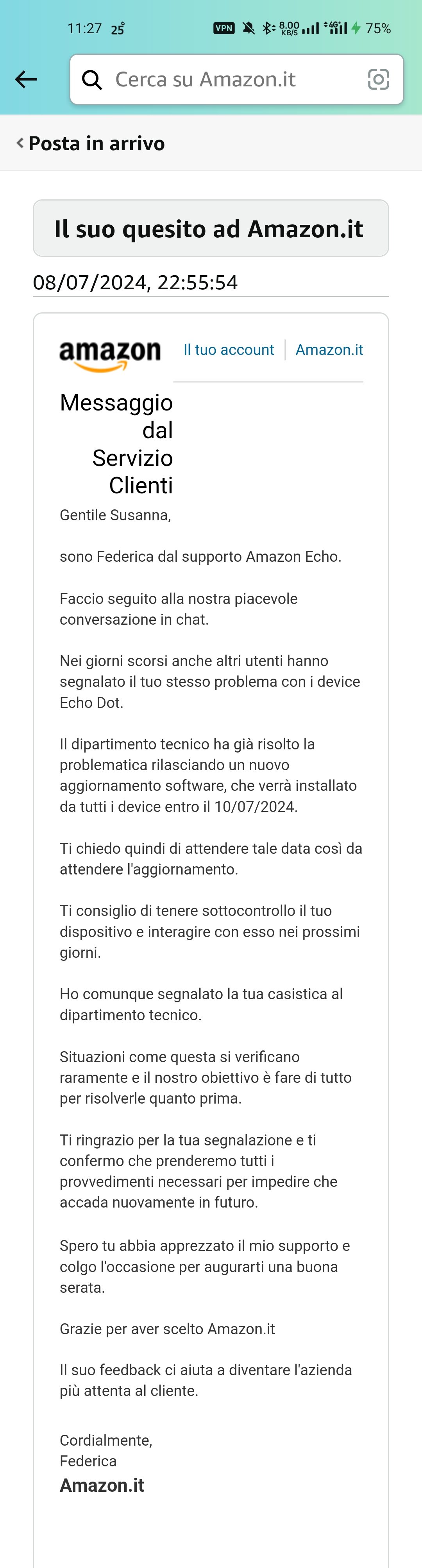

Anche io ho segnalato ieri ad Amazon continui freeze del mio Echo dot di quinta generazione, questo è quello che mi hanno risposto:

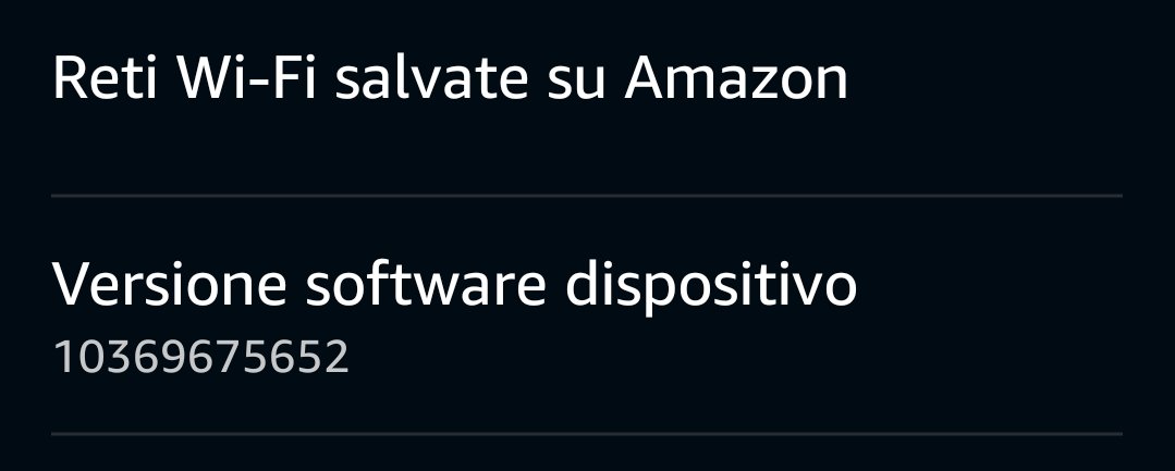

                ad ogni modo ora è alla versione xxxxx652 finale che in teoria dovrebbe aver risolto la questione

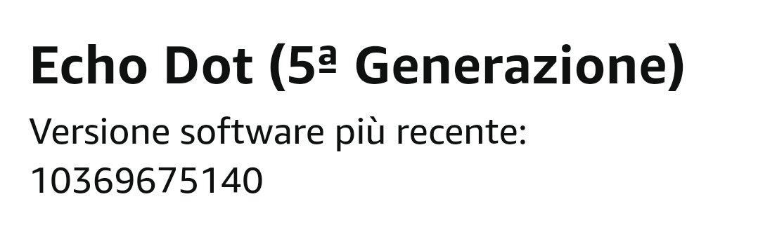

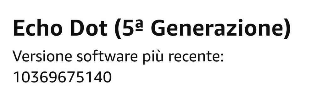

                  zeratul75 Ho provato anche io con il comando manuale ma mi dice aggiornato anche se effettivamente non lo è. Forse stanno andando a scaglioni.
                  La cosa assurda è che l'aggiornamento che vedo sul dispositivo tramite l'applicazione Alexa non corrisponde con quella che dà Amazon.

                    in che senso? la 652 è quella che mi sono trovato dopo la 140 buggata.
                    quella del dispositivo la vedi nelle info del dispositivo, tramite la app del telefono.

                      zeratul75 saranno i dati che si trovano in dispositivi nella relativa sezione dell'account
                        Juza
                        l'avevo ipotizzato, ma io vedo solo il numero seriale, non il firmware del dispositivo. sto guardando il mio account nel sito amazon, e poi i miei dispositivi.
                        magari c'è qualche altro luogo oscuro dove vedere.....
                        • Juza ha risposto a questo messaggio
                          zeratul75 hai ragione. Mi sembrava di ricordare che il dato fosse disponibile ma c'è indicativo solo il seriale

                          Oggi si è aggiornato al 652, speriamo abbiano risolto.

                          Retifico , versione fw trovata (devo essere ceco a volte): 10369675652
                          come leggo qui, sembra essere il firmware con il fix, speriamo
