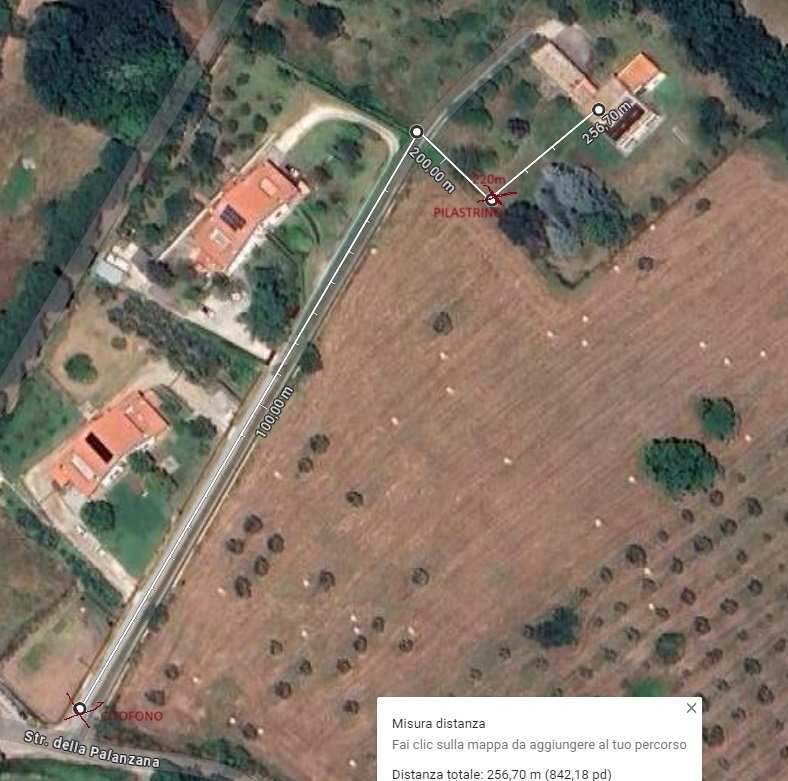

Ciao a tutti,
Ho bisogno di sostituire il citofono con un sistema di videocitofono smart che permetta agli ospiti di aprire il cancello utilizzando un tastierino numerico, sia in entrata che in uscita. La distanza tra la casa e il cancello è di circa 280 metri o poco meno.
Il sistema deve essere in grado di ricevere le chiamate video sul telefonino e consentire il cambio dei codici da remoto. Ho visto dei sistemi IP Hikvision che potrebbero sembrare validi, ma non riesco a trovare le schede tecniche che indicano la distanza massima... dipende forse dalla potenza dello switch PoE?

              non ho problemi a sostituire il vecchio 5fili con un cavo lan, la tubazione è idonea

                    Do per scontato che il tuo cavo citofonico in uso viaggi in un cavidotto sotterraneo. Per la distanza in gioco (250m) escluderei a priori il rame. A parte il costo di una bobina di cavo adatto per posa interrata con guaina adatta (minimo 300-350€) avresti, oltre ai problemi di disturbi elettrici, anche quelli della distanza. Il PoE è fatto per lavorare fino a 100 metri di distanza, con le tolleranze del caso dovresti mettere a metà tratta un apparato attivo (e quindi pozzetto, componentistica elettrica e quant'altro) per gestire l'attenuazione.
                    A mio avviso è molto più facile stendere una fibra ottica, mettere un paio di media converter agli estremi. Non hai problemi di interferenze portate sul cavo, di lunghezze massime, di alimentazione da portare ad apparati intermedi (che non deve viaggiare nello stesso cavidotto del rame per normativa).

                          Ho già un cavidotto interrato con pozzetti e quindi non ho problemi a sfilare il cavo del citofono e a farne passare un altro. La corrente è presente al cancello
