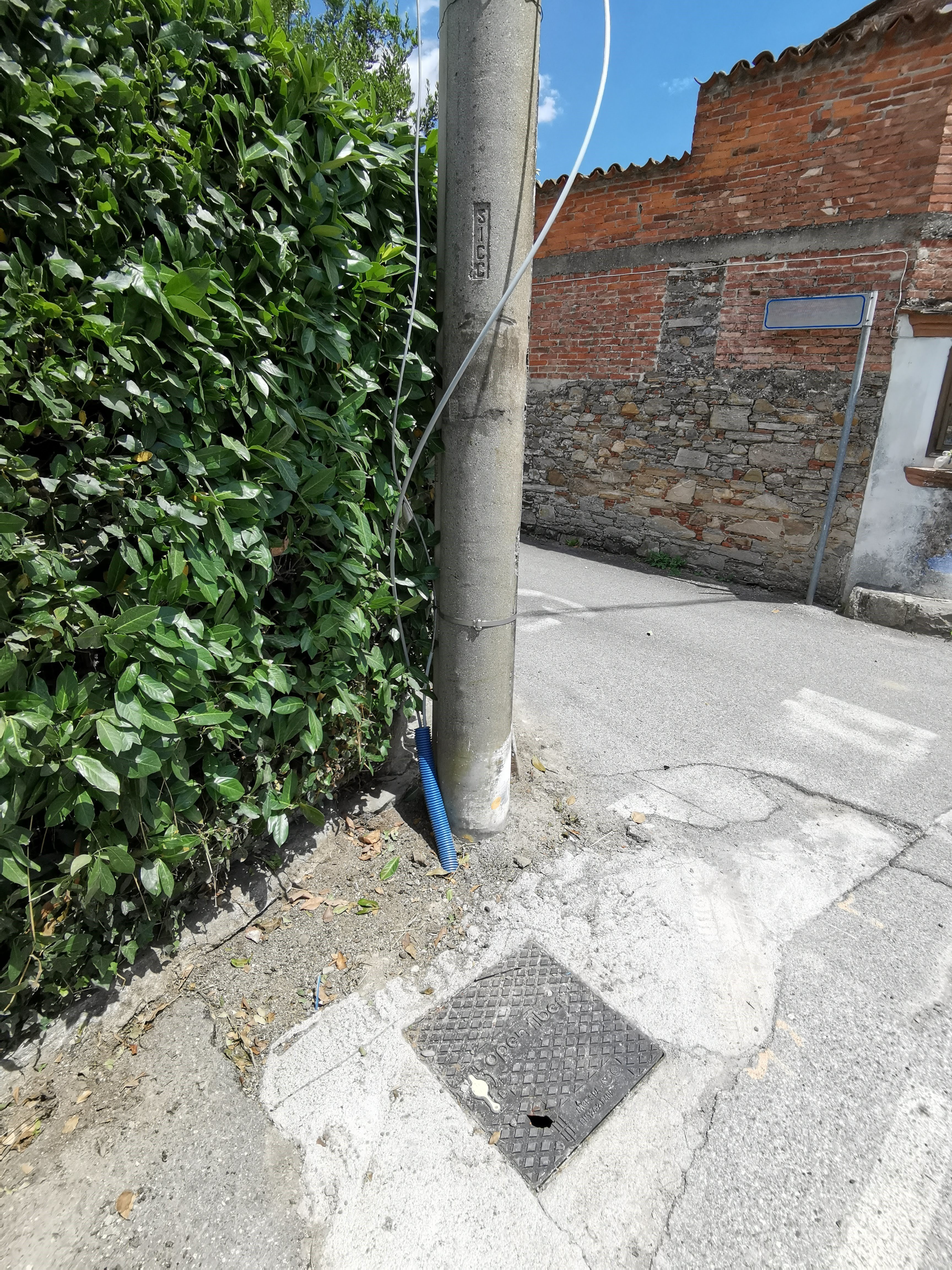

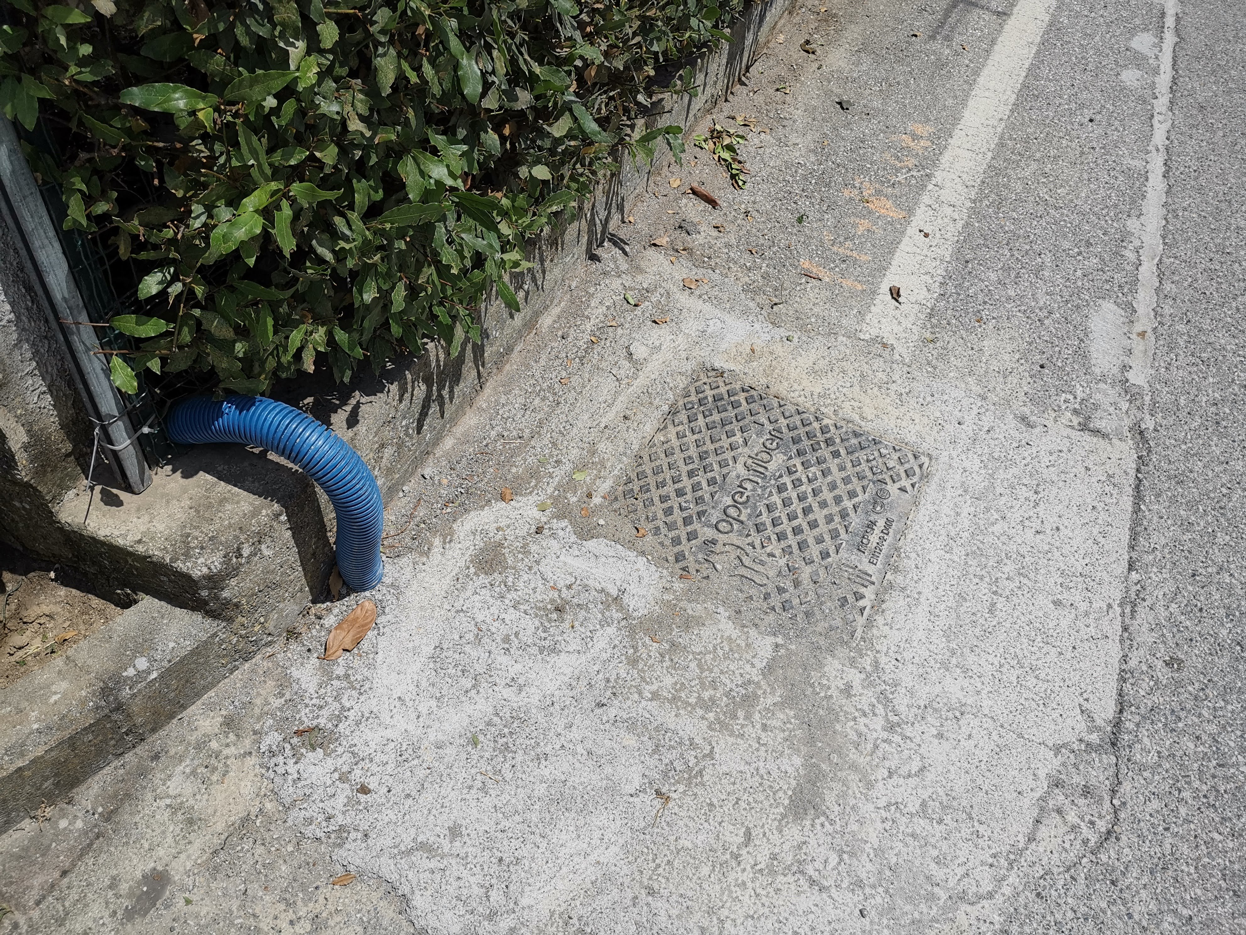

Vi allego le immagini dei tombini Open Fiber e del ROE vicini alla mia abitazione. Ho blurrato il nome della via dal cartello per questioni di privacy. Da notare il foro nel tombino della seconda immagine 🙄. Nella prima immagine, il tubo blu è accanto ai contatori della corrente, forse per agevolare un futuro allacciamento.

    Inutile, OpenFiber ha il suo armadio che si chiama PFS e non è obbligatoriamente vicino l'ARL Tim per il rame.
    Sono due infrastrutture diverse che hanno schemi diversi.
    L'ARLO (armadio ottico) Fibercop viene messo vicino l'ARL rame, perché Fibercop lavora per aree armadio e viene rispecchiata la struttura della rete in rame.
    OpenFiber essendo un'altra infrastruttura di un'altra società ha la sua struttura.
