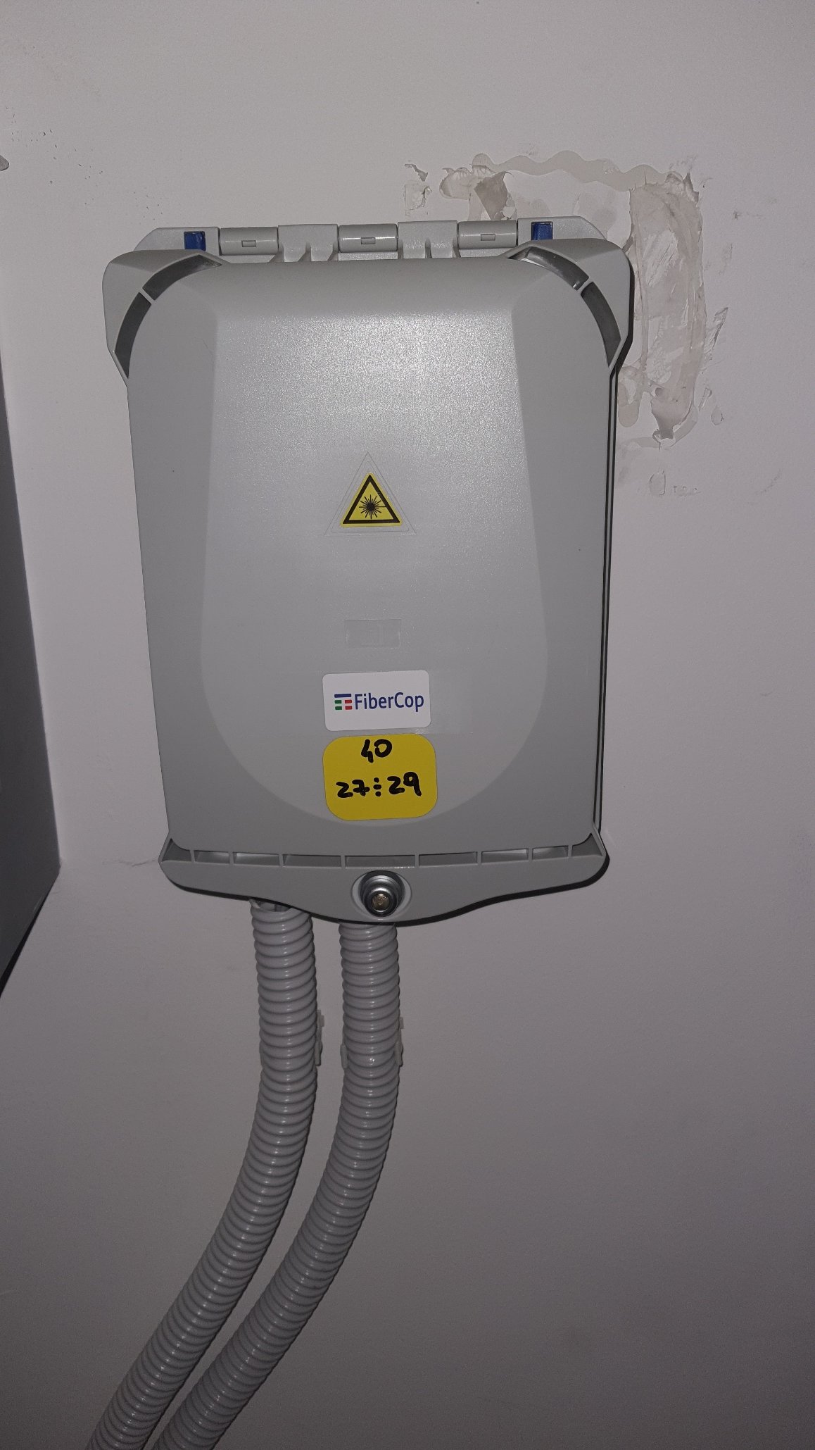

        Una foto al PTE/ROE che hai e capiamo subito.

              TheMarsican Una foto al PTE/ROE che hai e capiamo subito.
              Cmq questo è quello che c'è nel mio palazzo.
                Sfab
                Ok, sei su rete Fibercop ''pura'', quindi Wind3 è in VULA Tim con ONT esterno.
