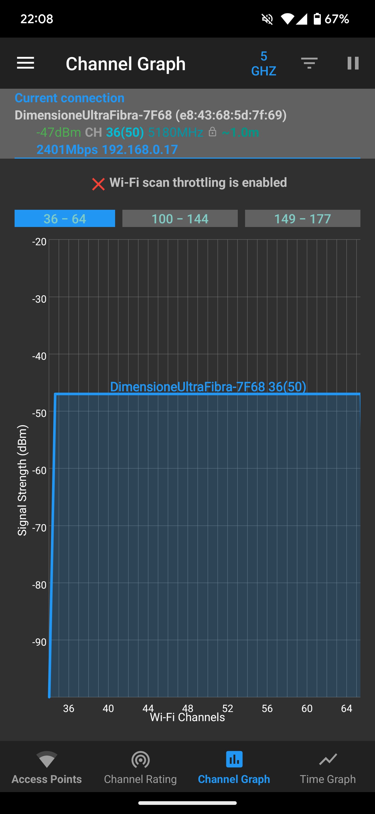

    Nessuna rete nelle vicinanze, tranne per una nascosta che ha sempre la stessa intensità di segnale della rete 5ghz principale. Nelle impostazioni del router non ci sono SSID aggiuntivi attivati.
      nothepin0 La rete nascosta, è la rete creata dal router il mesh. Quindi di fatto sei nella migliore situazione possibile, perché non hai reti WiFi nelle vicinanze, se non quella erogata dal tuo router. Se spegni il router, noterai che non avrai più nessuna rete WiFi nelle vicinanze.

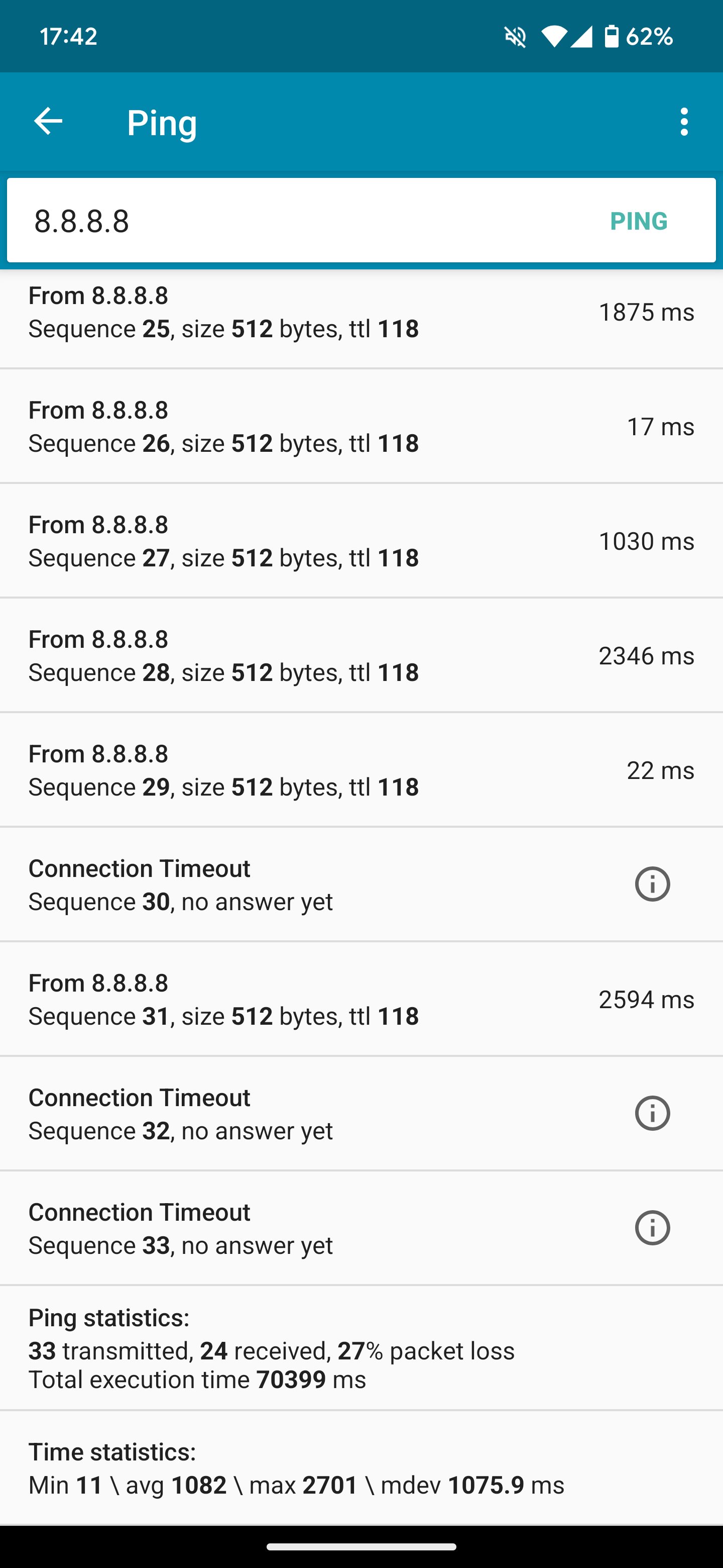

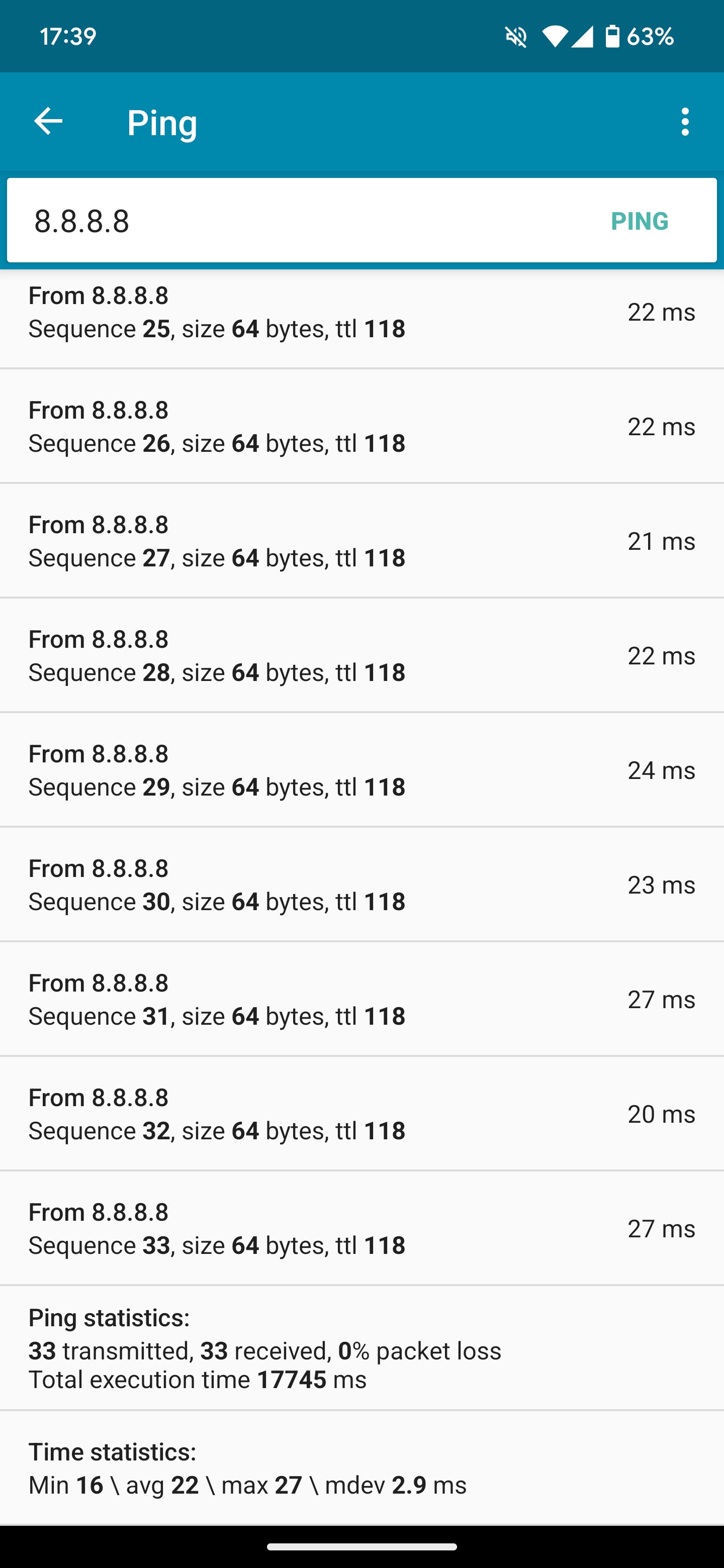

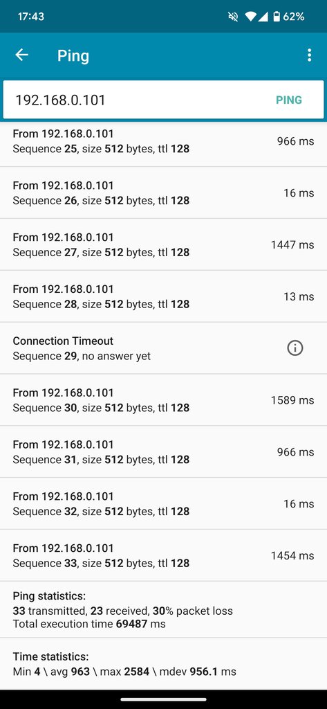

      Riesumo il thread per portare altri test:
      Tutto normale finche la dimensione del pacchetto è 64byte, ma andando su si verifica questo:
      Anche con host locali
      Mentre invece da PC con cavo nessun problema. Tutti i test effettuati con Pixel 7 Pro a qualche metro dal router, senza ostacoli. Come li interpreto? È un comportamento normale?
