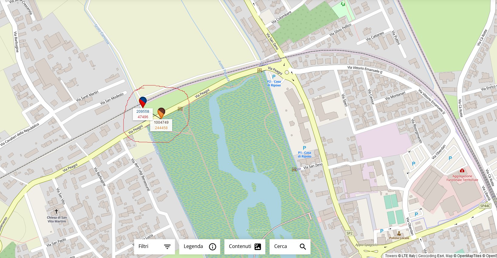

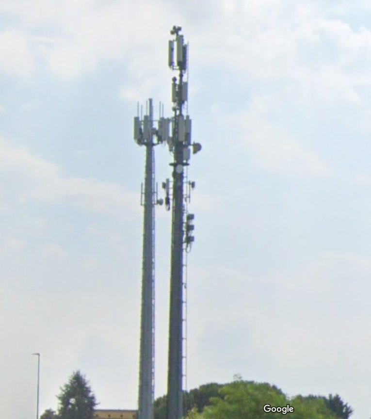

            Marco_1968 Comunque per restare sempre su FWA a 500 metri da dove abito oltre alla BTS fastweb, c'e' anche la wind3
            Mh, vedo che quella BTS ha n78. Chissà se.per qualche motivo ti sei attestato su quella. Dovresti riuscire a vedere qualche dato radio, ma purtroppo non puoi avere accesso alla CPE

              Camel90 Mh, vedo che quella BTS ha n78. Chissà se.per qualche motivo ti sei attestato su quella.
