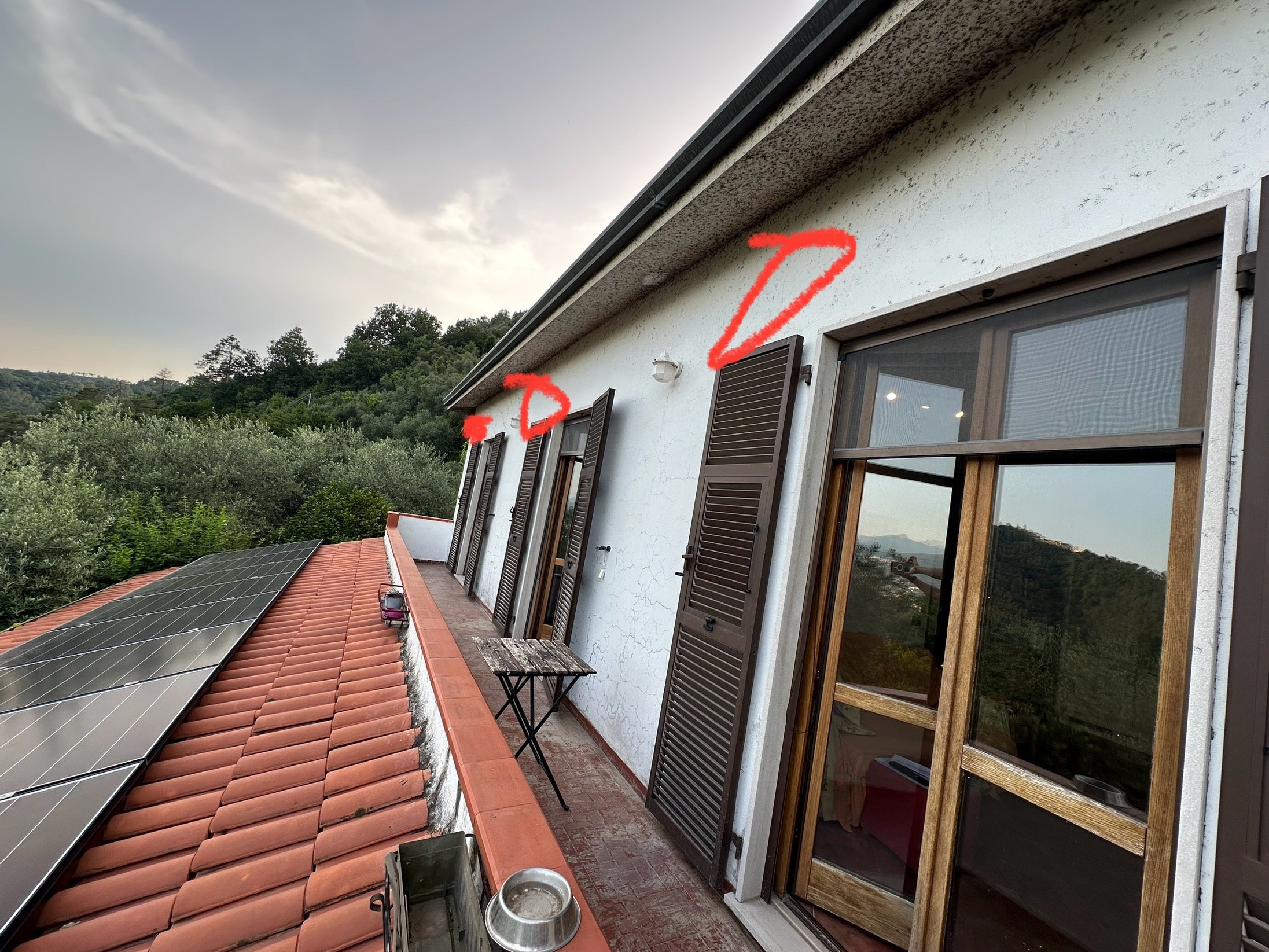

                vi aggiorno, siete tutti molto gentili.
                Successivamente, facendo un po ' di ricerche, mi sono orientato su due soluzioni principali, in trial split:
                • daikin perfera all seasons
                • mitsubishi electric kirigamine style
                  macchine costose ma con alto scop e considerate da tutti affidabili.
                  L'installatore contattato mi propone, in alternativa, Mitsubishi H.I. Kireia Plus configurato però con un mono split per la camera più grande e con un dual split per le altre due. Non ho ancora il preventivo economico, che ovviamente sarà importante per decidere, ma cosa pensate di queste soluzioni?
                Ho letto da qualche parte nel forum che la serie Kireia di Mitsubishi H.I. sarebbe una Hisense rimorchiata... ma è vero? perché nel caso mi converrebbe tornare su HiSense se la macchina è la stessa
                dimentivavo: alla fine per il bagno utilizzerò un'altra soluzione.
                grazie a tutti
