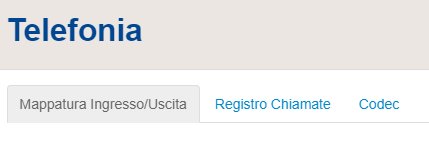

              TopSecret prova a cliccare sul tasto in alto a destra dove ce Telefonia
                Andrea786 Ho controllato ma non mi dà nessun parametro, ci sono soltanto le sezioni "mappatura" dove c'è scritto il mio numero, "registro chiamate" che per ovvi motivi è vuoto e "Codec" dove mi fa abilitare il POS

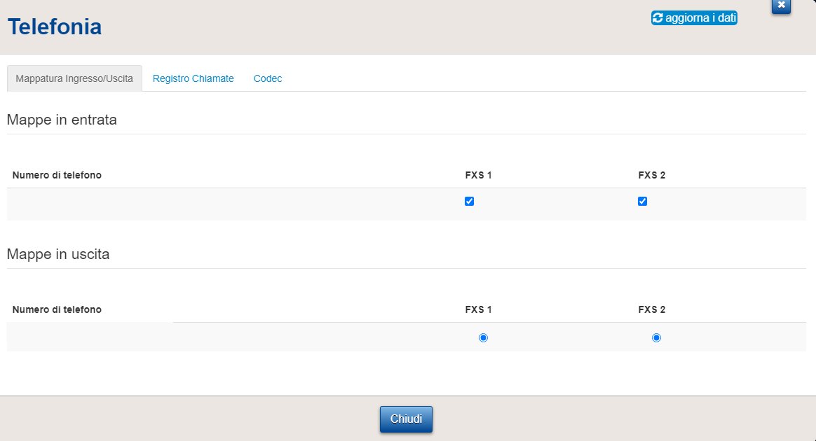

                  TopSecret prova a mettere la pagina completa togliendo il numero , almeno il numero è quello corretto ?
                    Andrea786
                    Sotto "numero di telefono" è vuoto perchè ho censurato ma in entrambi c'è il numero giusto
                      Andrea786 Nello screen la versione del modem è la 2.2.1 mentre la mia è la 2.4, ora non so se è per via della versione o per il telefono non registrato ma quelle opzioni non le ho
