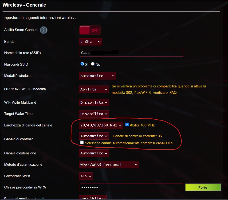

Bast Paolox se lo metto solo a 160 la spunta mi abilita in automatico: Seleziona canale automaticamente compresi canali DFS
Ah ecco, infatti ne ero quasi certo: se lasci sempre attivi i 160 MHz sei sempre in zona DFS, qualunque sia il canale selezionato.
Corretto, io ho lasciato come nel primo screen dell'utente, ovvero con abilitato 20/40/80/160MHz e la selezione dei canali DFS disabilitata, tutto funziona correttamente ed i dispositivi si collegano correttamente alla 160MHz, non avevo capito che @Paolox voleva lasciare in esclusiva i 160MHz, in quel caso i canali DFS non sono deselezionabili con annesso il fastidio di alcuni minuti prima della comparsa della banda 5Ghz.
Paolox nello screen dove ho cerchiato la banda a 2,4GHz volevo capire se effettivamente in quello stato, sono connesso solo alla 2.4

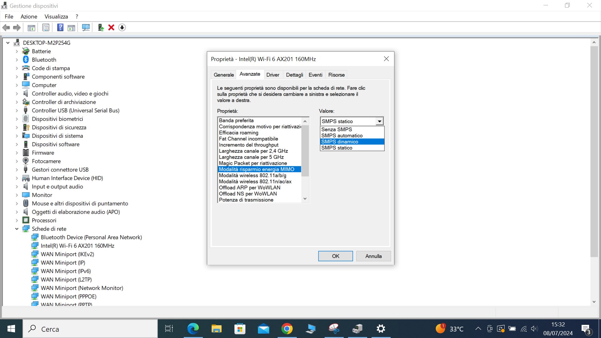

                          non so perché ma dal portatile abbastanza recente, con scheda di rete wifi 6ax 160 Mhz sono castrato a circa 850 gb in speedtest (anche da riga di comando) e anche vicino al router, cosa invece che non accade se lo faccio con il cell con il quale raggiungo circa 1.5 gb, non mi pare di aver cambiato nulla in questi giorni, e non credo c'entri nulla il disservizio che ho avuto, in lan raggiungo circa 2 gb.

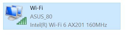

                            Paolox dal portatile abbastanza recente, con scheda di rete wifi 6ax 160 Mhz sono castrato a circa 850 gb in speedtest (anche da riga di comando) e anche vicino al router, cosa invece che non accade se lo faccio con il cell con il quale raggiungo circa 1.5 gb
                            Sei certo che la scheda wifi del portatile supporti canali da 160 MHz? Controlla la velocità del link col router, perché il comportamento che noti mi sa piuttosto di canali a 80 MHz. E dato che col cel invece superi abbondantemente il Gbps, la questione non può che riguardare il notebook.
                            • Paolox ha risposto a questo messaggio
                              a me sembra di si non so se c'è da fare qualche impostazione
                              Bast
                              credo di aver risolto smanettando all'interno delle impostazione della scheda
                              quella voce deve essere su dinamico, invece era su statico, ora si è attestata sui 1.4 gb ho recuperato qualcosa ma temo che più di cosi in wifi non si possa andare
