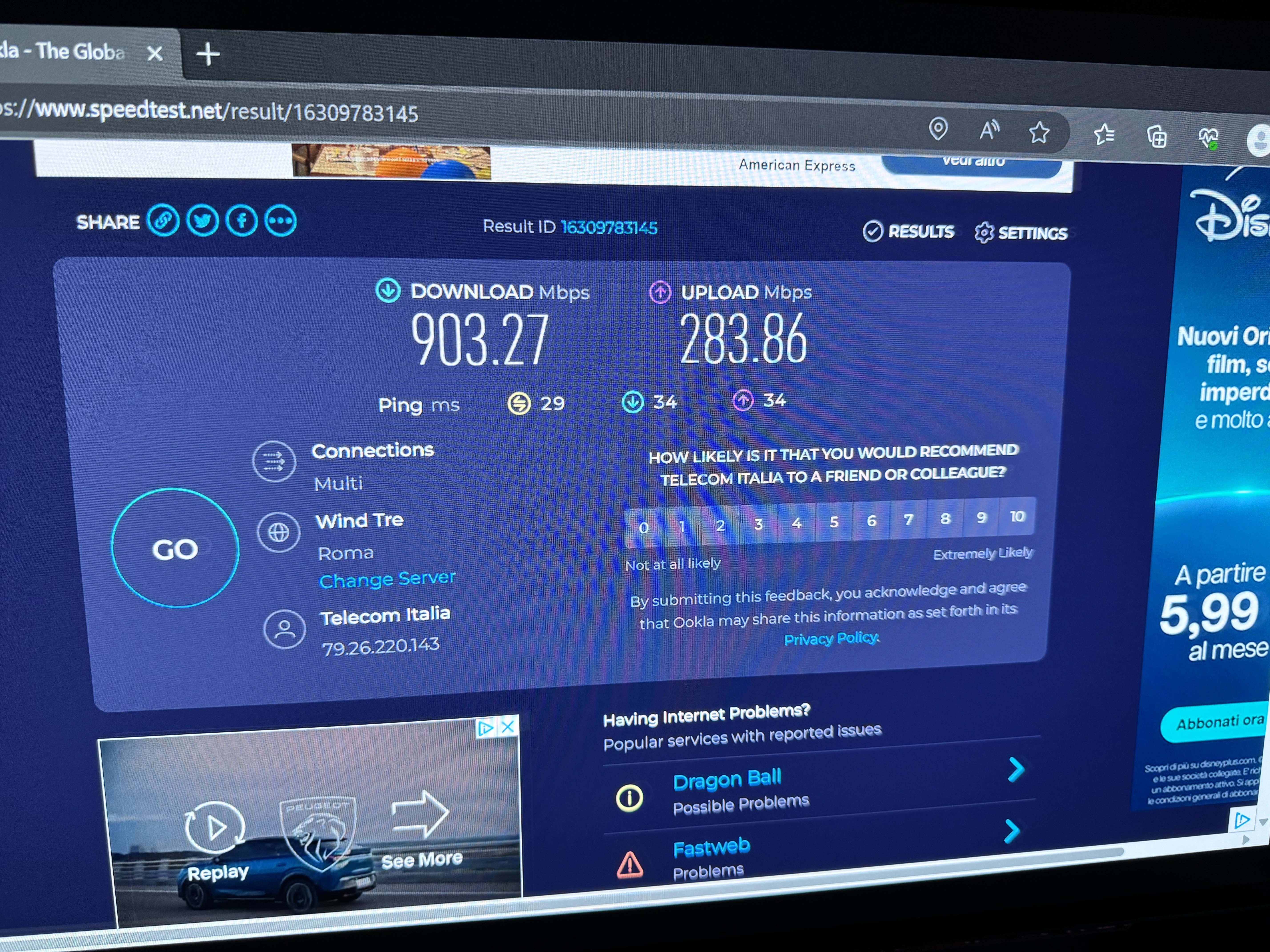

Buongiorno da qualche giorno sono passato da FTTH VODAFONE a FTTH TIM.
I primi giorni tutto ok Ping stabile sui 8/10 ms, da un paio di giorni sembra impazzito schizza da 15,30,50,60 ecc.
Il problema sembra presentarsi la mattina presto e la sera, in quanto ieri da circa le 11 a circa le 15.30, è tornato stabile e normale.
Vorrei capire come mai, e perché con Vodafone rimaneva stabile sempre.
Le infrastrutture sono openfiber, ho un router asus tuf ax 6000 e le verifiche le ho fatte in lan.

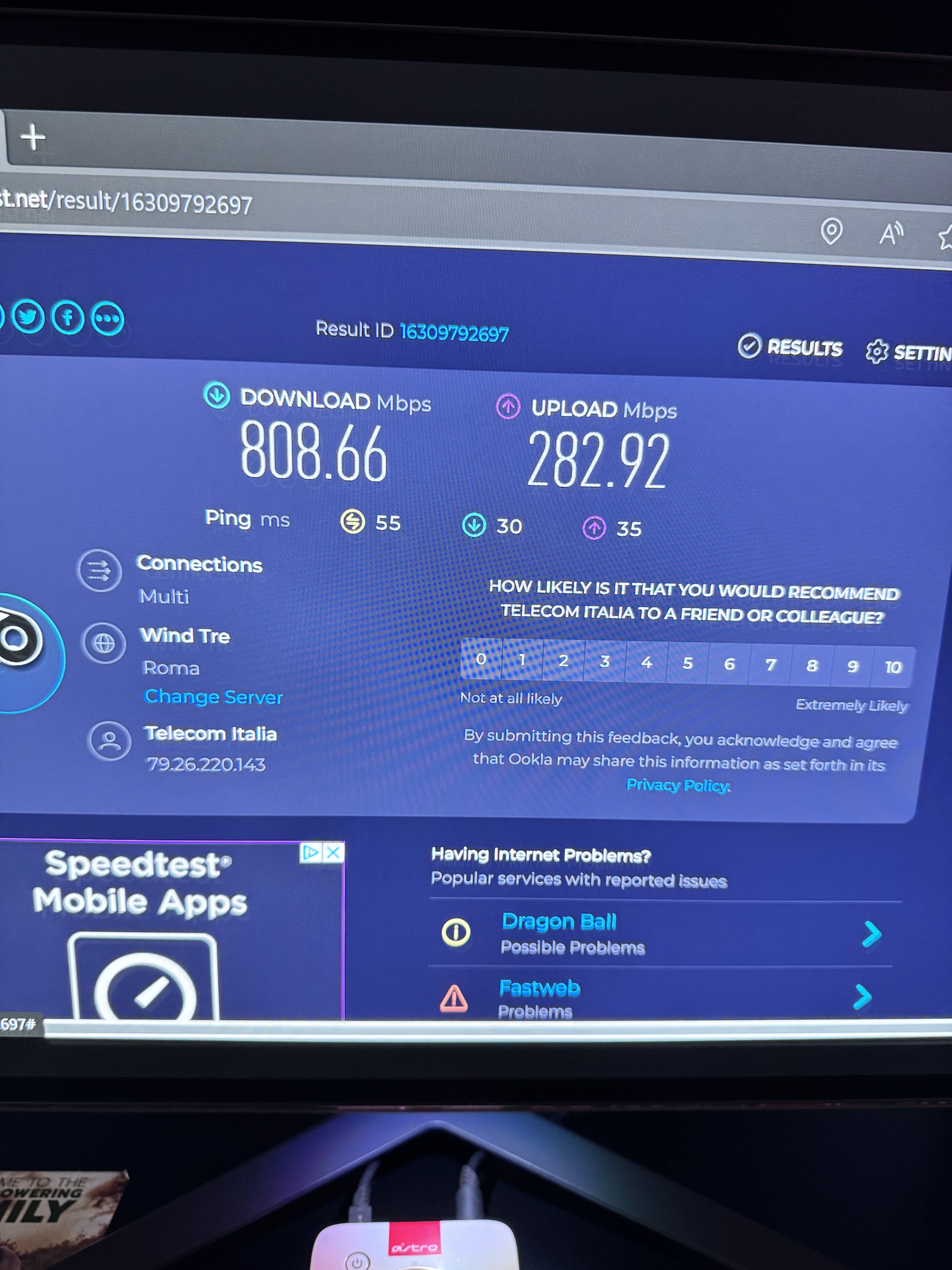

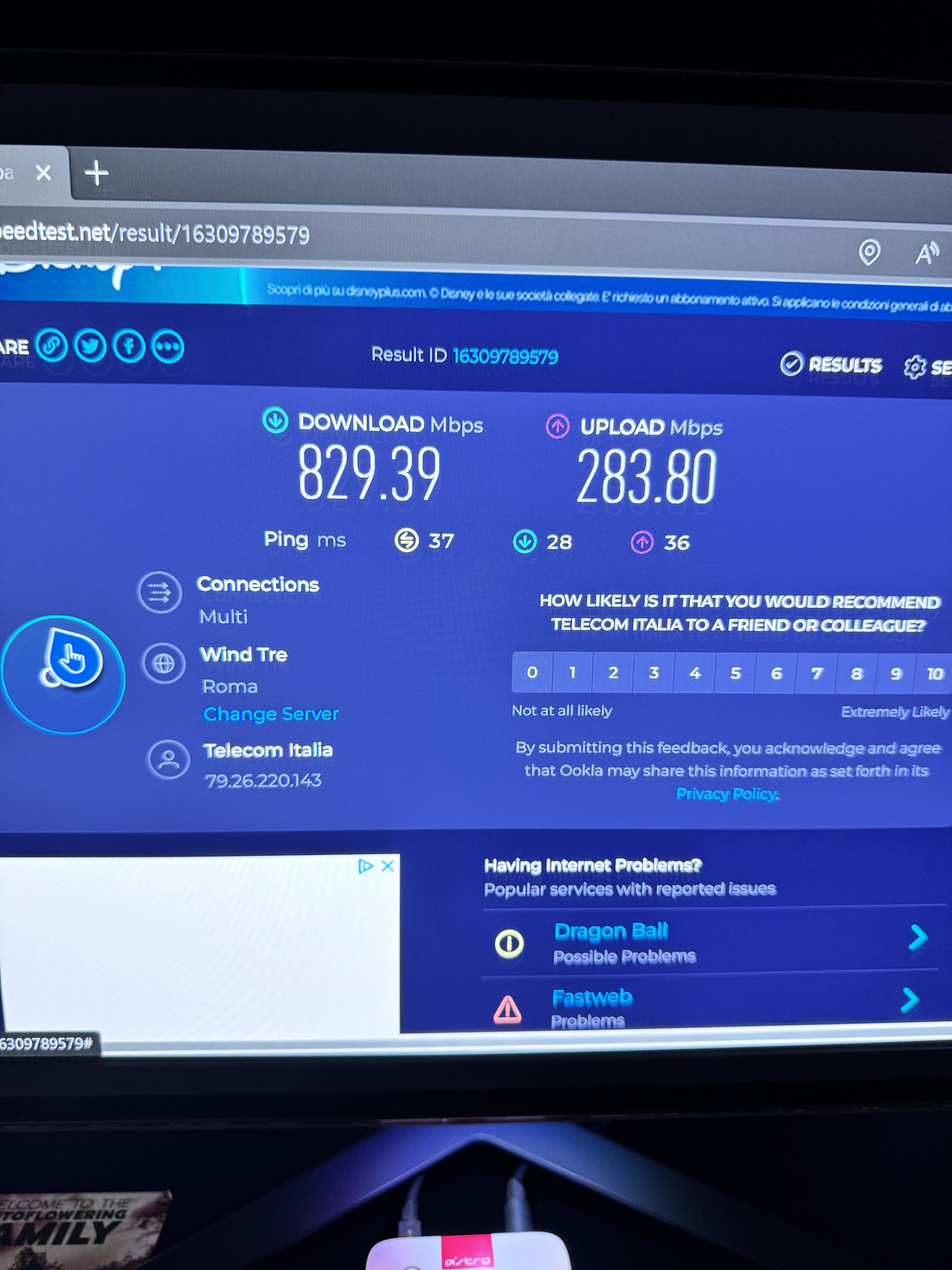

Allego screen degli speedtest di stamattina.

    Cambiando verso Tim il trasporto dal punto di raccolta fino al server di interesse è sicuramente cambiato.
    Però la latenza non si misura sugli speedtest.
    Anche perché in questo caso la stai misurando su quegli specifici server.
    Se vuoi misurare la latenza nel modo corretto o effettui un "ping" da CMD Windows verso l'IP del server che ti interessa o effettui un Traceroute, tramite comando "tracert" da CMD Windows verso l'IP del server che ti interessa.
    Devi conoscere l'IP dei server che ti interessano.
    Oltretutto la latenza dipende dalla distanza che c'è fra te ed il server di interesse.

      Invece stamattina negli stessi server si ritrova il ping che aumenta di 10ms circa e negli speedtest a 100mb in down e 80 in up
      Ogni tanto 400 poi 800

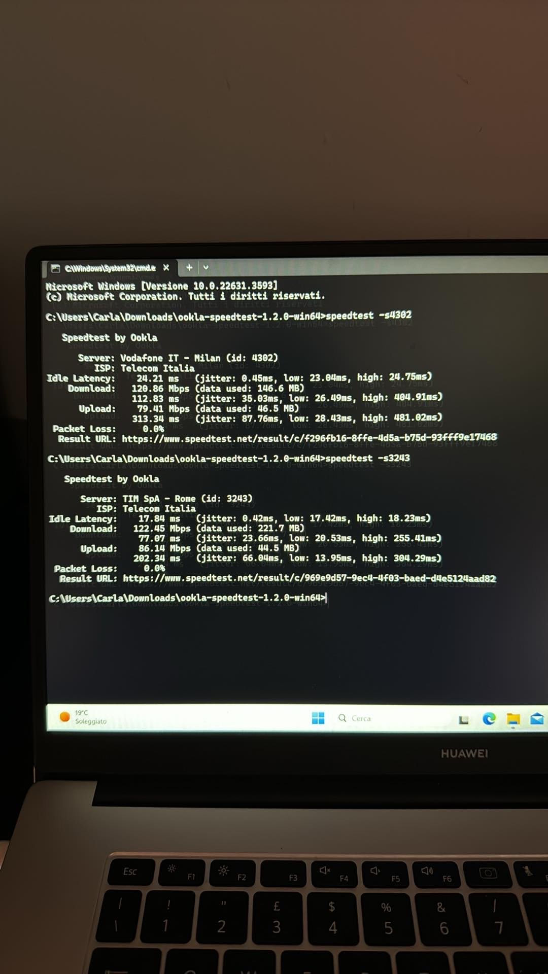

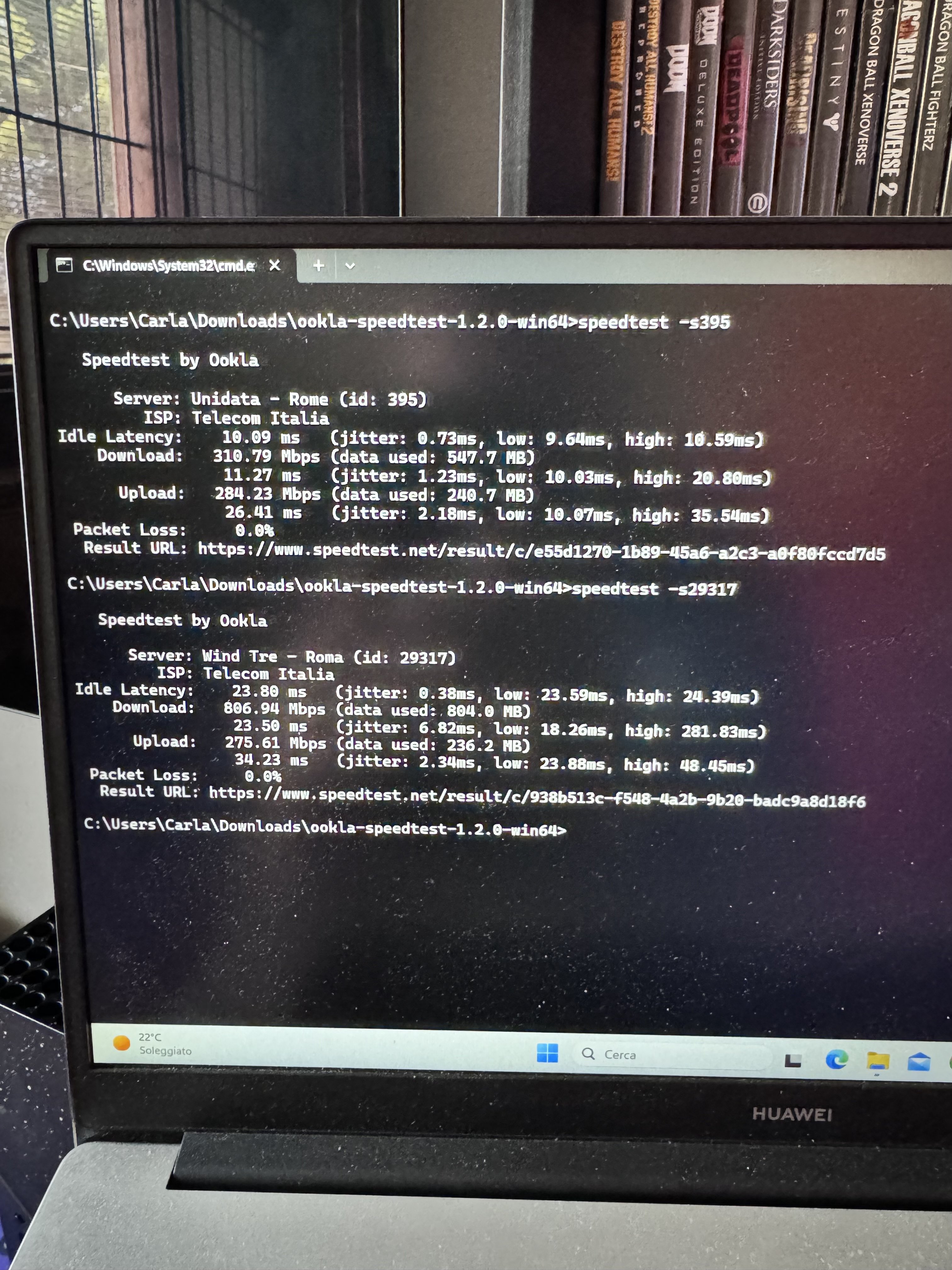

        Per gli speedtest sai meglio di me che vanno effettuati dal CLI.

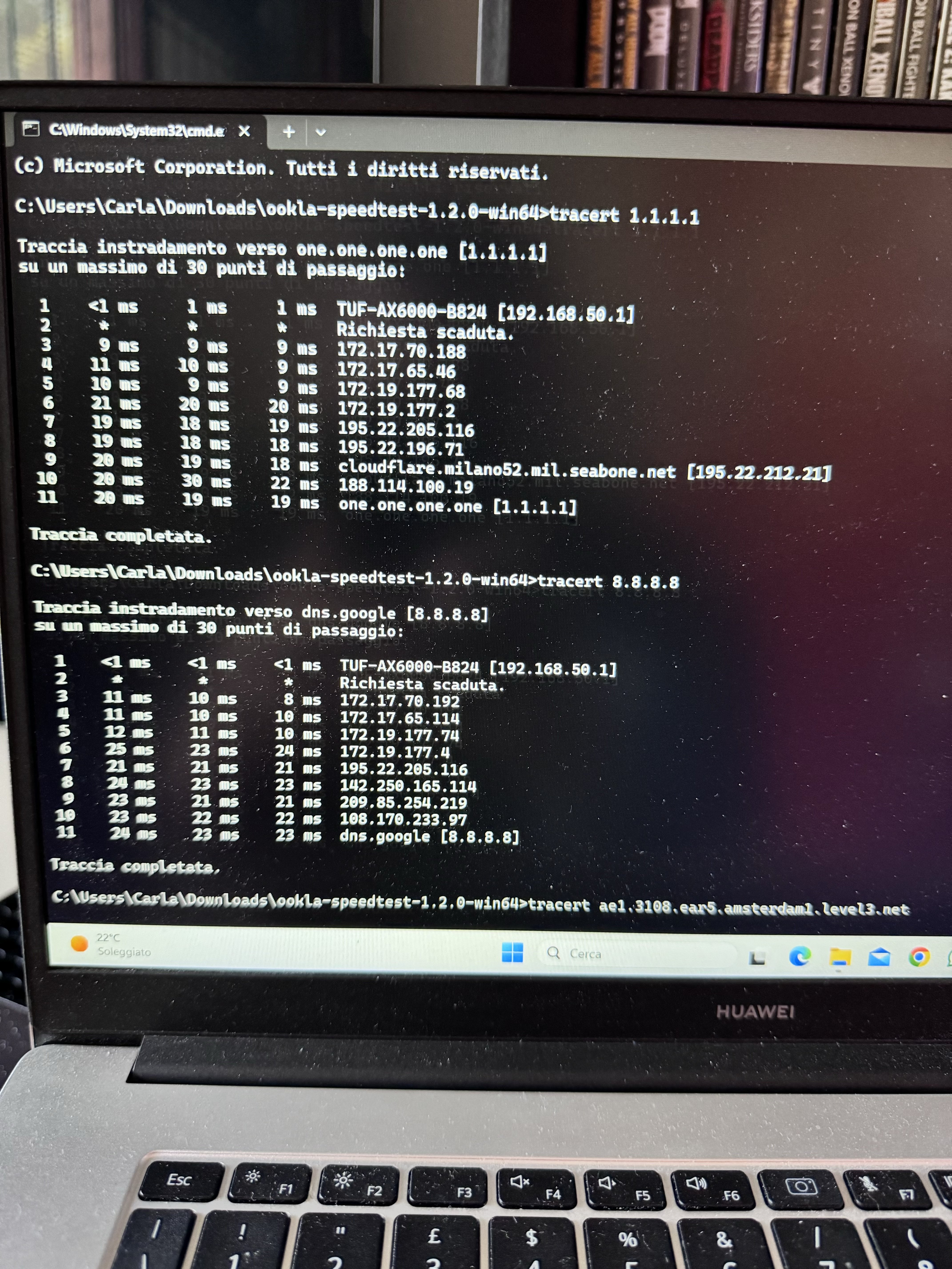

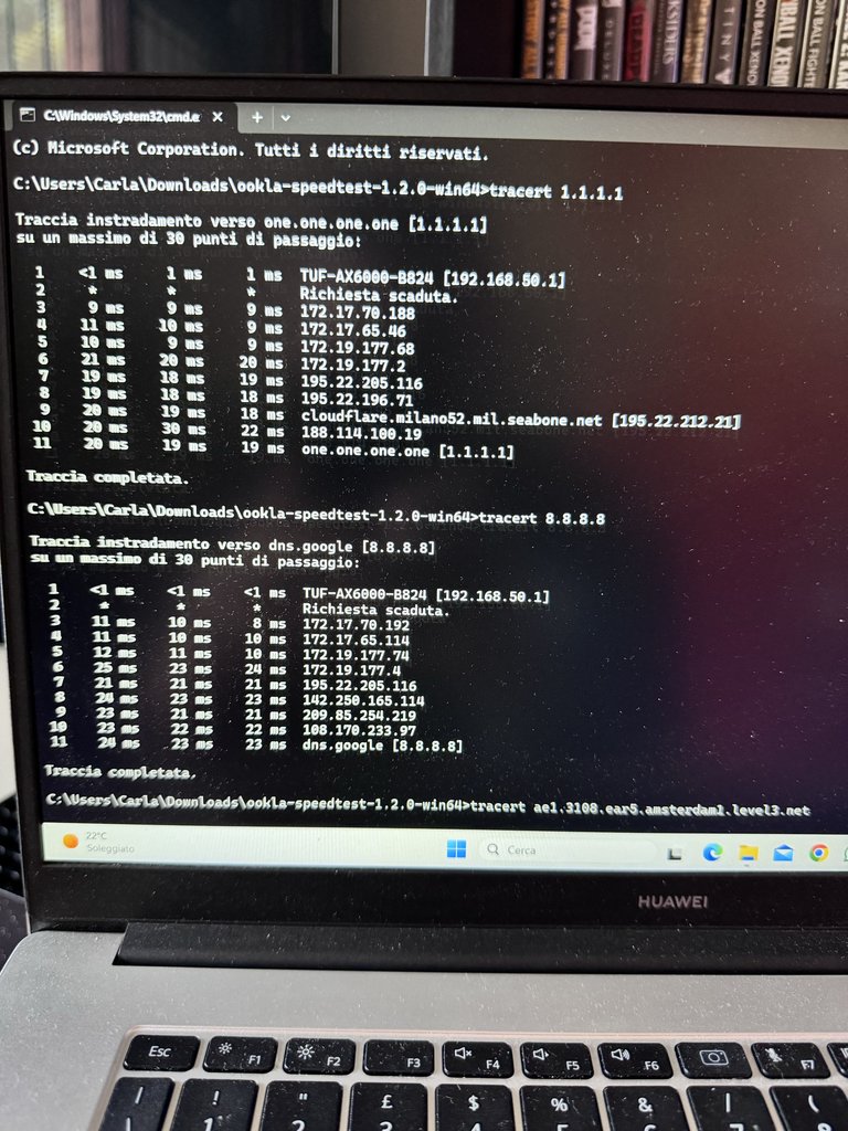

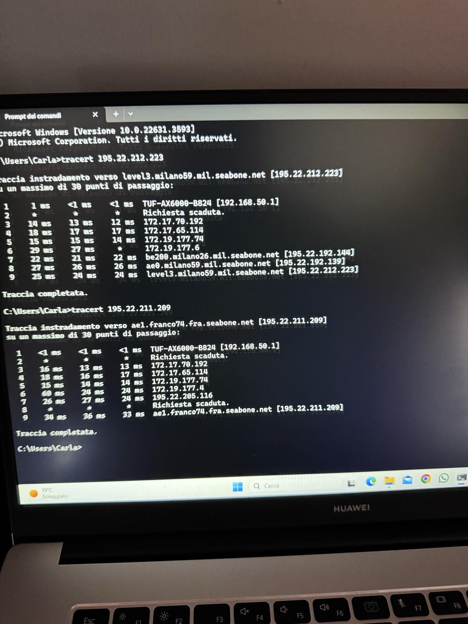

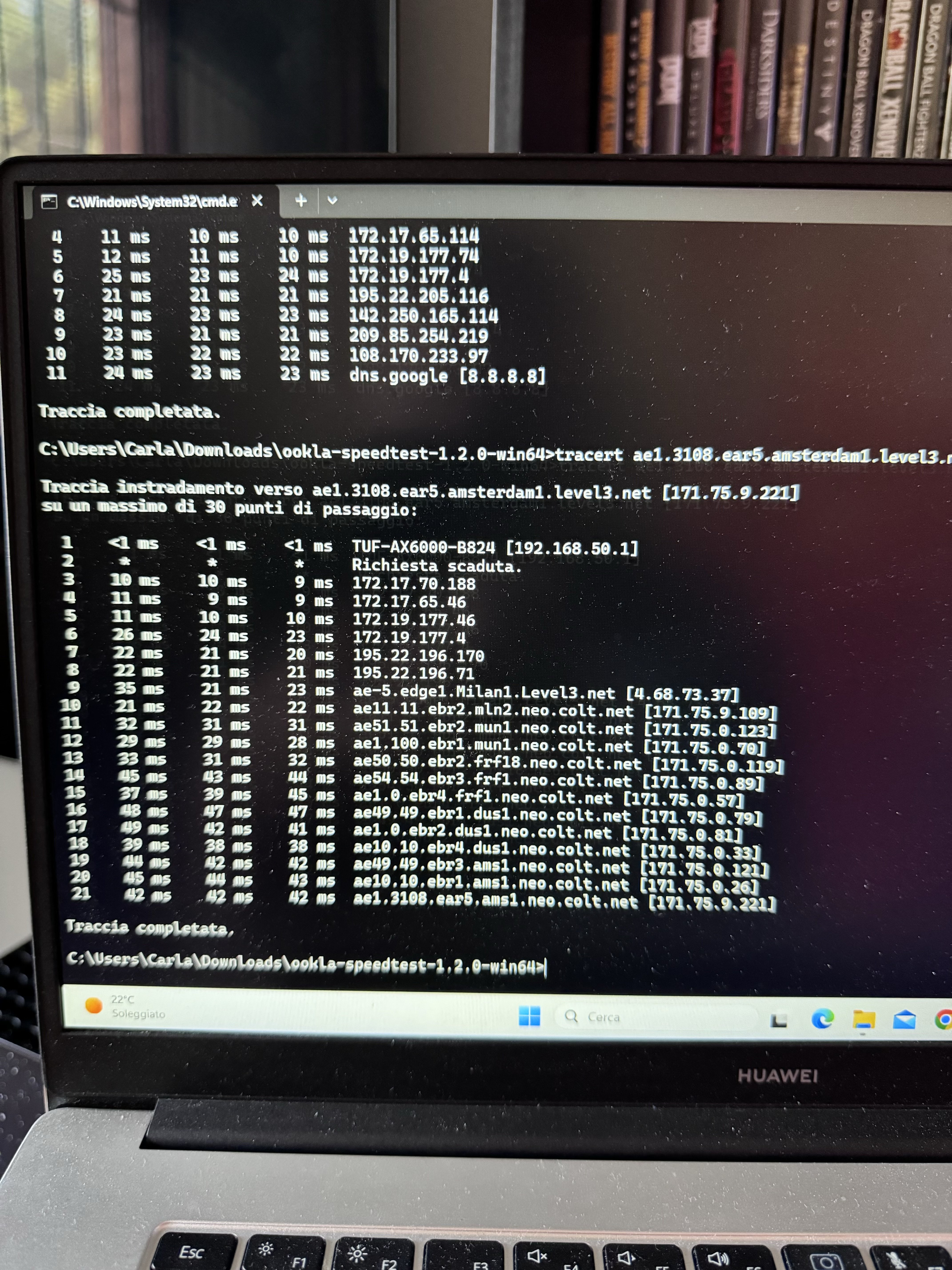

            Se mi date gli indirizzi appena torno a casa vi faccio tutti i tracert che servono.
            Proviamo questi
            1.1.1.1
            8.8.8.8
            ae1.3108.ear5.amsterdam1.level3.net

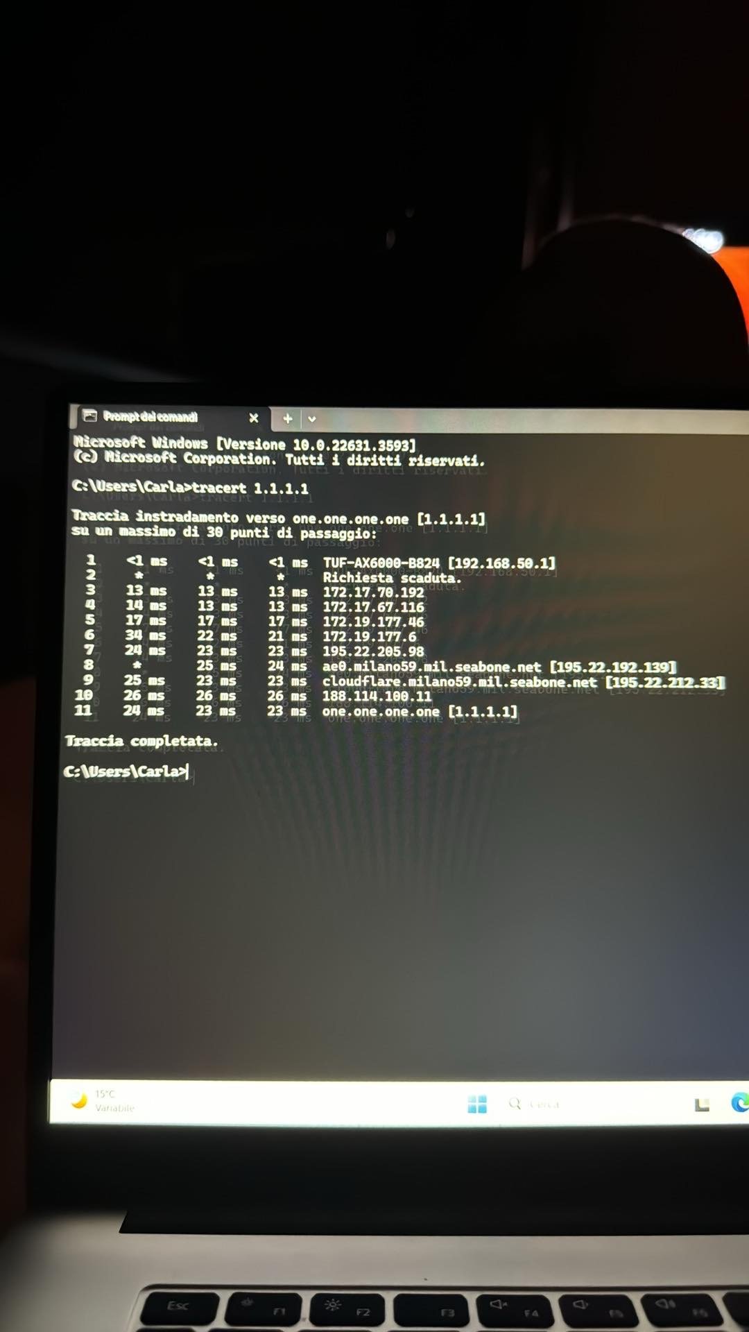

            Ecco i tracert non so perché caricandoli si vedono un po’ sfocate le foto
            @LucaPerazzolo @TheMarsican

              A me sinceramente non sembrano così malaccio sinceramente.
              Ma in che comune ti trovi?

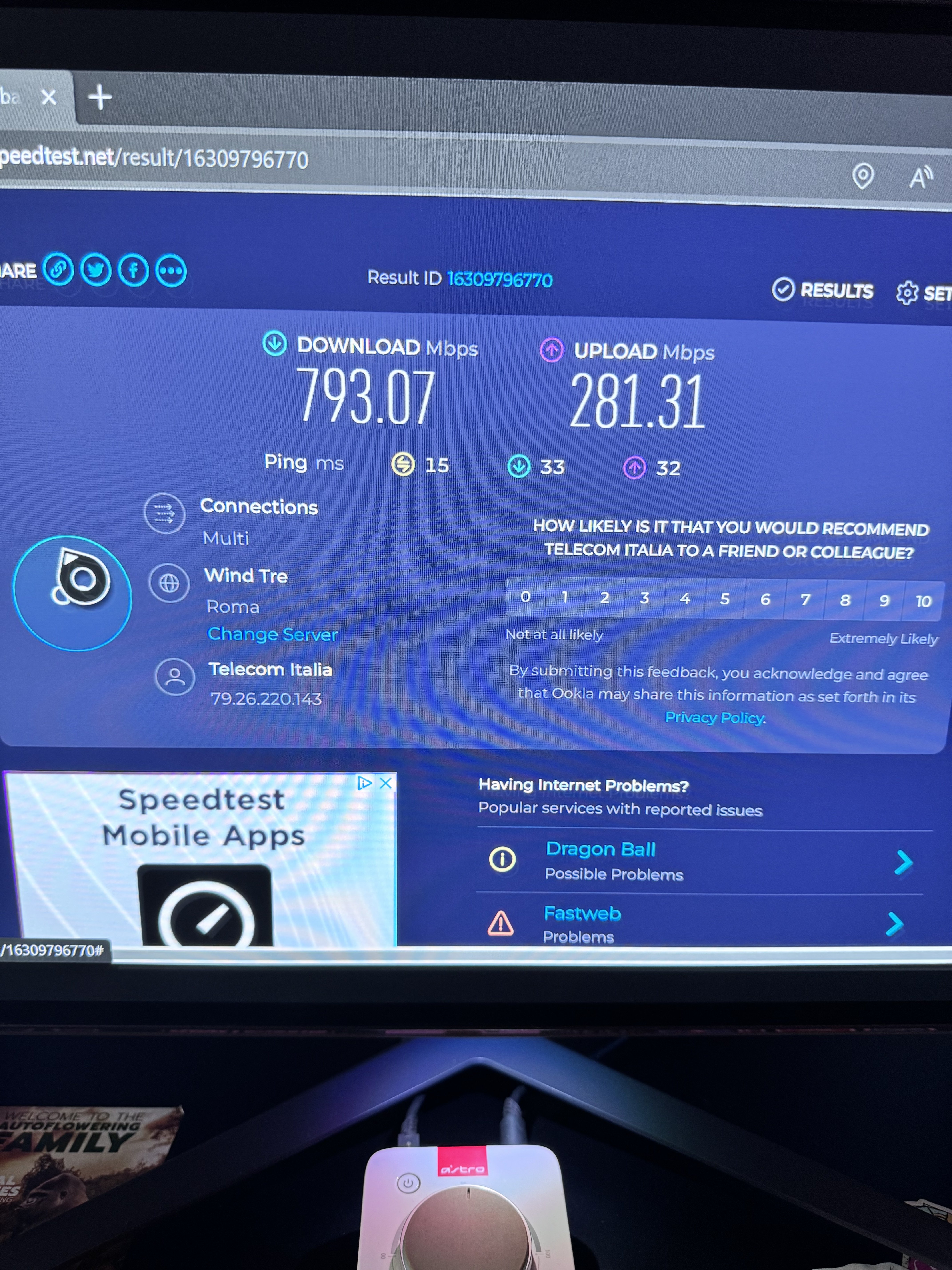

                TheMarsican montecorice. In provincia di Salerno. Ma come ho detto in questo momento va bene. Infatti anche su ookla ora pingo 10. (So che non e preciso, ma è il mio metro di paragone).

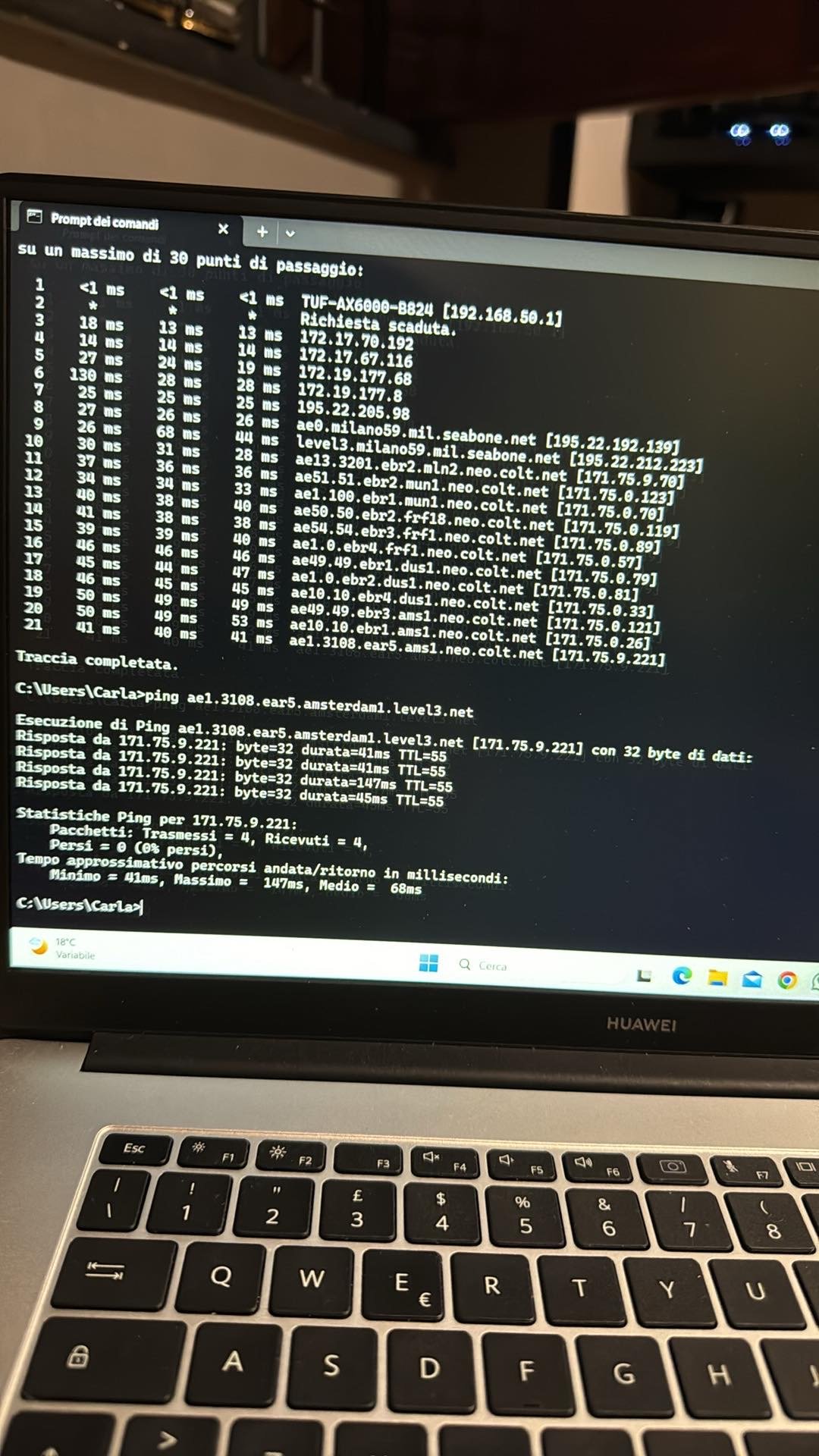

                  fccc Rifalli quando va male
                  • fccc ha risposto a questo messaggio
                    Hadx ho quelli di ieri sera ma su altri server, o rifaccio questi che ho postato prima?
                      fccc Posta i tracert che hai di quando va male intanto
                      fccc
                      Questi sembrano buoni considerando che ti trovi vicino Salerno.
                      Posta quelli di quando va male prossimamente e se ne hai già anche quelli.
                      fccc ma sarà un problema magari tra TIM e Windtre ?
                      Usa un altro server, avevo già visto problemi simili da TIM verso Windtre.
                      Pinga 8.8.8.8 e vedi se rimane costante durante tutte le ore del giorno, io penso proprio di sì
                      Direi di valutare anche un winmtr con 1.1.1.1 o 8.8.8.8 e lo lasci andare per un oretta alla mattina e sera per vedere se resta stabile o no.

                        Nel momento in cui noti problemi, vai subito di tracert o anche un winmtr così vediamo se cambia il routing.
