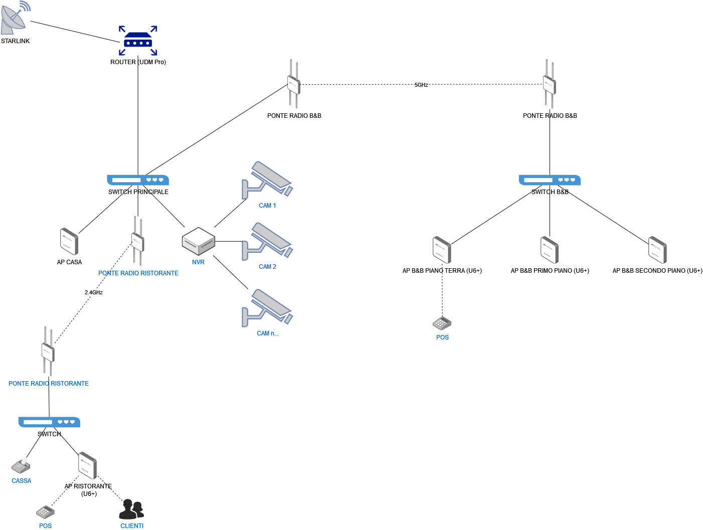

Ciao a tutti, volevo chiedere dei pareri su un progetto che volevo fare per aiutare mia zia con il suo agriturismo. Provo a farla breve, in caso aggiungerò info man mano che servono.
Situazione attuale: casa in campagna servita solo da adsl (velocità 2 Mb/s circa).
Adiacente a circa 30 metri c'è l'agriturismo, che finora ha usato la connessione tim business di casa per far funzionare pos e cassa. Internet tra la casa e l'agriturismo viaggia su un ponte radio penso a 2,4GHz con AP da esterno qualsiasi (impianto fatto dal loro elettricista, non so che apparati abbia usato né che tipo di ponte sia).
Nel breve termine si aggiungerà uno stabile ad uso b&b a circa 500 metri dalla casa. Qui la connessione sarà molto più importante perché servirà per domotica, allarme e per i clienti. Ovviamente non è più fattibile usare la connessione di casa per tutto, e attivare un'altra adsl da €40/mese per comunque avere 4-5 Mb/s se va bene, anche no.
Ho quindi pensato di far attivare a casa una connessione con starlink che verrà poi usata al ristorante e al b&b, oltre che per uso privato.
Avevo pensato di fare le cose con ubiquiti, per una facilità di configurazione, specialmente sia degli AP al b&b che del ponte radio tra casa e b&b.
Le mie domande sono:
  • ok come router l'udm pro?
  • ok come AP gli U6+?
  • per il ponte radio cosa consigliate? I 500 metri sono tutti a vista ottica e volevo stare su apparati a 5GHz per un fattore costi e affidabilità del link. Dal planner di ubiquiti avevo visto le powerbeam 5AC, ma non le trovo facilmente in vendita (forse non so cercare, ho guardato su wisp store)
  • le vlan che vorrei creare sono: casa, clienti (sia ristorante che b&b), domotica b&b, business privato (per cassa del ristorante e pos di ristorante e b&b), eventuale vlan voip se passeranno il numero. Sono troppe/troppo poche? Gli AP penso riescano a gestire massimo 4-5 vlan/ssid, dovrei starci dentro, anche perché non tutte saranno irradiate da tutti gli AP
  • avrei bisogno di un main switch l3 per gestire le varie vlan, accetto consigli anche qua
PS: ho già controllato le alternative a starlink, non arriva eolo e preferirei evitare una "fwa" con sim. FWA locali solo a progetto e/o previa verifica in loco che non ho richiesto.

Mentre questa è una bozza dello schema di rete che stavo pensando (le scritte in blu sono cose che ci sono già o non devo preoccuparmi di prendere ma vanno integrate per continuale ad usarle, quelle in nero sono tutte cose nuove)

          fabrio le vlan che vorrei creare sono: casa, clienti (sia ristorante che b&b), domotica b&b, business privato (per cassa del ristorante e pos di ristorante e b&b), eventuale vlan voip se passeranno il numero. Sono troppe/troppo poche? Gli AP penso riescano a gestire massimo 4-5 vlan/ssid, dovrei starci dentro, anche perché non tutte saranno irradiate da tutti gli AP
          Leggendo sembra che il numero massimo sia 4, anche se si può andare a numeri più alti. Però come dici tu, non devi propagare tutti gli ssid a tutti gli AP, ma solo a quelli necessari, quindi ci stai dentro. Anche perchè non tutte le vlan devono avere un ssid: business privato (per cassa del ristorante e pos di ristorante e b&b), eventuale vlan voip serve mandarle in wireless?
          fabrio avrei bisogno di un main switch l3 per gestire le varie vlan, accetto consigli anche qua
          Io per uniformità e gestione semplificata andrei tutto su un unico fornitore, quindi se hai già apparati e pensi di prendere udm, andrei tutto su Ubiquiti
          • fabrio ha risposto a questo messaggio
            TheMarsican sì, dovranno fare un contratto business anche perché mi serve un ip pubblico per il server vpn per la gestione remota. Per la questione router invece, non è previsto attualmente il bypass mode in cui il router di starlink diventa praticamente trasparente e l'ip viene assegnato direttamente al modem che metti in cascata? O non funziona come me lo immagino?
            MaxBarbero business privato (per cassa del ristorante e pos di ristorante e b&b)
            questa vlan penso di sì perché il pos è wifi. Comunque guardo meglio il tutto per vedere se sto dentro le 4, grazie!
            MaxBarbero Io per uniformità e gestione semplificata andrei tutto su un unico fornitore, quindi se hai già apparati e pensi di prendere udm, andrei tutto su Ubiquiti
            gli apparati sono tutti da prendere, avevo pensato io ad ubiquiti anche se non ci ho mai messo le mani e non so nulla della loro interfaccia😅 Io uso pfsense per casa, ma farci una rete così significa perdere giornate in configurazioni manuali, dove invece con un ecosistema integrato posso pushare la conf sugli apparati che voglio in un attimo.
            Per gli switch secondari di b&b e ristorante mi bastano switch piccolini managed tipo qualche zyxel/tplink secondo voi?

              Per il ponte si vanno bene anche le powerbeam
              Se fai tutto ubiquiti prendi switch ubiquiti, così è tutto integrato.
              Non serve che siano switch layer 3 se poi mandi tutte le vlan sulla UDM.

                        fabrio Per gli switch secondari di b&b e ristorante mi bastano switch piccolini managed tipo qualche zyxel/tplink secondo voi?
                        Ma se metti Ubiquiti tieni tutto Ubiquiti, così gestisci tutto da un unico punto. Che senso ha avere HW differenti e dover gestire i singoli device quando puoi fare tutto centralizzato? Lo dico per comodità.
