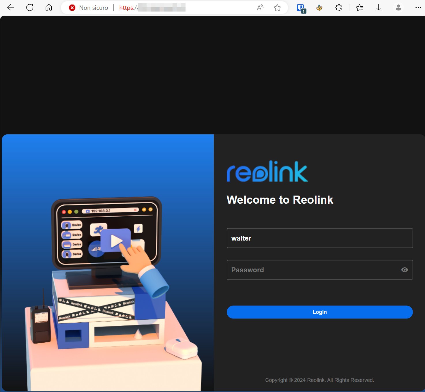

        Al di là della porta, se tenti un accesso via protocollo HTTP/S è ovviamente necessario accertarsi anche che la webcam esponga tale tipo di servizio, ad esempio:
        Vorrei digitare il mio indirizzo ip sulla pagina : HTTP/S://34.23.45.22:6060 e accedere alle telecamere connesse al NVR. Con la vecchia connessione facevo così.
