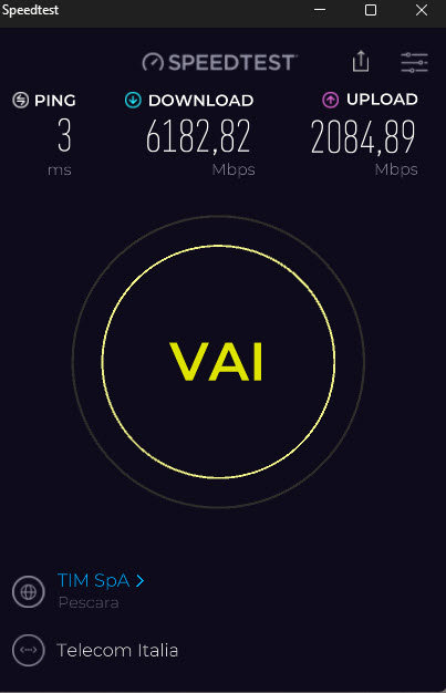

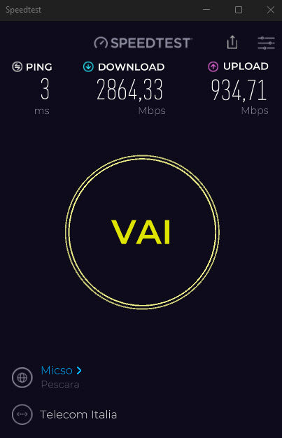

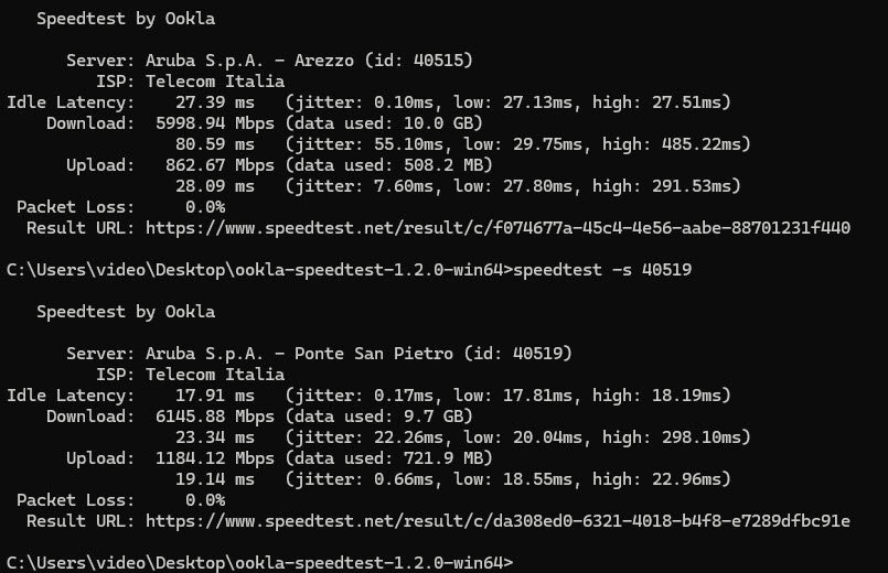

Lorenzo1635 Io non ho fatto nulla, la velocità che avevo con il test era buona sui 6gb, poi la sera verso le 19 è scesa ai valori che vedete su, non ho chiamato nessumo perchè era un giorno festivo, stamane mi è arrivato un messagio in cui mi si diceva che avevano sistemato il tutto, ho fatto la prova ed i risultati sono quelli che vedete su.

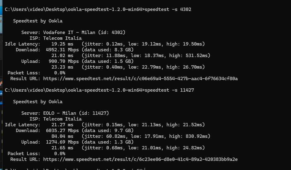

Ti allego anche il CLI

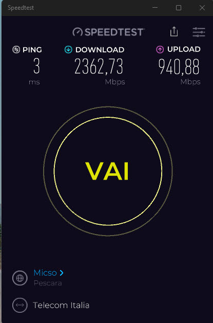

Ho rifatto il test con la reinstallazione dei driver e i valori sono tornati a quelli di ieri cioè 5696,54 e 208477, allora devo controllare se i driver mantengono le loro caratteristiche e se c'è qualcosa che le disabiliti, non so che pensare. See fosse sempre così per me va benissimo.

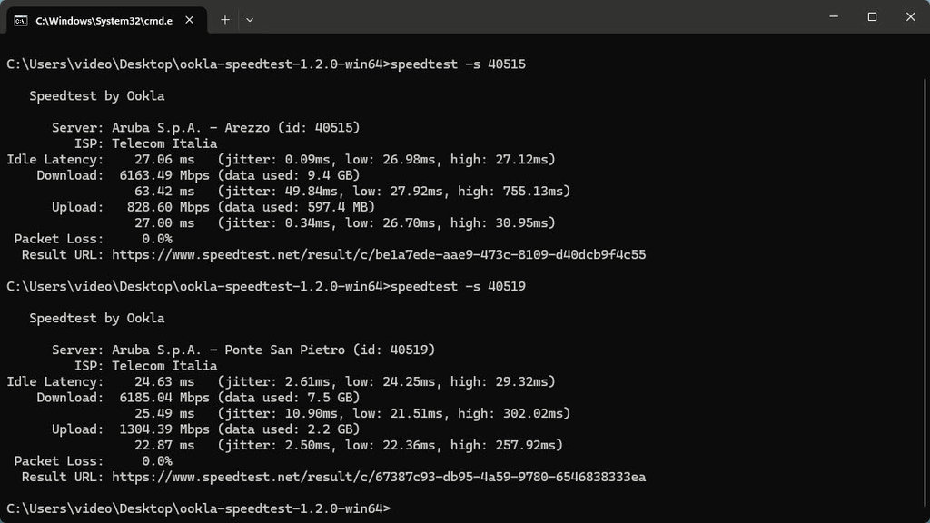

Test CLI

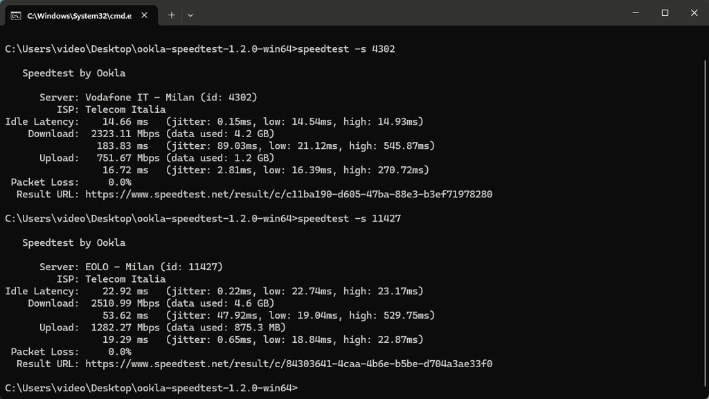

La prova l'ho fatta e di nuovo perde la velocità 3gb, allora sento la d-link perchè il problema sicuramente è il loro almeno lo spero, vorrà dire che quando lo accendo reinstallo i driver

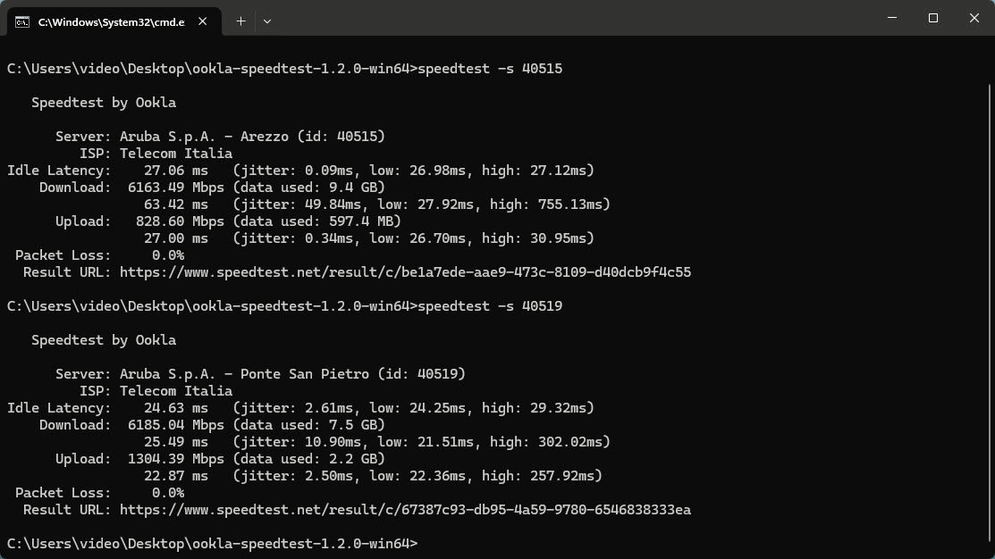

Spero che sia l'ultima volta che disturbo, con d-link non parli per telefono ma via email e allora ho fatto delle prove: Sul loro sito ci sono due driver da installare il primo è del 2019 , l'altro è del 2020, voi direte meglio quello del 2020, qui casca l'asino, non è così ,affinchè vada tutto bene devi usare quelle del 2019, ho spento e riacceso il pc e il tutto rimane perfetto, nell'altro caso no!, crollano i valori. Vi allego i test CLI. Comunque ringrazio tutti i partecipanti a questo mio viaggio nell'oscura dimensione, almeno per me, e vi saluto e chiedo perdono alla TIM. La linea va bene
