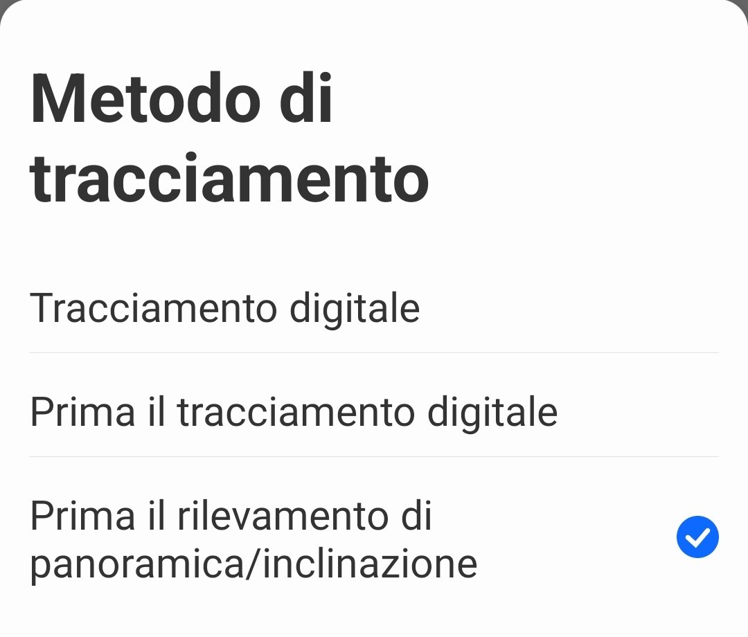

              come ultima cosa vi chiedo le differenza tra le varie modalità di tracciamento in quanto non ho ben compreso se possa dipendere da qui
