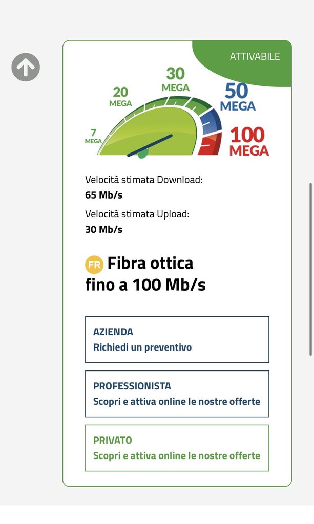

        Lorenzo1635 Sia Intred che Planetel mi danno FTTCAB, Intred addirittura mi stima la velocità a 86Mega. Non è possibile che TIM abbia sbagliato qualcosa e mi hanno ridotto la velocità? In ogni caso, se così non fosse, cosa posso fare per avere una buona connessione? Ha qualcosa da consigliarmi? La ringrazio

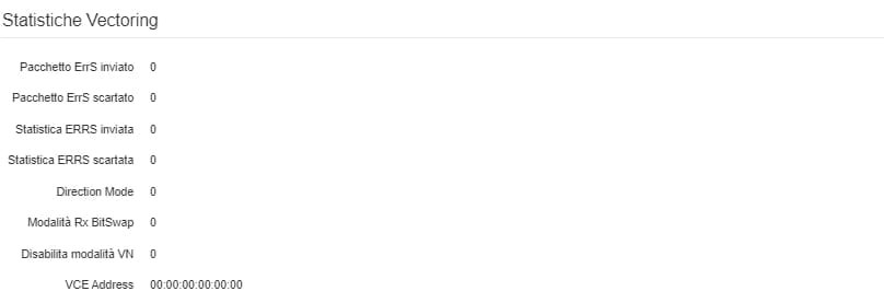

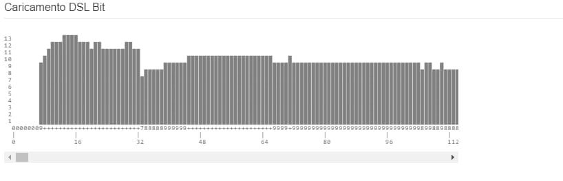

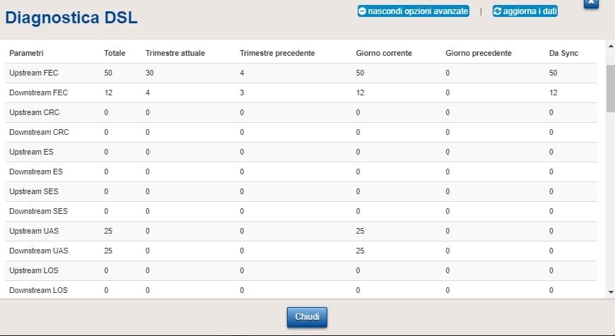

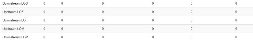

        Manda le statistiche del modem così qualcuno di più esperto può capire soprattutto il profilo attivato, che é quello che citi dopo

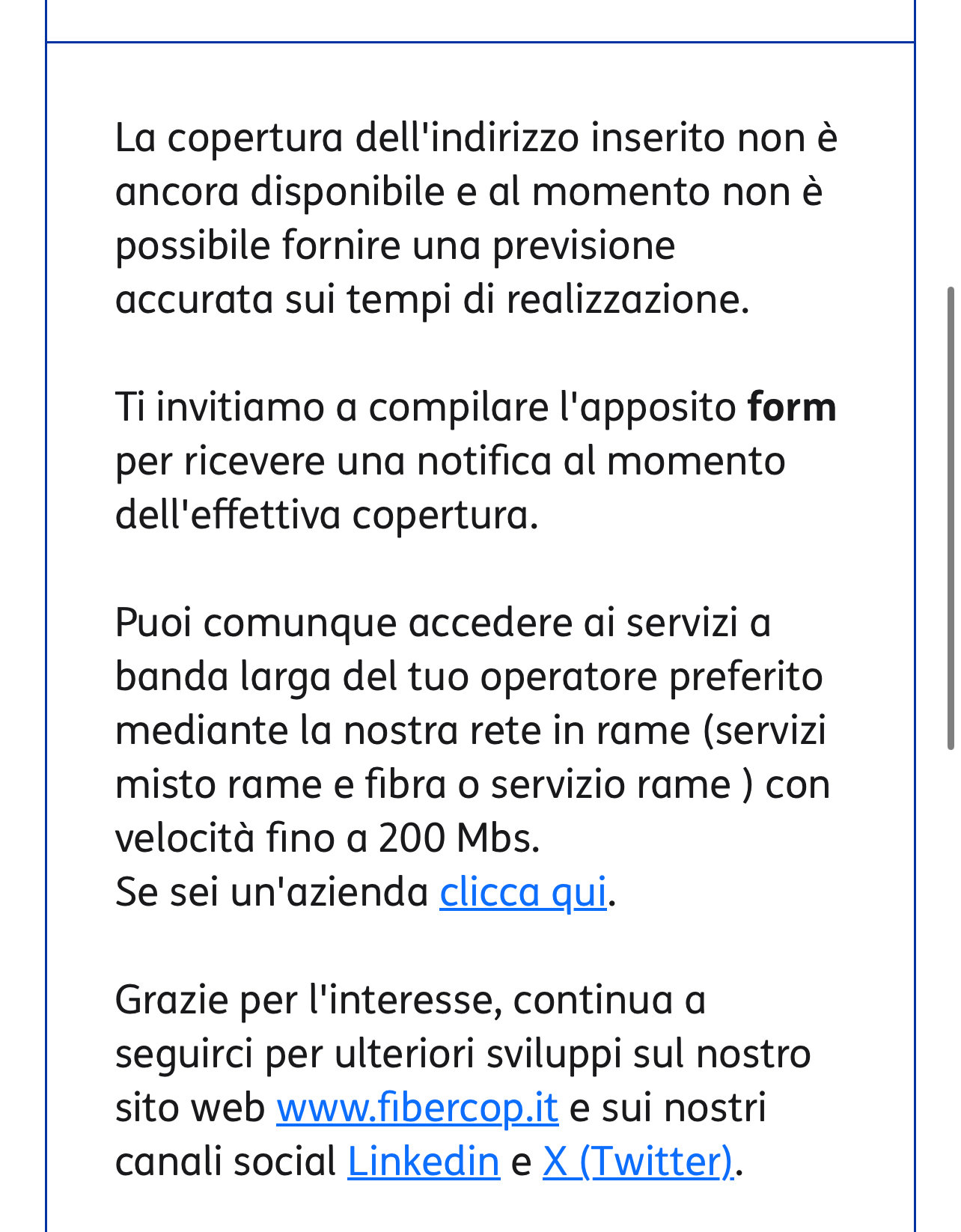

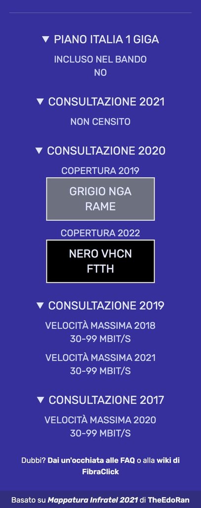

        bearnetwork99 Il tuo civico non é stato preso in considerazione durante le consultazioni, quindi non é in alcun piano di copertura e nessun privato ha dichiarato di volerlo coprire. Tuttavia FiberCop potrebbe comunque farlo

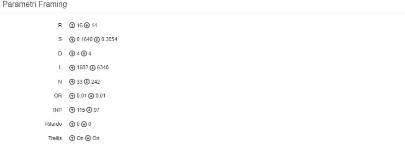

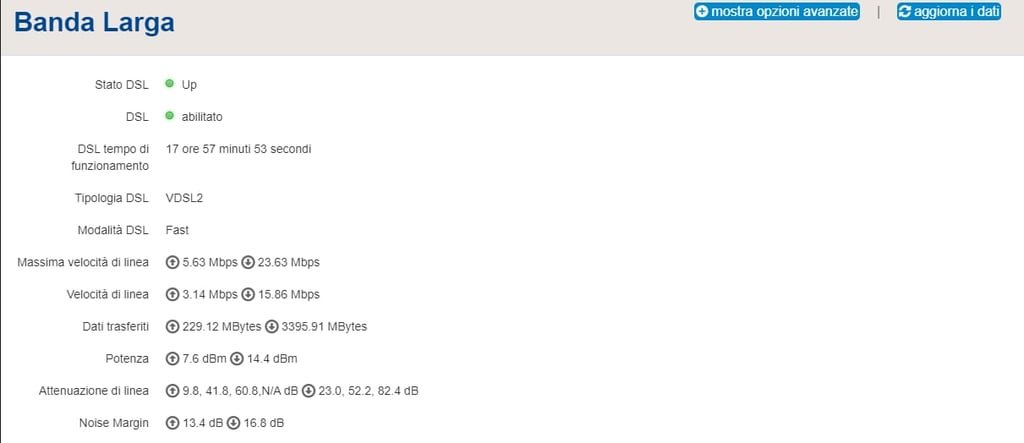

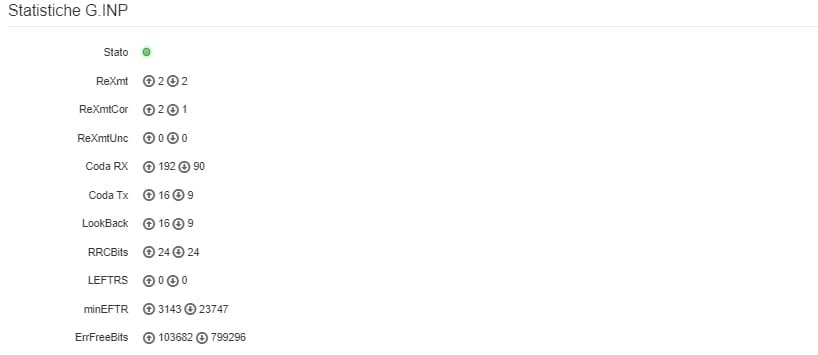

          Il mio contratto è da 200M in download e 20M in upload, il massimo da ma raggiunto è di 20-23M in download, anche se praticamente sempre sto a 15M.
          Queste sono le statistiche di alcuni mesi fa, in questo momento non riesco a mandare le statistiche aggiornate ma non è cambiata la situazione.

            bearnetwork99 non è detto che abbia un modem che gli dia le statistiche. Comunque a occhio c'è qualcosa che non va, io farei uscire il tecnico TIM. Non è vero, Io in realtà prima guarderei la presa e cavi...😀 Ma mi hanno fatto notare che l'utente medio è meglio che si rivolga sempre al provider... 😉 Anche se c'è un problema interno, tipo un ribaltamento non fatto o fatto male, non te lo fanno ma te lo segnalano e puoi chiamare un elettricista.. PS nel forum normalmente ci diamo del tu 😉

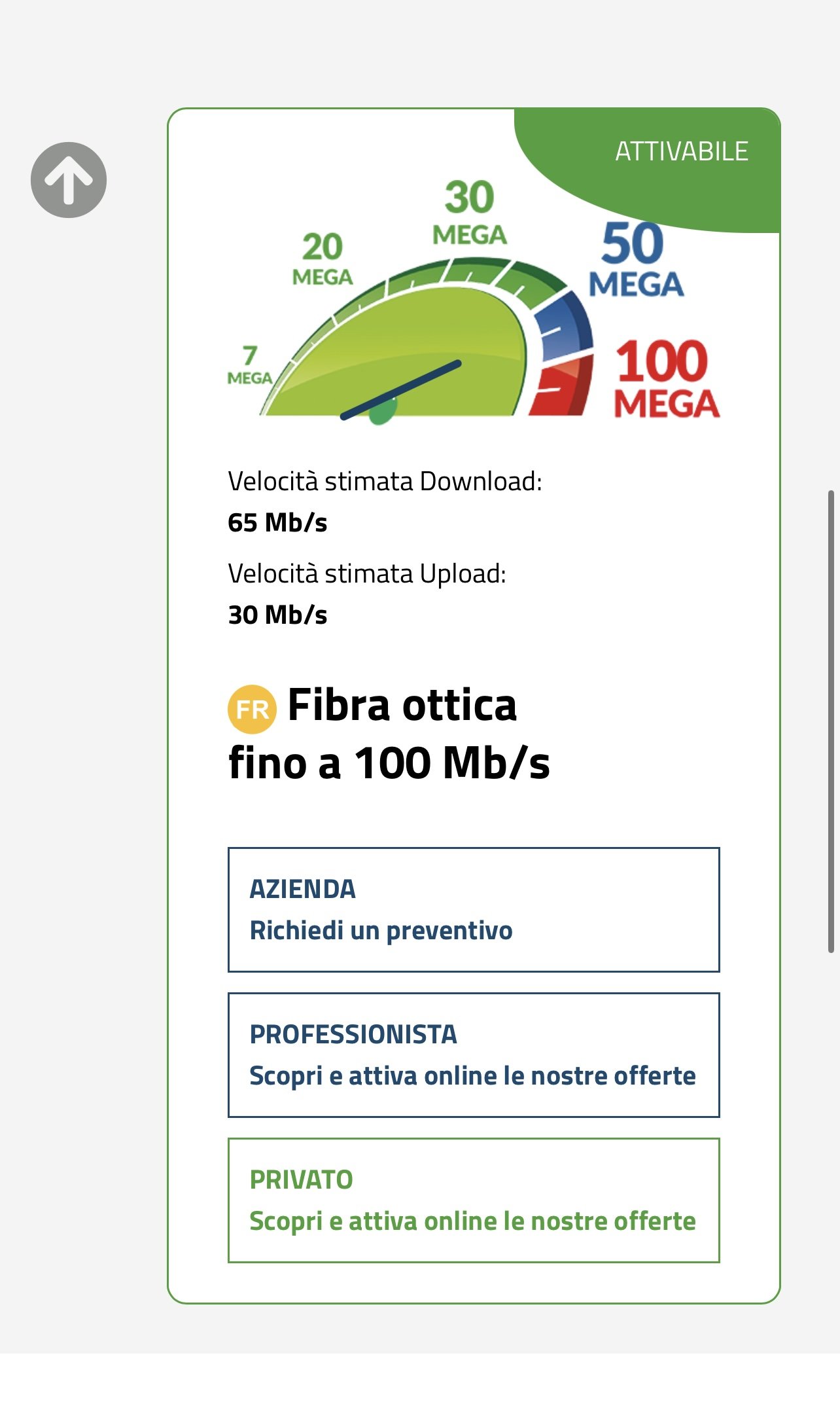

                Comunque visto che sei di Bergamo, planetel ti dice fttcab(p)? Se ci sta una p,per me conviene andare con loro se stimato un download simile a quello di tim,con la differenza che hai un upload che può arrivare a 30 invece dei soliti 20
                bearnetwork99
                Continua a segnalare che internet va lento, prima o poi il tecnico controlla pure a casa tua
                  GdiunG Planetel mi prospetta questa soluzione, non so se la situazione potrà migliorare veramente. Adesso in download ho circa 20M e upload sui 2,5M..
                  Se clicchi come privato ti dice se sei su area p oppure area t(e forse altro)
                    GdiunG Mi fa il riepilogo dei costi mensili ma non parla di aree P o T
