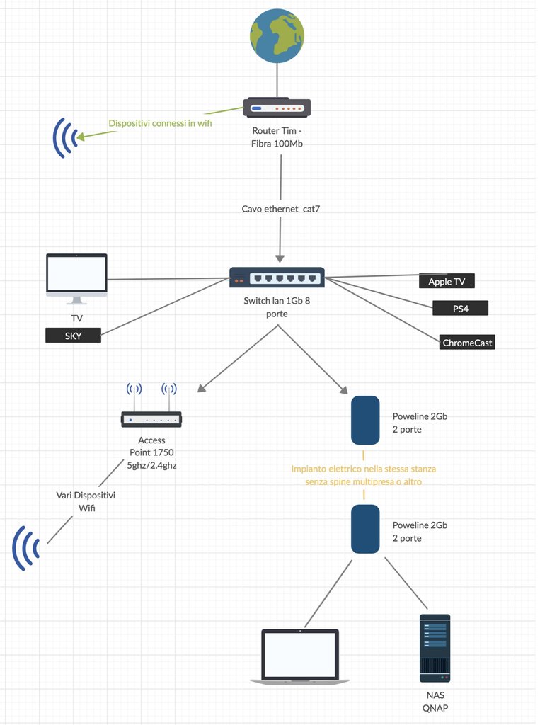

Questo è lo schema di casa mia:

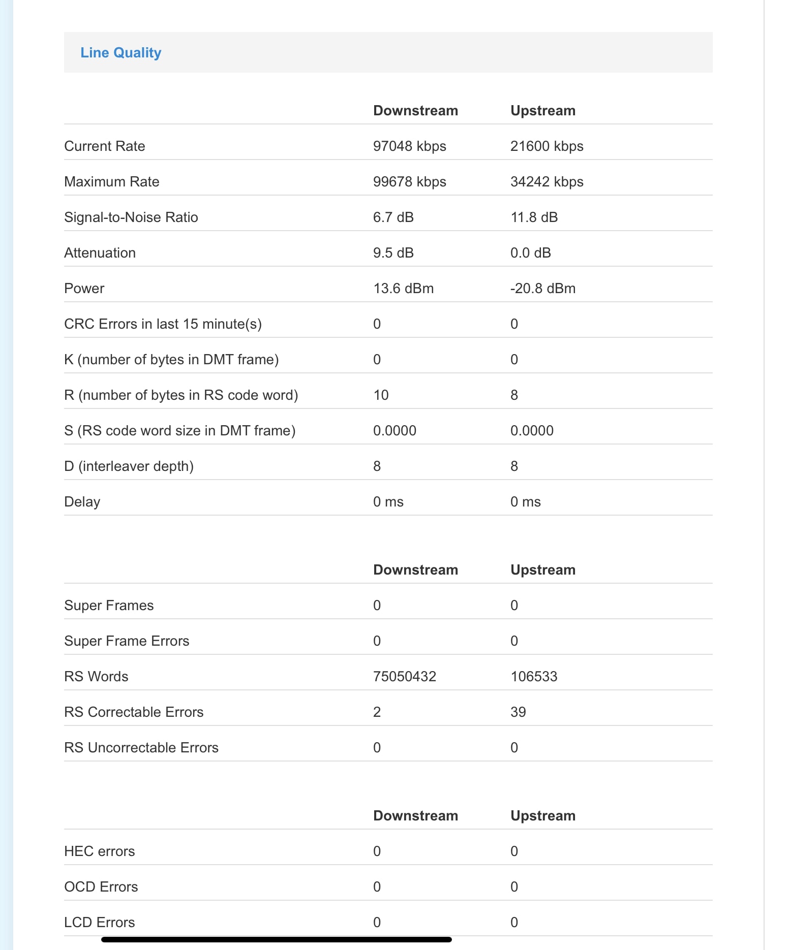

e questi sono dei dati del mio router

    Stacca tutto l'impianto a valle del modem e vedi se continua a darti problemi.
    Poi la presa che usi è rj11 o tripolare? Controlla non ci sia ossidazione.
    Poi al limite ti do un profilo specifico da richiedere al 187, ma escludiamo prima che non siano le Powerline.

      Grazie per la risposta, al router è attaccato il cavo in rave diretto dal palo e non c'è ossidazione.
      Sta notte provo a staccare tutto e domani vedo i log per vedere se ci sono problemi
      Pensi che i powerline possano influire, anche se è tutta la rete a saltare?
        Fuloff Pensi che i powerline possano influire, anche se è tutta la rete a saltare?
        Speriamo.
        Se è quello si risolve facilmente, se il rumore è sulla tratta esterna invece è ben più complesso.

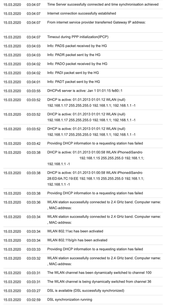

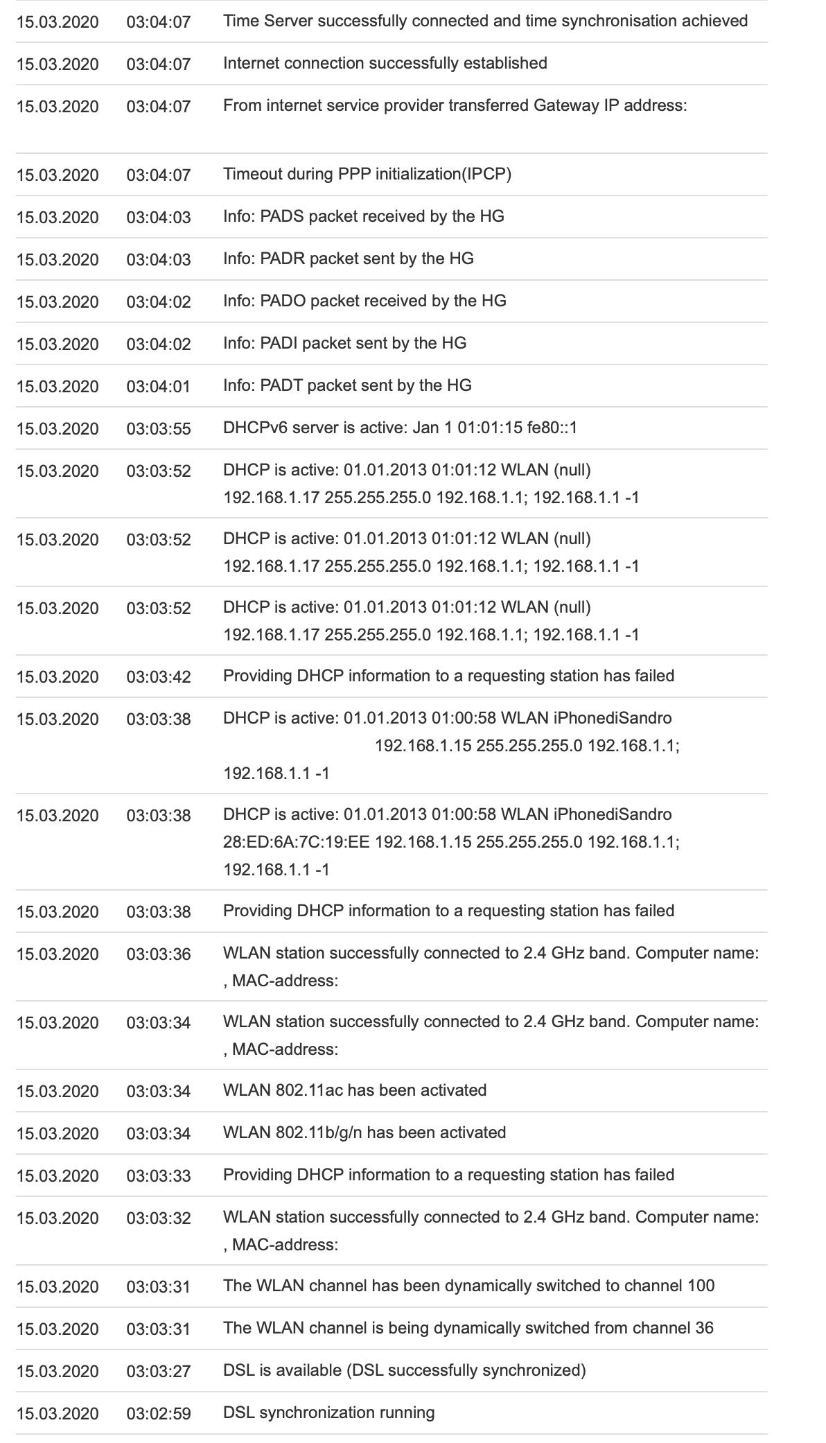

              Ti allego 2 img con i log di quello che capita. Nella prima è saltato solo internet e i dispositivi non si sono scollegati tra loro (precisamente alle 2:00:34).

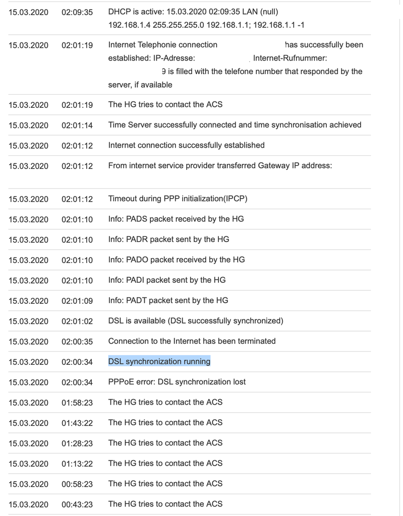

              Nella seconda img invece sono saltato sia internet che la rete
