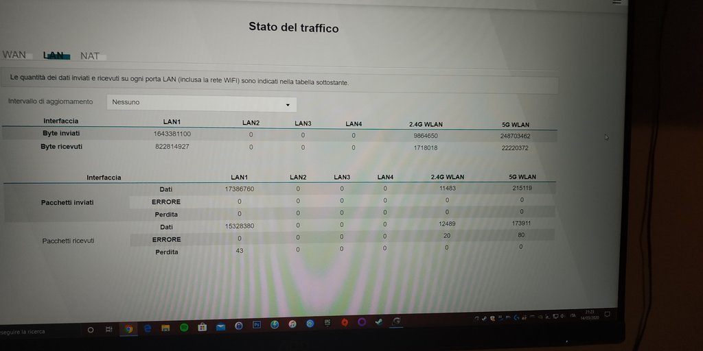

Se possono tornare utili un paio di schermate del pannello modem
