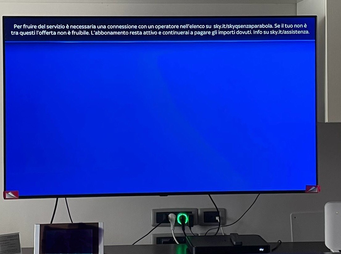

Vivo in un paesino in Toscana dove da pochi mesi hanno portato la fibra ottica. Uno degli operatori disponibili da subito, dalla pagina di Open Fiber, era Dimensione. Spinto dalle numerose recensioni molto positive, mi sono deciso e ho scelto loro. Devo dire che non mi sono pentito. Ottimo servizio clienti, ottima risoluzione dei problemi, ecc. L'unica cosa è che Sky, col quale sono abbonato dal 2007, dopo una settimana di visione senza problemi, mi avvisa con un messaggio sulla tv che il mio operatore non è compatibile. Con mia grossa sorpresa (e delusione), scopro su internet che Sky ha una lista di operatori di fibra ottica che non consentono la visione dei canali, tra cui Dimensione. Delusione verso Sky, perché questo particolare non è minimamente segnalato e tenuto molto sotto traccia. Ad ogni modo, dopo aver disdetto Sky, mi ricontattano pregandomi di rimanere, ma mi dicono che in nessun caso, con opzione Sky senza parabola (non posso installarla nel condominio dove vivo), con nessun decoder Sky riuscirei a vedere i canali. Al momento ho il decoder Sky via fibra, quello rettangolare che consente il 4K, la pausa, la registrazione, ecc. Proprio qui sul vostro forum ho letto che con il decoder più piccolino, quello quadrato che non consente tutte le cose citate sopra, sarebbe possibile la visione dei canali anche con Dimensione. Sono un pò confuso...qualcuno mi può aiutare cortesemente a dipanare questi dubbi??? Grazie mille.

    Sicuramente @giusgius ed anche il supporto di Dimensione sapranno fornirti migliori info.
    Tu però quale abbonamento hai con Sky precisamente?
    Sky via fibra o Sky via internet?
    Da che ricordo io, se ne era parlato poco tempo da in altre discussioni, l'unico prodotto che non dovrebbe andare è Sky via Fibra.

    Il prodotto è "Sky via internet", e quello funziona senza problemi 😉

      giusgius Ciao giusgius, grazie per la risposta. Infatti mi ricordavo di aver letto che Sky via internet funzionasse tranquillamente con Dimensione. Il problema è che la tipa di Sky che mi ha contattato proponendomi di rimanere, ignorava che esistesse il decoder Sky via internet...continuava a dirmi che vi fosse solo Sky via parabola e Sky via fibra (col decoder rettangolare, quello che ho attualmente) e non esistesse quello quadrato piccolino di Sky via internet...cosa mi consigliate di fare? Richiamarli sperando che risponda qualcuno di più sveglio?

                Buon pomeriggio. Ho lo stesso problema indicato sopra ed è chiaro che l'unica soluzione è passare a Sky Stream. Il problema sorge quando un cliente Sky, come me, che sta godendo di tutta una serie di promozioni su pacchetti, ecc non può chiedere la migrazione su Sky Stream. Il centro autorizzato Sky della mia città, non call center, mi ha fatto vedere dal gestionale che anche pagando, per assurdo, non è proprio possibile attivare il dispositivo.
                Al contrario, rinunciando alle varie promozioni in corso dovrebbe essere possibile richiedere quanto sopra. Praticamente, o 1) mi tengo Dimensione ma non posso vedere Sky o 2) il contrario. Per inciso, non ho nulla contro Dimensione, per carità, tuttavia è un disagio notevole.
