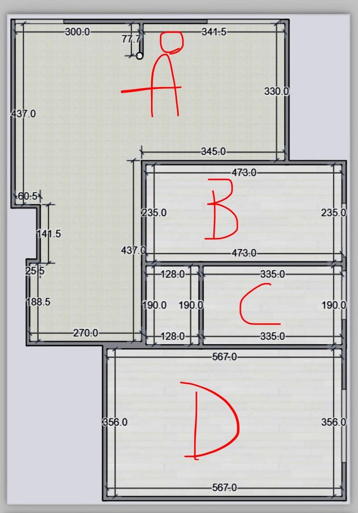

Premessa: ho una fibra TIM da 1gb (ovviamente solo sulla carta) con modem TIM ZTE HUB+.
L'appartamento non è grande ma nonostante ciò il wifi non prende in bagno e camera da letto, vi allego la planimetria per avere un senso di orientamento. Il modem e fibra li ho nel cerchio in zona A, il wifi mi arriva in stanza B ma non in C e D. Ho per il momento tamponato il problema mettendo in stanza B un wifi repeater della tp link da pochi € ma in stanza D comunque continuo ad avere pessima ricezione. Adesso il mio problema, oltre a coprire meglio l'intero appartamento, è quello che devo portare questo wifi anche al l'appartamento posto esattamente sopra con stessa planimetria. Ho scoperto ieri l'esistenza dei dispositivi MESH ma non saprei quale, quanti e dove metterli. Inoltre ho capito che anche il modem tim che sto usando non è dei migliori. Mi potete aiutare a decidere quale modem e quali dispositivi mesh comprare?

    Per quanto riguarda il tuo piano potresti utilizzare dispositivi MESH in modo da creare una rete WiFi omogenea, magari il master puoi cablarlo in modo che anche tutti gli altri possano ricevere una banda sufficiente.
    Il TimHub+ (ZTE) dovrebbe essere compatibile con dispositivi che supportano EasyMesh come tecnologia.
    Per quanto riguarda il piano superiore l'unico modo è cablare se vuoi avere qualcosa di decente, tramite solo wireless non ci riusciresti.
    Quindi portare un cavo ethernet al piano superiore e li installare un Access Point e qualche repeater mesh.

      Davide33 Adesso il mio problema, oltre a coprire meglio l'intero appartamento, è quello che devo portare questo wifi anche al l'appartamento posto esattamente sopra con stessa planimetria. Ho scoperto ieri l'esistenza dei dispositivi MESH ma non saprei quale, quanti e dove metterli.

                              Sostanzialmente per migliorare dovresti mettere il device col cerchietto sopra ad A nello stesso ambiente nell'angolo a dx in basso in modo che sia più al centro possibile degli ambienti da coprire. Viceversa avrai sempre dove pigli ottimamente e dove non pigli proprio. Ho un amico che ho dovuto mettergli un AP apposta perché altrimenti mentre faceva i bisogni seduto sul WC non gli andavano i video di YT! 😃
                              Se casomai il bagno è l'ambiente più "imboscato", ha la porta chiusa per necessità di privacy, mentre fai i bisogni non puoi tenere la porta spalancata, etc, è normale che la velocità cali drasticamente. Il wifi lavora ottimamente in campo aperto, ma qualsiasi ostacolo e materiale più o meno riflettente/assorbente, superfici come le piante che rifrangono il segnale con milioni di angolazioni diverse, fanno degradare i segnali passando dalle stelle alle stalle. E' per questo che si consiglia sempre di portare il grosso con cavo ethernet e poi diffondere tramite wifi per singoli spazi. Un device che copra un appartamento con diverse stanze è pur sempre una coperta corta; coprirà bene una certa area, ma o le orecchie o i piedi rimarranno sempre al freddo! 😉
                                xagefaw 8” solo una domanda: il device da spostare intendi il modem o altro device? Perche in fase di installazione fibra il tecnico non ha individuato altri posti disponibili se non dove è installato adesso perche la presa telefonica è li. Il modem è dietro alla tv in pratica. E si senza reptear ho lo stesso problema del tuo amico in bagno e nell’ultima stanza piu lontana, wifi non prende proprio.
