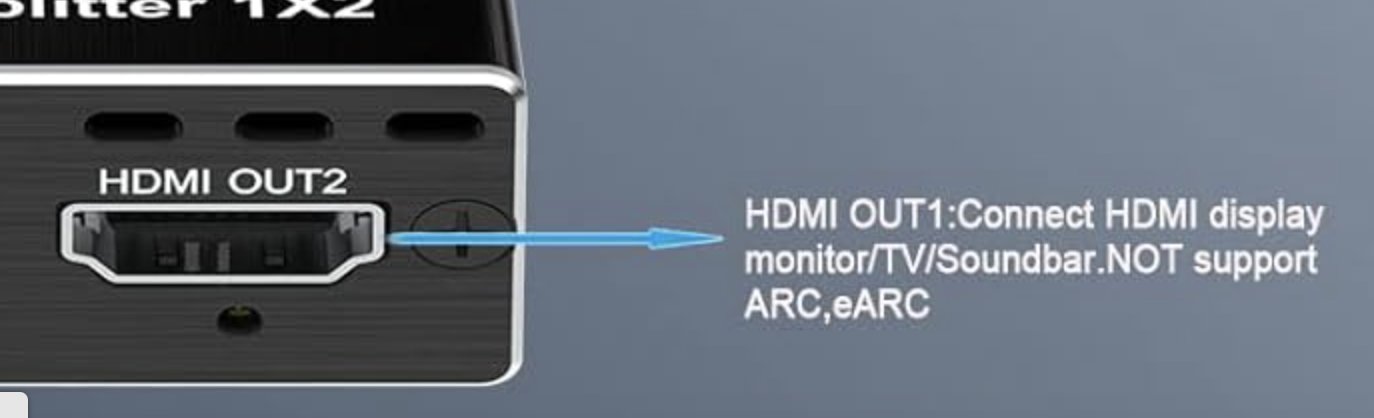

il primo che mi hai indicato potrebbe fare al mio caso ma non ha una uscita audio hdmi che è quella che deve andare al sinto per recuperare il dolby digital plus che il cavo ottico non fa...per farti capire,altri due modelli che potrebbero fare al caso mio sono questo e questo
ale_prince in che senso non ha l'uscita audio? Lui prende un input hdmi e lo replica 1:1 su entrambe le hdmi in uscita, audio e video.

DamBagl in che senso non ha l'uscita audio? Lui prende un input hdmi e lo replica 1:1 su entrambe le hdmi in uscita, audio e video.
questa uscita dovrei mandarla al sinto per estrarre il dolby digital plus ma come vedi tra le possibili varianti al massimo c'è soundbar ma non AV receiver,credo che non funzionerebbe come l'ultimo che ho provato

ale_prince questa uscita dovrei mandarla al sinto per estrarre il dolby digital plus ma come vedi tra le possibili varianti al massimo c'è soundbar ma non AV receiver,credo che non funzionerebbe come l'ultimo che ho provato
Replica il segnale 1:1, certo che funziona anche con l'av.
