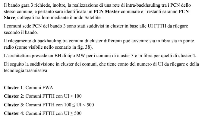

                  @MassimoC puoi spiegare come mai a Cisternino ci siano 2 PCN, uno con le 397 UI collegate e l'altro "vuoto"? Quest'ultimo serve forse per rilegare la futura SRB prevista per la FWA BUL?
                    pgxx puoi spiegare come mai a Cisternino ci siano 2 PCN
                    pgxx Quest'ultimo serve forse per rilegare la futura SRB prevista per la FWA BUL?
                    Esattamente. Il Bando 3 permette la presenza di più PCN qualora la distanza (per limiti di power budget) o la morfologia del territorio non permettano il rilegamento di nodi o unità immobiliari con un unico CAB.

                      MassimoC sul sito OF ne risultano 273 per FTTH e 139 per FWA, forse i dati non sono aggiornati. La FWA risulta in stato "LAVORI COMPLETATI" da poco tempo, ciò significa che gli ISP potrebbero fornire servizi FWA anche prima del rilegamento del PCN della FTTH?
                      Già che ci sono, ti chiedo anche eventuali aggiornamenti su quest'ultimo vista la recente installazione del contatore E-Distribuzione (probabilmente funzionale all'accensione dello stesso), sperando in qualche buona notizia "natalizia".🙂
                        pgxx Le 323 ui rilegate sono tutte FTTH.
                        pgxx La FWA risulta in stato "LAVORI COMPLETATI" da poco tempo, ciò significa che gli ISP potrebbero fornire servizi FWA anche prima del rilegamento del PCN della FTTH?
                        No, il PCN (slave) per la FWA va anch'esso rilegato tramite BH esattamente come il master.
                        pgxx Già che ci sono, ti chiedo anche eventuali aggiornamenti su quest'ultimo vista la recente installazione del contatore E-Distribuzione (probabilmente funzionale all'accensione dello stesso), sperando in qualche buona notizia "natalizia".
                        L'installazione del contatore che alimenta il PCN rientra nei requisiti previsti dal collaudo da parte di Infratel. Il BH è a carico di OF ed è un'operazione totalmente slegata.
                        Attualmente Cisternino non ha previsioni di rilegamento, è sospeso in attesa di nuova disponibilità DF. C'è una remota possibilità che possa essere collegato in ponte radio come altri comuni che sto seguendo, anche in modo definitivo come previsto da norma tecnica.
