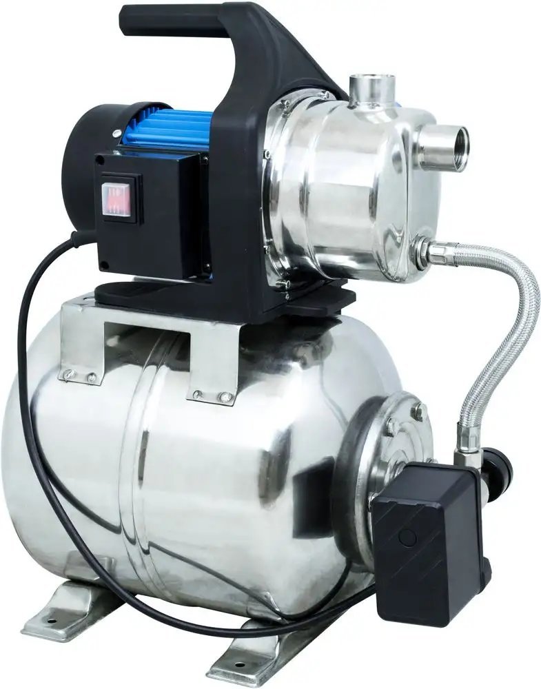

Avendo visto i prezzi esorbitanti delle pompe sommerse avrei pensato quindi di modificare l'impianto utilizzando un sistema di pompa autoadescante con serbatoio, in quanto anche se il rumore sarà sicuramente maggiore, non è un problema visto che l'impianto è in un sottoscala nel seminterrato appunto.
Vorrei chiedere se un prodotto di questo tipo potrebbe fare al mio caso:
Sul sito è indicata la possibilità di collegare questa pompa anche ad una cisterna. Tra l'altro invece del press control avrei un semplice pressostato ed a quanto ho capito il serbatoio integrato del sistema dovrebbe fare da "polmone".

    Potrebbe essere una soluzione per diminuire le accensioni.
    Non capisco la necessità del serbatoio da 1000L, ci sono problemi nella rete di distribuzione?
    Perchè se non sei in aree critiche eliminerei del tutto il serbatoio, e installi un kit con la pompa e un vaso d'espansione un po' più grande(in base ai consumi)
    Sul rumore, dipende dal modello, io ho una pedrollo ed è abbastanza silenziosa
      montare una sommersa con un presscontrol è da incapaci..le pompe sommerse tollerano un numero limitato di avviamenti sono più delicate ad esempio della pompa della foto
      I prescontrol poi portano anche a un consumo maggiore e inutile di energia elettrica in pratica tengono accesa la pompa e ne chiudono la mandata
      Il sistema della foto certo che si che può prendere acqua dalla cisterna senza problemi
      Considera che periodicamente il polmone va controllato e rifornito di aria purtroppo sono tutt'altro che eterni per questo hanno preso piede i presscontrol

          Ho anche io una vasca da 1000 litri netti + una pompa DAB + 2 vasi di espansione\polmoni chiamali come vuoi
          Il pressostato è integrato nella pompa.
          questa cosa come dicevo gira da 40 anni !!! e l'unica cosa sostituita in 40 anni sono le membrane dei polmoni o il fatto che ogni tot devi gonfiarli col compressore.
          Io personalmente, avendo poi altre pompe (pozzo, cisterna, svota piscina, etc.) non ti consiglio una autoadescante perchè tendono a immettere aria nella mandata.
          La cosa migliore è mettere la pompa sotto il livello della vasca, in modo che l'acqua le arrivi per caduta e poi lei la manda su.
          So che ci sono delle pompe, sempre della DAB, che hanno integrato come quella che hai postato tu... un polmoncino di compensazione e poi funzionano tramite inverter, per cui alla fine la pressione è regolata dai giri variabili insieme al polmoncino

            steff70 grazie per la info, ma purtroppo non ho modo di mettere la pompa sotto al livello della vasca...
              Dab Easybox o simili e hanno tutto integrato.

                la pompa prendendo acqua dal serbatoio che praticamente è alla stessa quota della pompa non aspira aria
                Se si nota quando si è sotto la doccia l'attacca e stacca della pompa la soluzione non è il presscontrol ma montare un autoclave di un volume maggiore
                I persscontrol se hai una pompa che per esempio manda 40 litri al minuto se hai aperto un solo rubinetto la tengono accesa e gli tappano la mandata è un funzionamento assurdo energivoro stressante per la pompa e i coninui attacca e stacca disturbano pure la rete elettrica

                    Devi prendere quelle inverter autoregolanti.
                    Per uso residenziale le easybox di dab o similari.
                    Non sono silenziose..

                      Mi sono trovato in una situazione simile appena cambiato casa. Avevo pompa con press control e serbatoio e senza vaso di espansione.
                      Ho messo una pompa con vaso di espansione e inverter.
                      Zero rumore, risparmio energetico e avviamento soft per evitare eccessivi sbalzi di tensione.

                      magick81 Scusa, non ho capito questa parte: se il presscontrol tiene accesa la pompa non ci dovrebbero gli attacca stacca che disturbano la rete elettrica, o no?
                      In ogni caso quindi tu dici che andava messo un polmone più grande per il problema che avevo io?
                      Si certo finchè ì aperta l'acqua si ma per contro ogni volta che prendi anche un bicchieredi acqua parte la pompa se ti lavi i denti e apri e chiudi l'acqua ogni volta parte e stacca
                      Se hai qualcosa che perde anche pochissimo le partenze comunque ci sono visto che il presscontrol praticamente non ha polmone
                      Un sistema con un bel polmone da 100 o più litri offre un servizio molto mgiliore
                      Certo sti vasi di espansione purtroppo non sono eterni e vanno ogni tanto controllati
