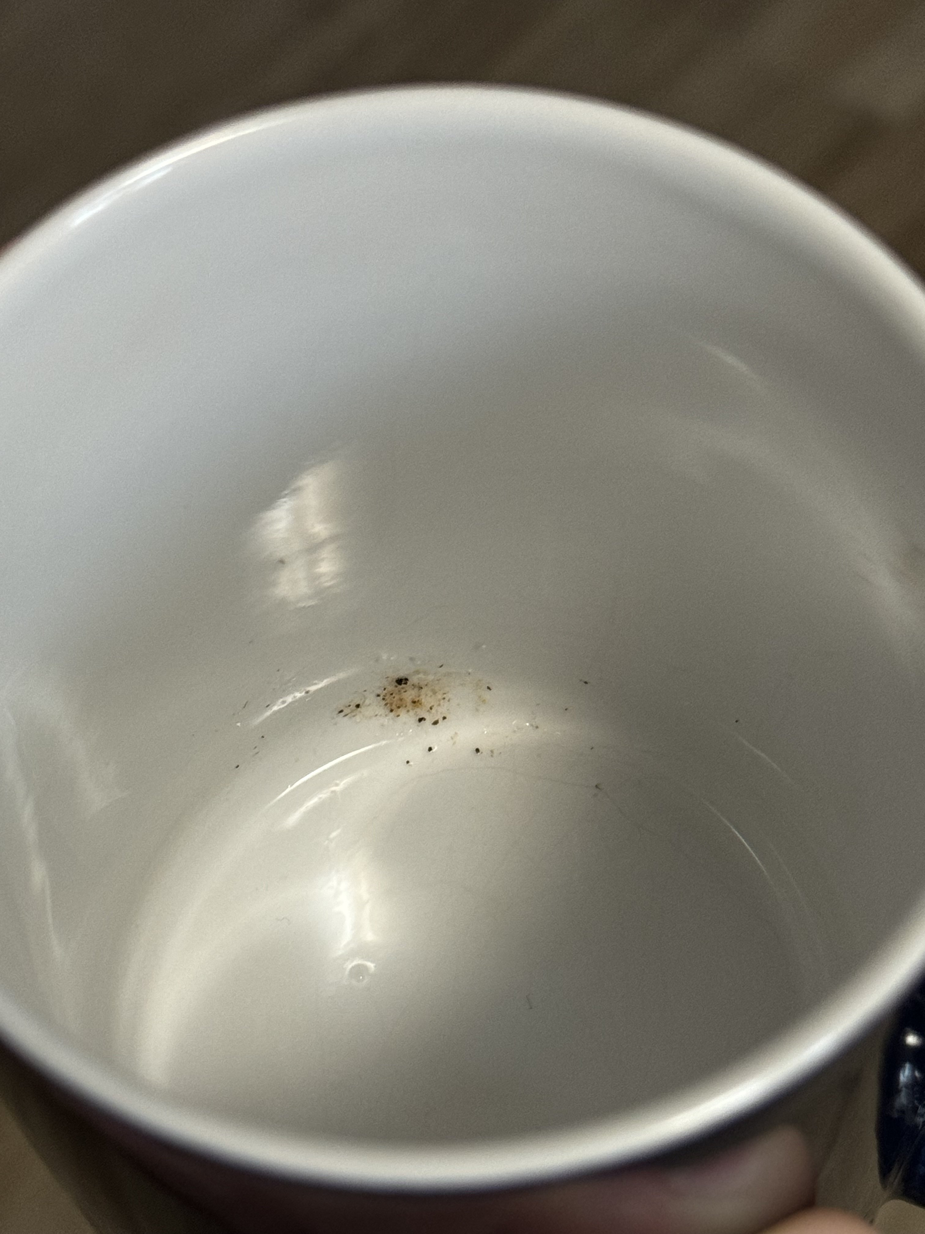

Ciao a tutti,
Sto riscontrando un problema da un po’ di tempo: uso la lavastoviglie generalmente in eco (50 gradi per circa 3h), talvolta anche in rapido (30 minuti) o intensivo (2h 75 gradi). Uso o polvere + brillantante oppure pastiglie.
Da un po’ di tempo ogni tanto vedo nei bicchieri di vetro o nelle tazze un residuo a seguito del lavaggio che rimane attaccato e lo devo staccare con la spugna. Nei piatti non si deposita. Mi dà l’idea che sia come una sabbia, ma non so in realtà cosa sia.
Ho provato ad aprire il filtro della lavastoviglie ed è pulito. Gli ho fatto fare il programma di pulizia della stessa, ma non ho riscontrato evidenti benefici.
A voi è mai capitato?
    Nel ciclo di pulizia hai usato qualche prodotto?
    Io in passato ho avuto lo stesso problema e da allora faccio una pulizia una volta al mese. Pulisco i filtri e dopo uso il finish cura lavastoviglie con un lavaggio intensivo a vuoto.
      egmont ho usato sempre la polvere che uso per lavare le stoviglie. C’è qualcosa di indicato?
        Filippo94 Si, ci sono prodotti specifici da usare con lavaggio intensivo a vuoto una volta al mese, io uso appunto questo ( https://amzn.eu/d/1bwlEz3 ) ma ci sono anche di altre marche.
        Unica cosa che ti consiglio prima di fare il ciclo di pulizia é di staccare il filtro che sta sul fondo della lavastoviglie e pulirlo sotto l’acqua corrente con lo sgrassatore.
          Aggiungo quello che è successo a me.
          Usare il prodotto di pulizia periodico e la zona scarichi non è bastato.
          Erano tappati i forellini di uscita acqua pulita.
          Si trovano sulle eliche che girano.
          Conviene staccarle e pulirle a parte, si formano sassolini di calcare
          Metti il sale sempre, preferisci detersivo in polvere e non metterne troppo, e soprattutto mettilo sia nella vaschetta del lavaggio sia in quella del prelavaggio

            Ok grazie, farò i tentativi che mi avete indicato!

                Filippo94 il mio unico suggerimento è di provare a smontare le eliche e lavarle bene a mano, pulendo gli ugelli con una spazzola.

                  Filippo94 possono essere residui di biscotti che si sono incrostati nella tazza e che la lavastoviglie non riesce a togliere? A me ogni tanto succede, infatti ora prima di mettere le tazze in lavastoviglie sciacquo via i residui con pochissima acqua.
                    marxo teoricamente i biscotti si scioglierebbero con l’acqua.
                    Oggi vado a prendere il prodotto e procedo a rismontare.

                        All'autore del thread: continua a usare la lavastoviglie correttamente come hai sempre fatto. Vedrai che con un po' di manutenzione ed una pulizia un po' più profonda non avrai più questi residui.
