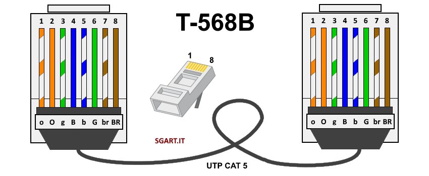

non so se capitano tutte a me, ho risolto al piano inferiore, prima al piano dove ho il 7690 andava sempre dai 1700 ai 1900, adesso non supera i 1300, ma la cosa più strana è che prima al piano superiore avevo collegato il 1200 ax e tutto sommato era soddisfacente, sempre sui 400/500, da quando ho avuto quel problema sul cavo che andava al piano inferiore il 1200 non va oltre i 200, ma ancora più strano è che adesso il 7690 non va oltre i 200, se scollego il 1200 allora ritorna diciamo normale, è come se prendesse il segnale dal 1200, invece prima non era cosi, se stavo al piano superiore con il 1200 come detto andava a 400/500, scendevo dove ci sta il 7690 ed arrivava a 1800/1900 e al piano inferiore sui 400/550, mi andava bene, ora non capisco cosa sia potuto succedere, ho provato anche ad impostare di fabbrica, boh.....
