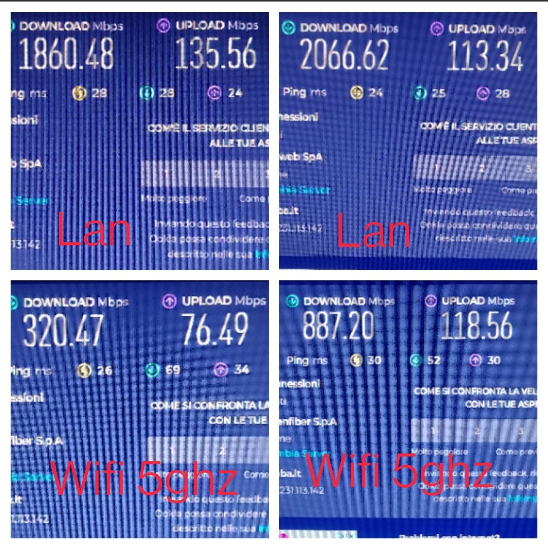

C'è qualcosa che non mi torna, è seriamente possibile che in wifi 5ghz possa comunque fare quasi del tutto la stessa latenza che in LAN ?? Io ho un cavo lan cat6 di buona fattura, la mia scheda di rete del PC supporta sino a 2500 ma comunque la latenza bene o male rimane tale.. normale ??

Ma stai testando la latenza con gli speedtest... Oltretutto da browser e non da riga di comando.
Se vuoi fare dei test seri devi fare TRACEROUTE sugli IP dei server dei giochi che ti interessano!
Si fanno da CMD di Windows tramite il comando ''tracert'' seguito dall'IP di tuo interesse.
Per avere qualche misura potresti testare 8.8.8.8 e 1.1.1.1 almeno per capire con quanto tempo ci arrivi.
Che ISP hai? In che Comune sei?
Se non esegui i test giusti non ti si può rispondere in modo empirico e soprattutto, in WIFI si aggiunge la possiilità che la latenza aumenti, tramite Ethernet NO.

Pred C'è qualcosa che non mi torna, è seriamente possibile che in wifi 5ghz possa comunque fare quasi del tutto la stessa latenza che in LAN ?
Si, i pacchetti ICMP sono piccoli, per quanta latenza possa aggiungere il wifi l'effetto è trascurabile.
Il wifi ti aumenta lo jitter principalmente specie se l'SNR è basso

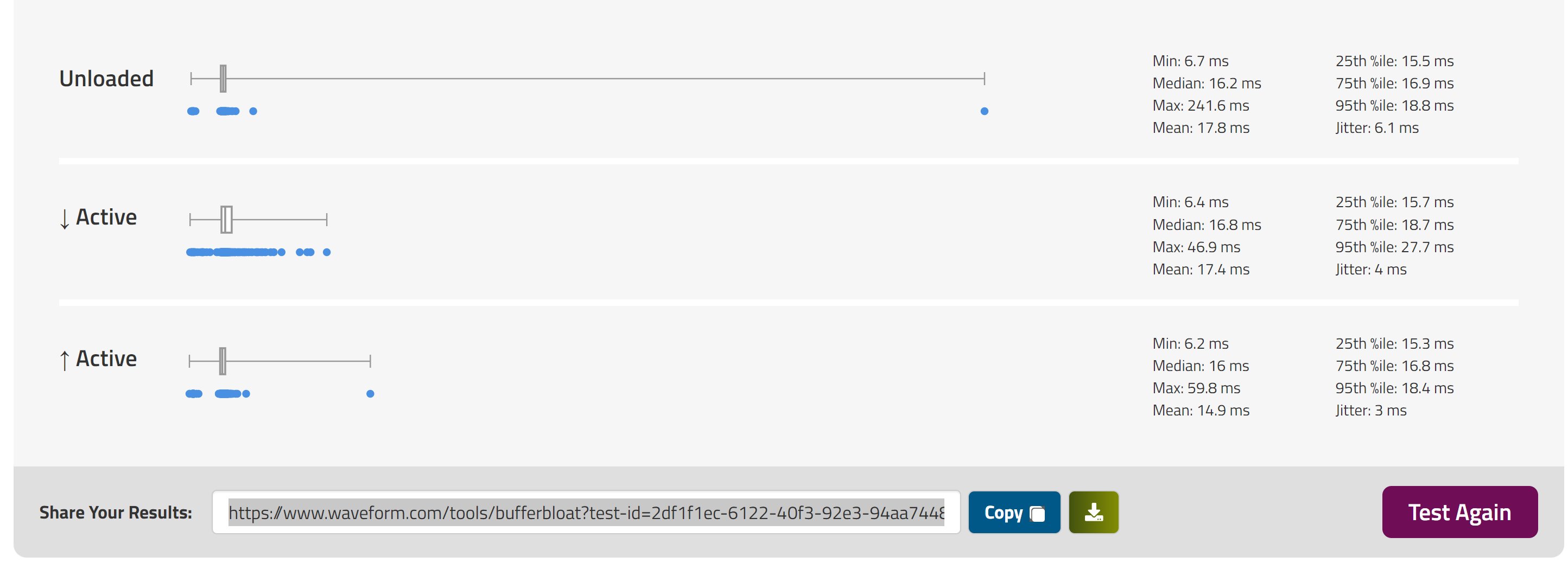

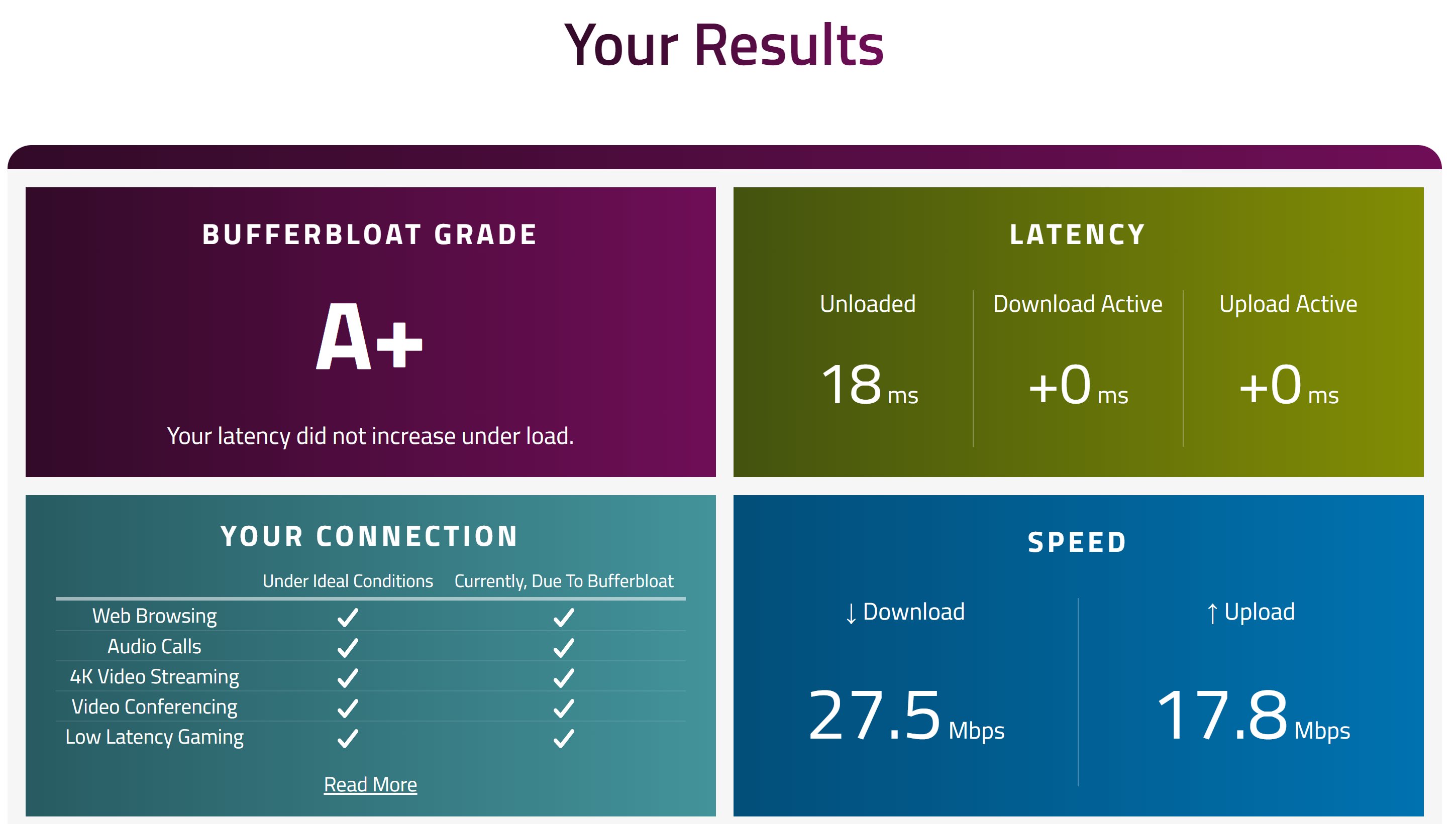

Fai un test qui e vedi il risultato https://www.waveform.com/tools/bufferbloat
Questo è il mio risultato fatto adesso adesso in FTTC https://www.waveform.com/tools/bufferbloat?test-id=2df1f1ec-6122-40f3-92e3-94aa7448a335
