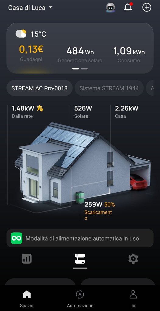

mark129 finalmente il sole dopo giorni brutti qui... ecco cosi ti faccio un esempio tipo:
dalla home dell'app ecoflow sto producendo sui 500/530w circa (dallo screen esatti sono 526w) in casa ho una richiesta totale di 2.2kw (sto facendo una lavatrice) quindi quei 529w entrano tutti in casa + prelevo 259w dalla batteria che è carica al 51% quindi 529 + 259 fa 785w che è appunto il limite degli 800w di legge il restante che manca (1.48kw) arriva dalla rete

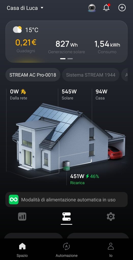

lavatrice finita e la richiesta di casa è scesa sui 100w bene sobo sui 545w in questo momento di produzione i 90/100w richiesti entrano in casa e i restanti 450w vanno a ricaricare la batteria e dalla rete in questo momento prelevo 0w
È un sistema ottimo grazie anche allo smartmeter che legge la richiesta di corrente in casa e si si autoregola
