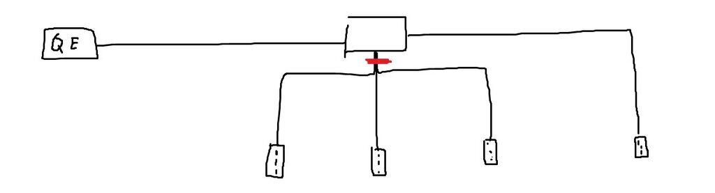

Se guardi questo schema, guarda il punto rosso: dalla presa dell'inverter puoi immettere fino a 16A, ora con 800W è impossibile, ma metti che metti qualcosa che fa 16A in immissione, poi dalle 3 prese in derivazione, puoi prelevare fino a 32A su una singola presa rischiando di bruciare la presa e i fili, 16 dal QE e 16 dall'inverter, per questo la legge prevede l'interuttore MT di protezione.
Ora per fare una cosa economica, considerando che hai linee da 2.5mmq potresti mettere un 10A lato QE e un 6A lato presa balcone e quindi essere "a norma" (circa...), ma mettere 16+10 no, non si può fare.
