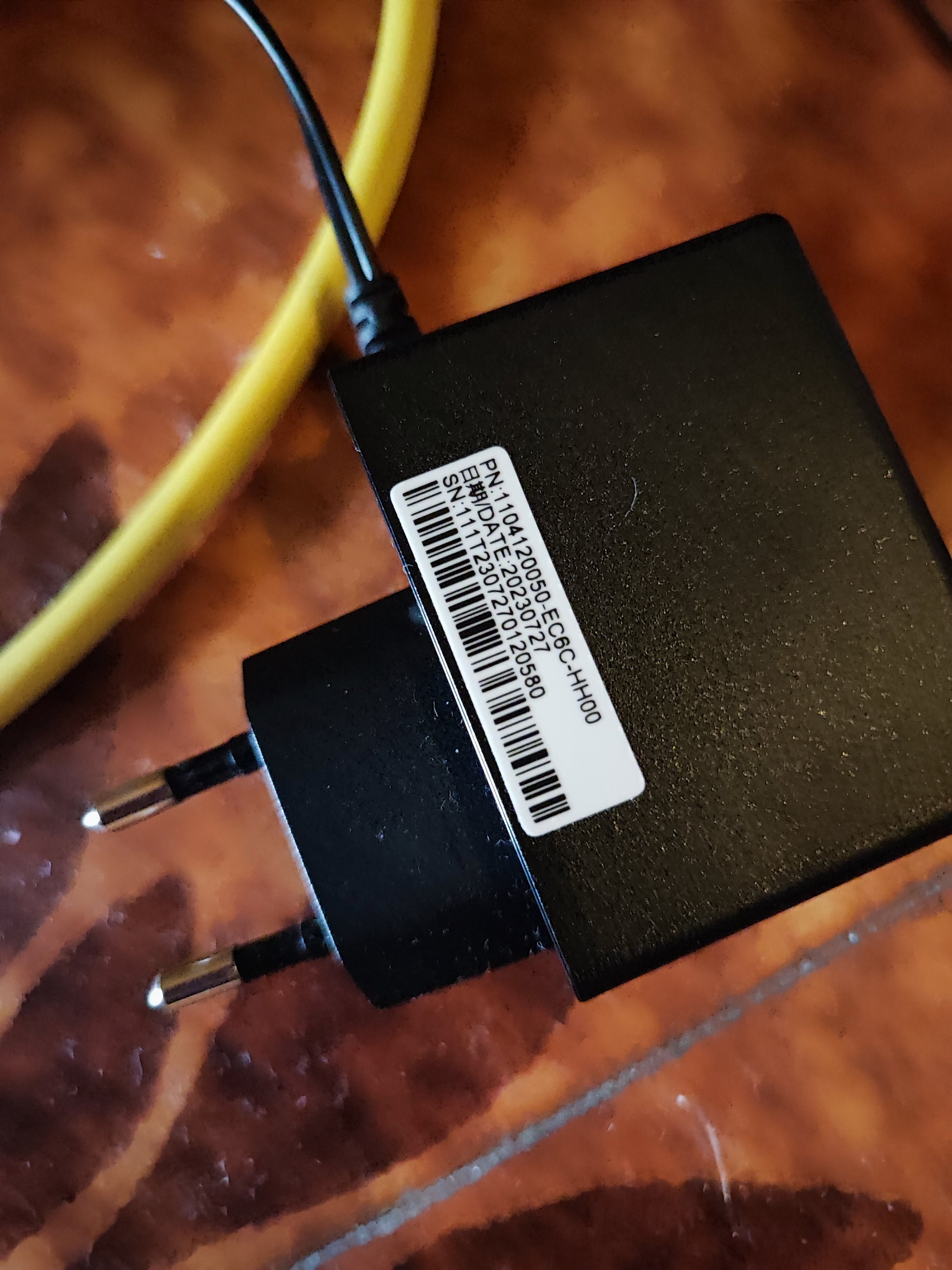

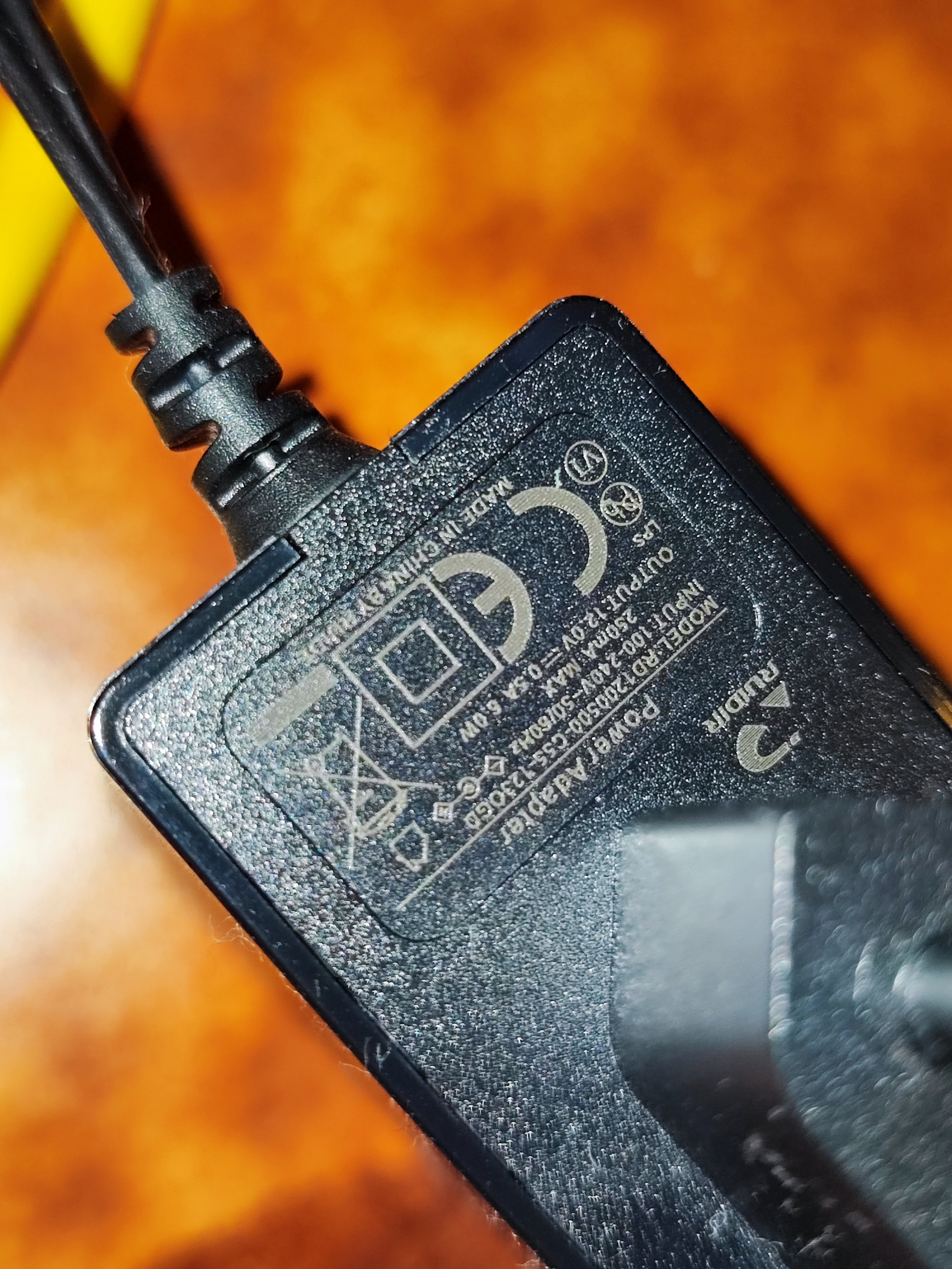

                  dakeyras giusto un piccolissimo dubbio. Puoi verificare il trasformatore della ONT che sia il suo corretto ? è per caso collegato su una multipresa ?
                    MicheleBandinu Allego foto dell'alimentatore dell'ONT, è collegato su presa a muro diretta senza multiple. Grazie
                    Sembra tutto ok.. attendi il tecnico
