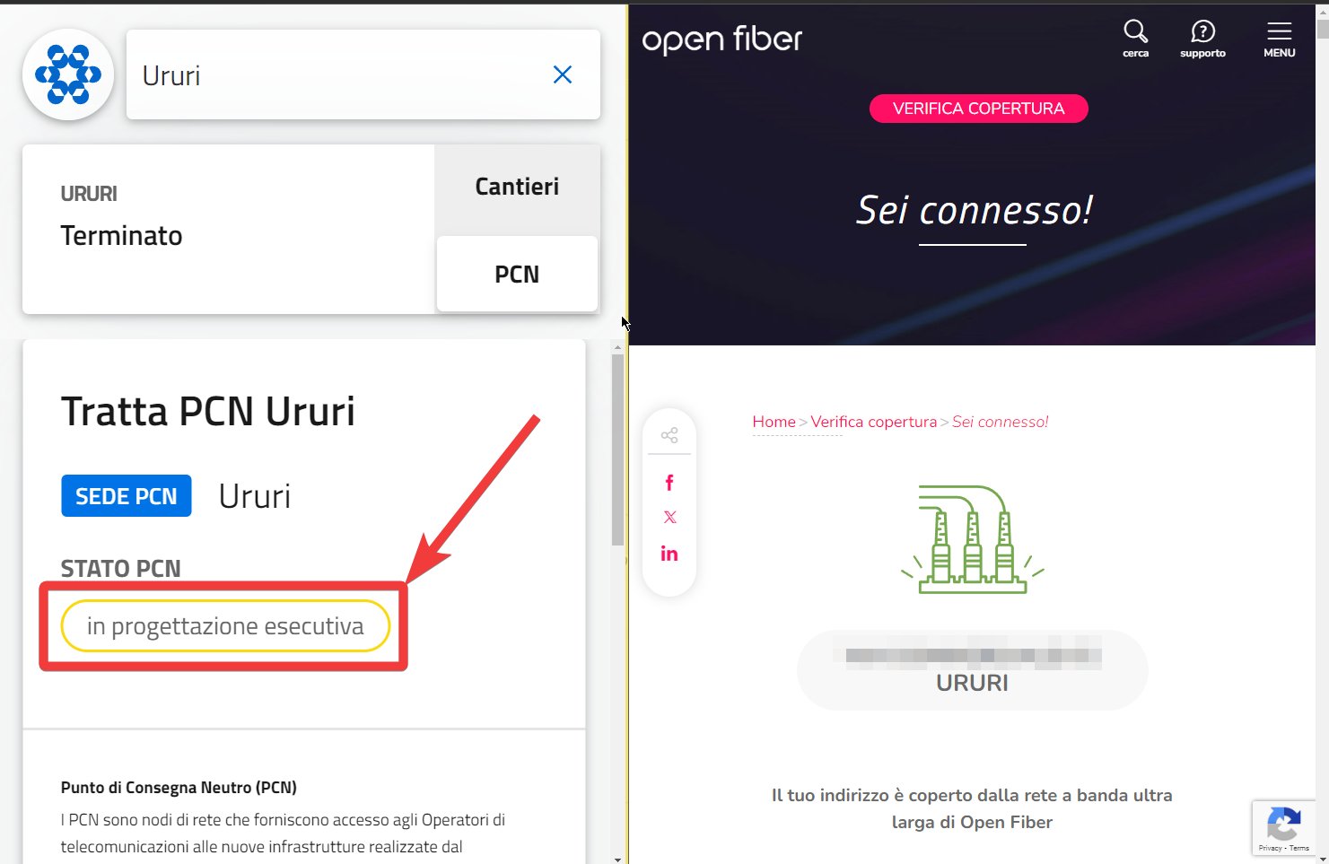

@giusgius Scusa se ti disturbo di nuovo, vorrei un chiarimento riguardo questa domanda:
giojo Mi confermi che posso avere 2.5 Giga? Oppure "fino a" vuol dire che ne avrò 1 perché in area bianca non ci sta la possibillità di avere 2.5 come vedo nei siti di altri operatori?
Alla quale hai risposto:
giusgius A Ururi la connessione va benissimo, non ci sono colli di bottiglia
Io ho capito che avrei avuto una connessione 2.5 Gbps. Ho capito male?

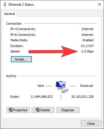

Perché anche avendo attivato l'offerta Ultra a 2.5 Gbps, in down è sempre sotto i 900 Mbps circa:

Speedtest fatti da cli su PC collegato direttamente al router Dimensione su porta ethernet 2.5 Gbps.

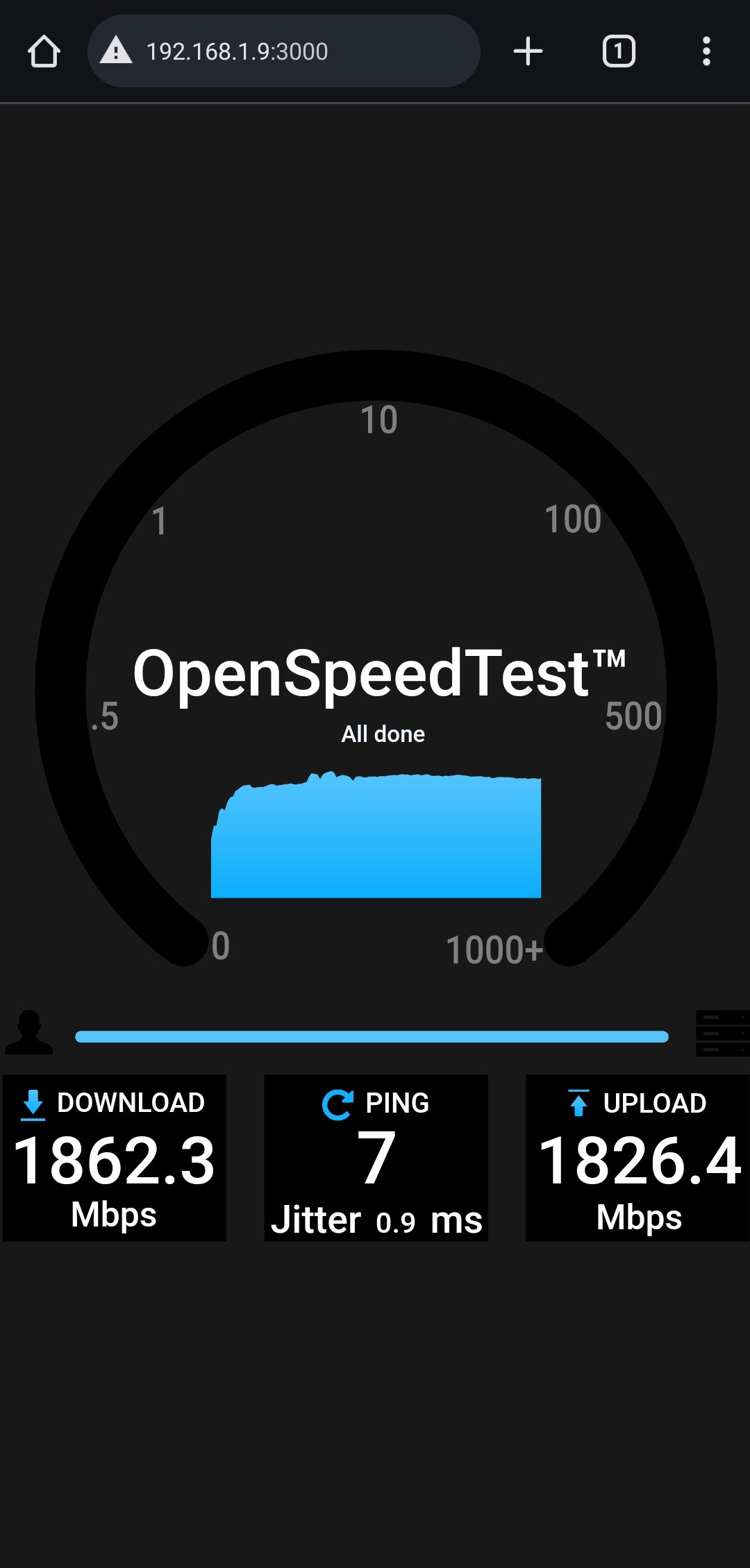

Non credo sia la mia scheda di rete o PC a fare da bottleneck perché anche facendo partire un'altro speedtest in contemporanea su smartphone in wifi 6 (più veloce delle porte Gigabit del router) la somma delle velocità in down non supera mai i 900 Mbps.
Il wifi non fa da botteneck perché arriva a 1.8 Gbps circa facendo speedtest in locale usando OpenSpeedTest con server su stesso PC e client su smarthphone in wifi 6:
