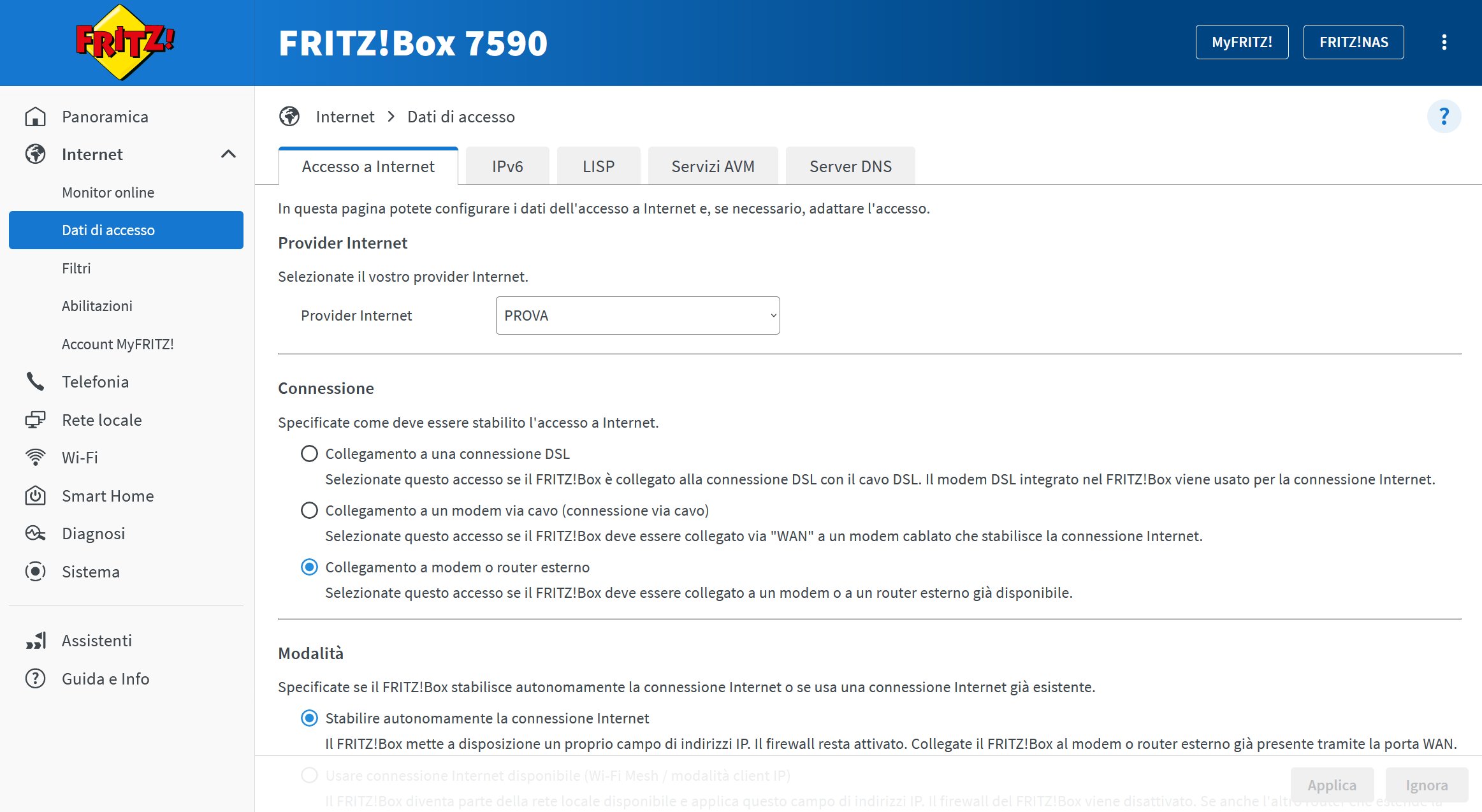

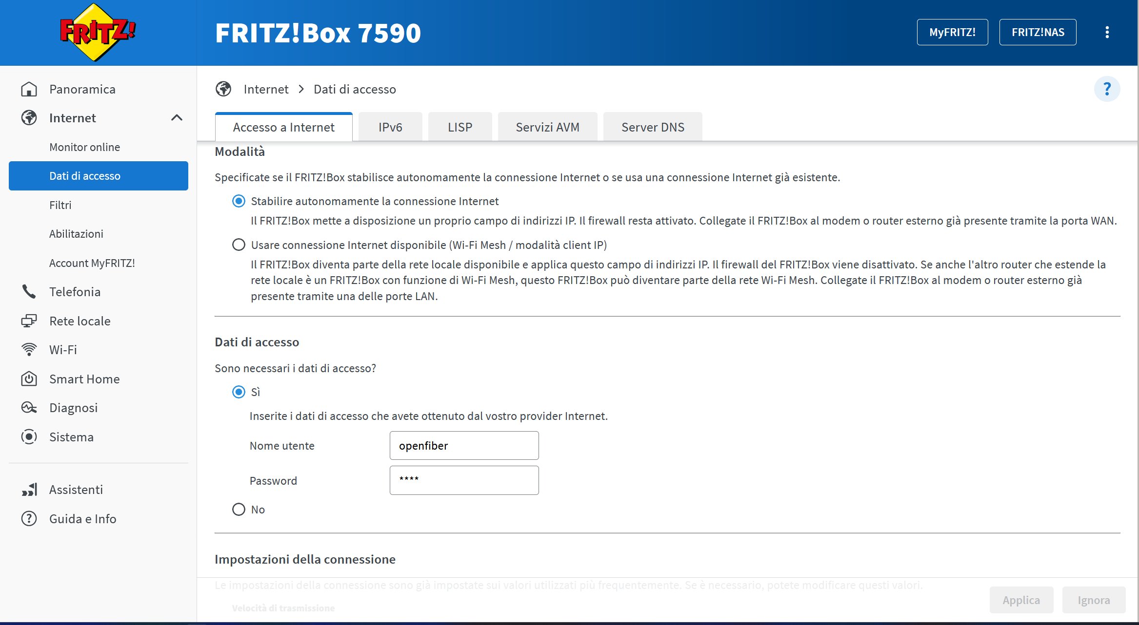

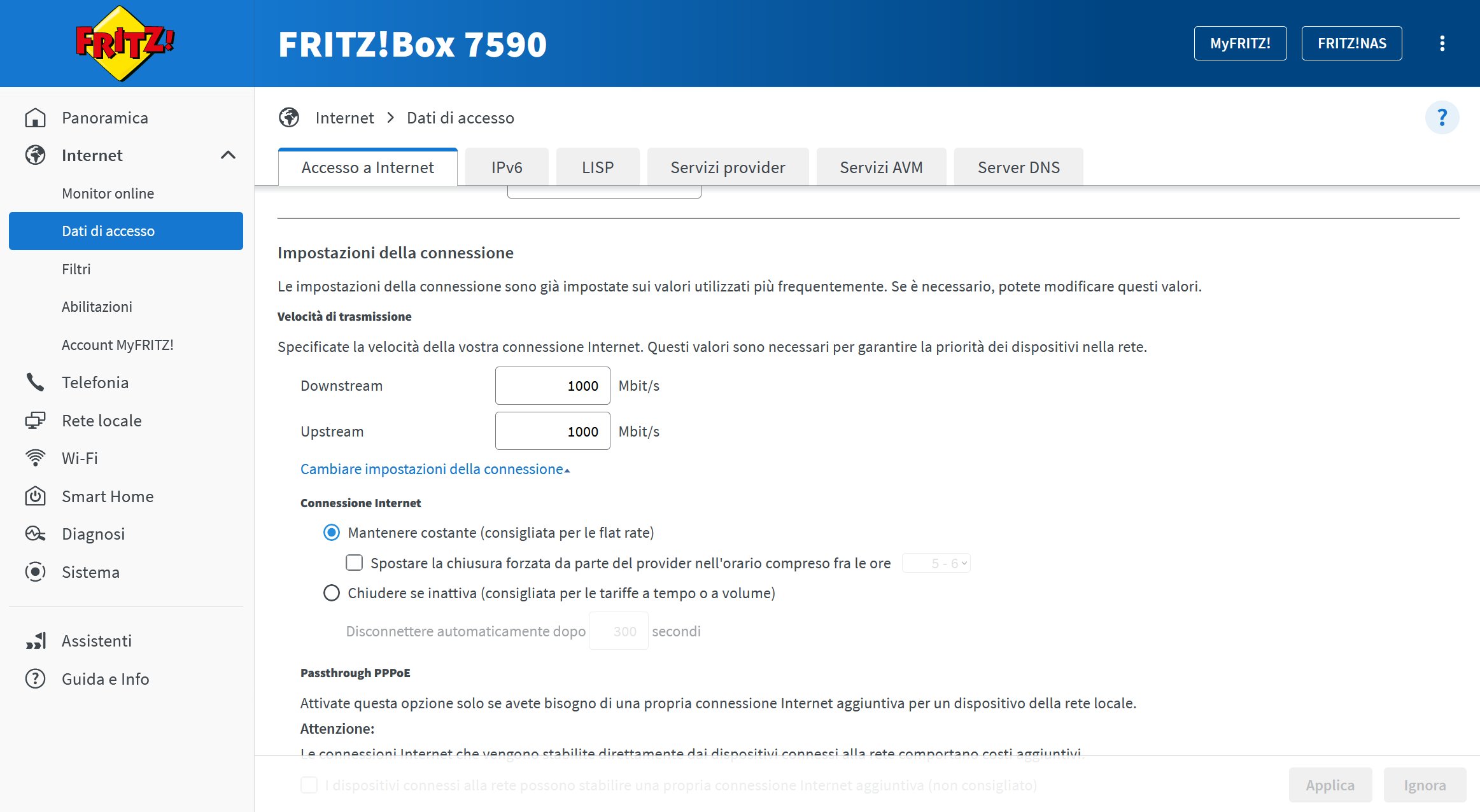

      Vi ringrazio per le risposte. l'ONT e' un ZTE, da quello che ho capito il contratto e' lo stesso sia con modem che non, mi ero informato prima e come riportato da oznoelr non ci dovrebbe essere nessun filtro mac. posto sotto degli sceen.

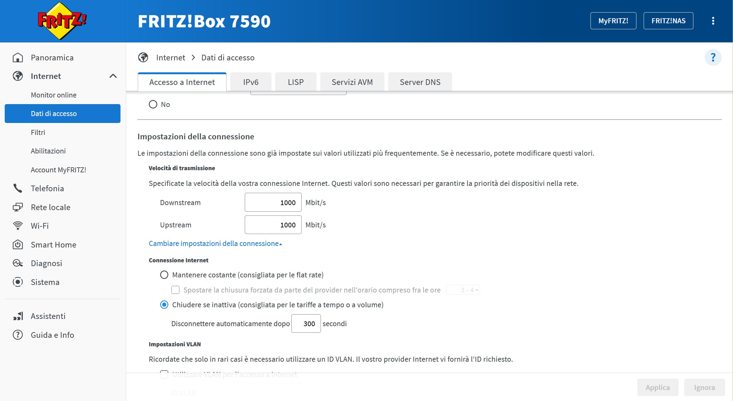

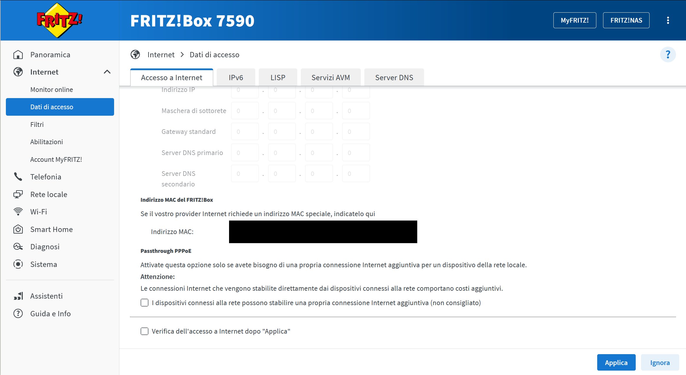

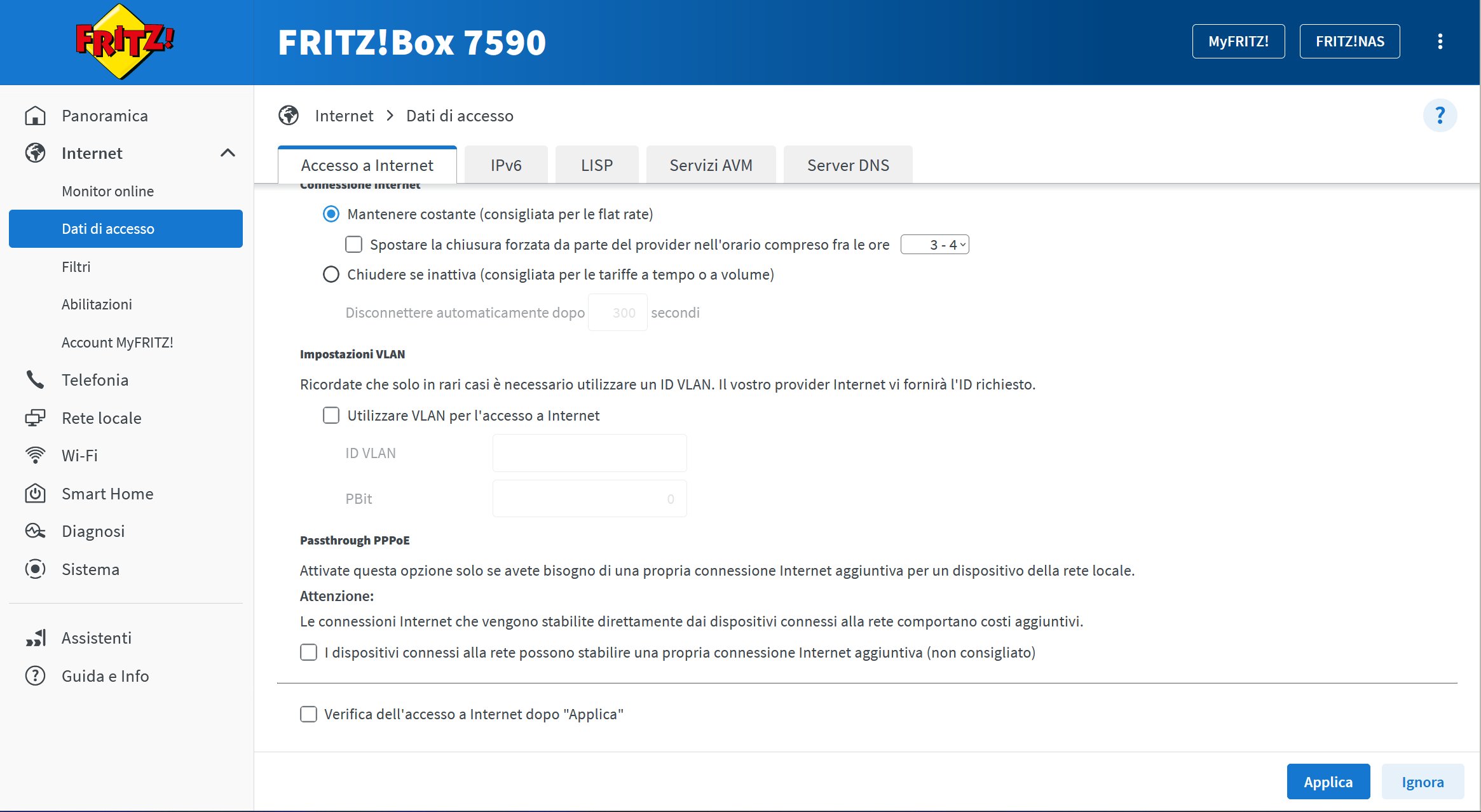

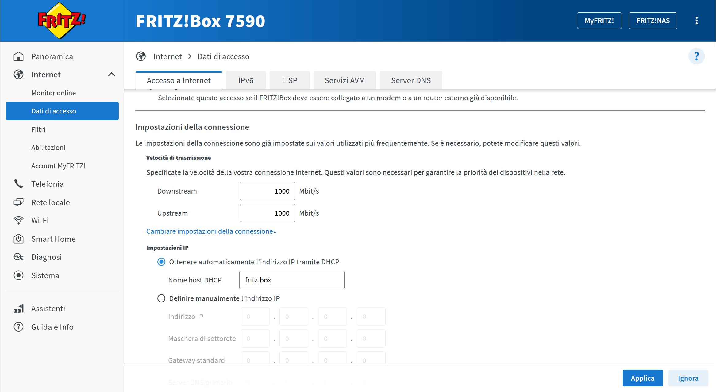

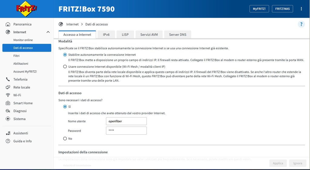

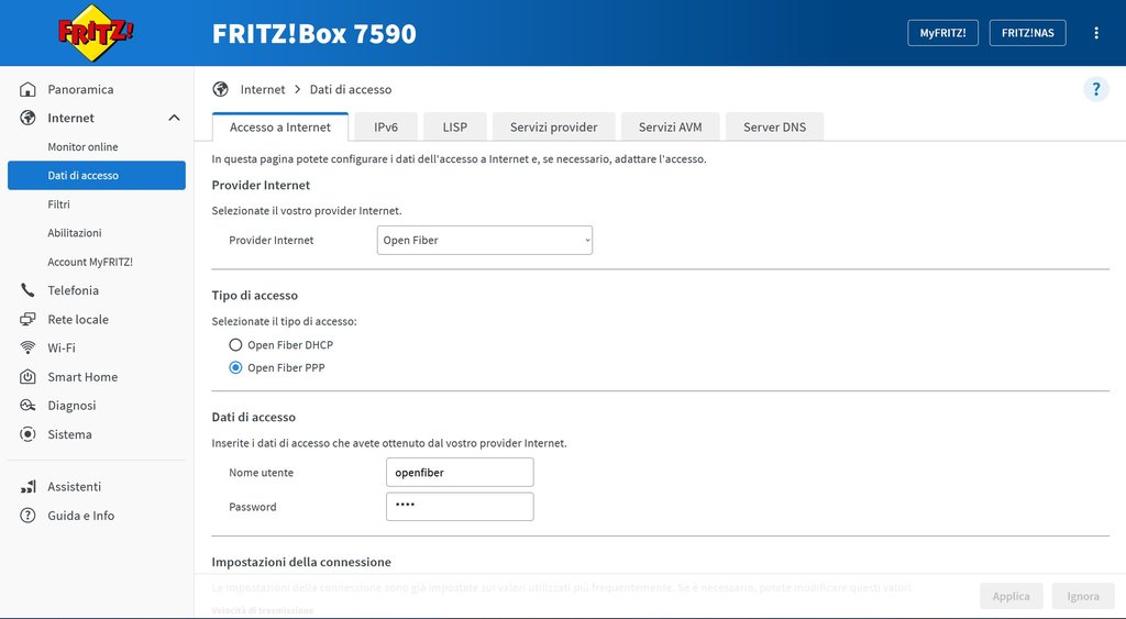

            Ho fatto qualche prova ma va sempre in time out. Post gli screen dei 2 tentativi. Per confermare L'ont e' connesso al 7590 su porta WLAN.
            Ho provato anche cosi:
              tk01 Ho provato anche cosi:
              Così è dovrebbe essere giusto
              il primo set di screen o il secondo?
              Nessuna idea su cosa possa provare a fare ? grazie
                tk01 il secondo
                Il secondo. Non ho idea del perché non si instauri il ponte onestamente
