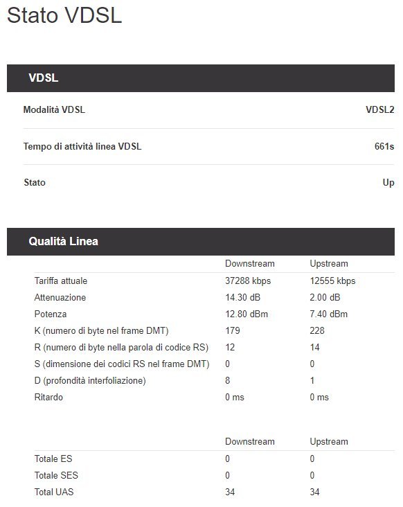

Buongiorno, ho attivato da poco Fastweb con la fttc, ma volevo sapere se sono connesso ad una cabina proprietaria di Fastweb o nel cambio (da TIM) hanno semplicemente cambiato da remoto i parametri per agganciarsi al modem Fastweb invece che a quello di Tim.
Il profilo dovrebbe essere il 35b, ho allegato la pagina di stato del NexxT One, ma non credo ci siano informazioni inerenti. dove riuscirei a trovare questa informazione?

    Marcolino243 tramite questa foto non si evince se tu sia in VULA O SLU.
    Cmq i parametri sono un pò altini...
    Lascio a chi e di competenza essendo che non me ne intendo molto cmq.

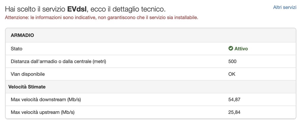

            Vedi su copertura.navigabene.it mettendo l’indirizzo che viene distinta SLU e VULA e quindi indicativamente dovresti capirlo
              michii Vedi su copertura.navigabene.it mettendo l’indirizzo che viene distinta SLU e VULA e quindi indicativamente dovresti capirlo
              attenzione , non sempre i siti dei vari operatori nel caso di FTTC danno la giusta copertura , il caso piu clamoroso ma non solo loro è quello della Wind che nonostante sia in molti casi sotto VULA Tim diretto nella loro verifica copertura ti da come upload 30mega che farebbe pensare a SLU Fastweb ma in realtà è VULA TIM ( Anche FiberMap per dire dice 30mega in up nel mio caso ma qua ce solo VULA TIM ) .. Il metodo piu corretto per vedere come si è coperti è guardare le ultime 3 cifre del codice di migrazione .,..

                  Andrea786 Il nostro verifica copertura distingue VULA e SLU con due box differenti 🙂

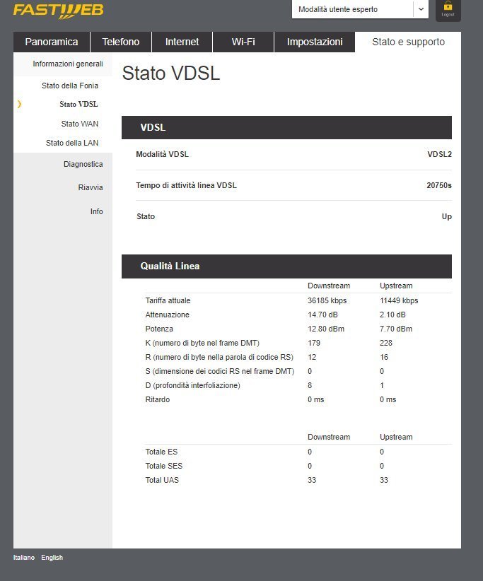

                      ArcangeloRob lo so che i valori sono alti, oggi ho ricablato il cavo che arriva da fuori al mio modem (c.a. 30 mt), solo che quello che arriva dalla cabina è VERDE per l'ossidazione. Non so se chiamando me lo cambierebbero, anche perchè anche la cabina della via è vecchissima (ancora il logo SIP) quindi non ci sarà un cavo sano nemmeno a pagarlo.
                      Comunque tirando il cavo nuovo e eliminando tutti i "cavallotti" ho guadagnato 1 mbps con questi nuovi valori

                      Se qualcuno sa leggere questi valori e darli un giudizio o dirmi se chiamo l'assistenza di fastweb mi possono fare qualcosa
                        Marcolino243
                        correggo: da fuori intendo dal cavo posato da SIP ai tempi che furono nel mio garage (villetta privata) fino al mio modem (1 pt di scale), se potessi cambierei io il cavo che va dalla centralina della via al mio garage, ma aime è illegale
                        Marcolino243 I valori di attenuazione sono alti, quanto sei distante dalla cabina?
