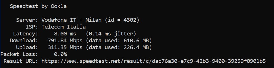

        dopo di che abbiamo fatto prova con il mio router (temporaneo) ASUS N55U impostando i parametri standard e via!
        Sono molto soddisfatto, non arrivo al classico 940 in download ma credo sia imputabile al router o ad antivirus molto "attento".

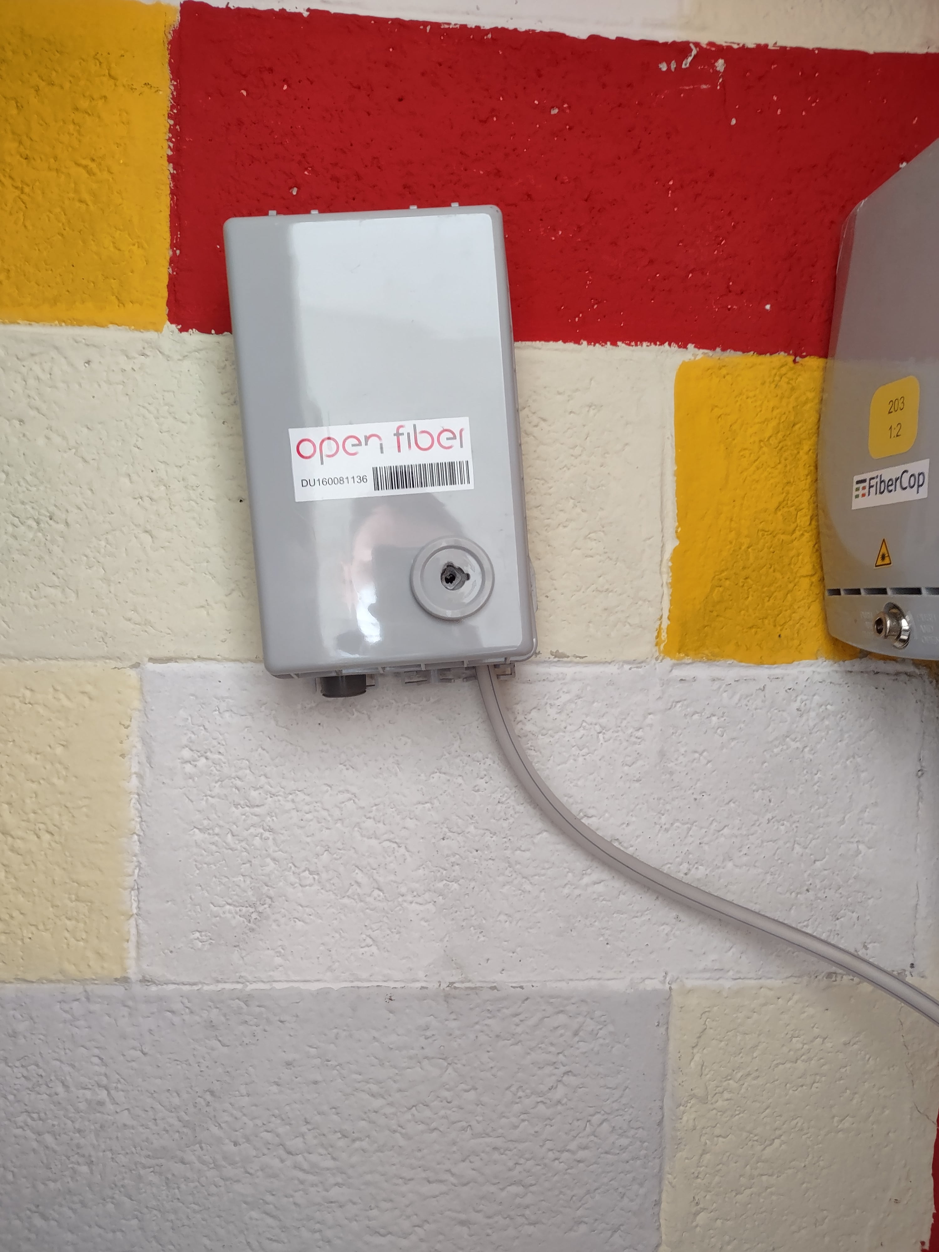

                Oltre ai lavori di FiberCop ieri sera ho visto in via Gramsci i lavori di Open Fiber.
                ci sono gli scavi in terra, mini trincee con i pozzetti "Open Fiber" e sui muri di alcuni palazzi ho visto i ROE e i proteggi cavi marcati Open Fiber.
                nei proteggi cavi e nei ROE non ho visto le fibre però.
                stanno lavorando.
                non esiste una mappa dei lavori di Open Fiber (immagino privati) a Crema?

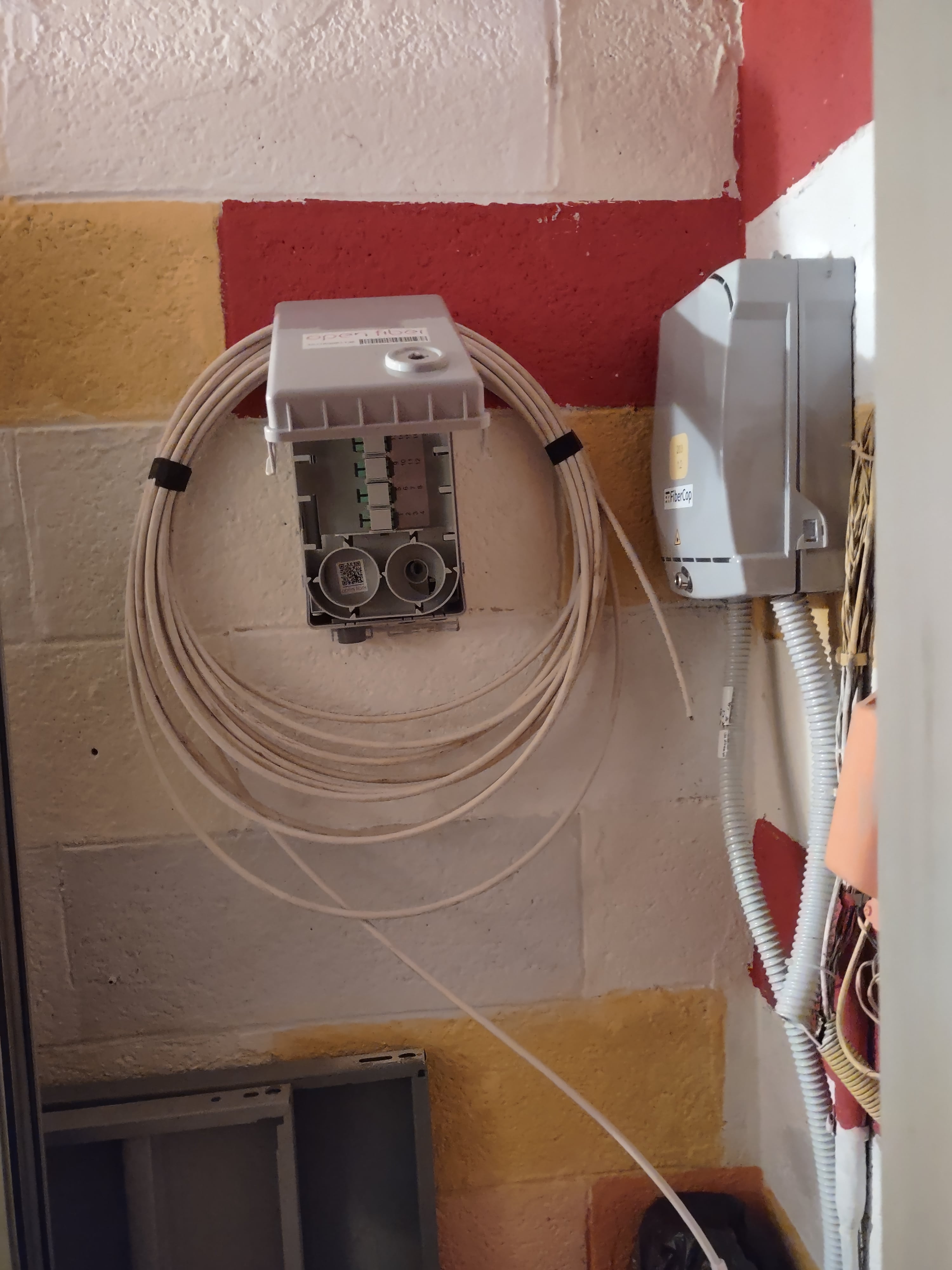

                    Ad un paio di mesi di distanza non han ancora giuntato il ROE di openfiber.
                    Openfiber però dice ch siamo raggiunti (prevendita?)
                    Con Illiad invece non siamo coperti.
                    A crema confermo che anche a noi sono tutte in blocco, probabilmente non sono ancora realmente pronti.
                    Ed immancabilmente invece, ieri od oggi, son passati a giuntare ROE!
                    Non han fatto un lavoro di fino sulla chiusura 🤣
                    Si, anche a noi han messo alcuni ordini in espletamento. Evidentemente mi han letto e han voluto smentirmi 🤣
