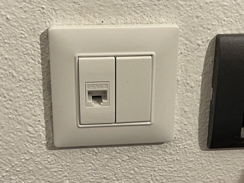

Eccomi qua! dopo aver visto dal vivo la scatola esterna 503, l'ho scartata all'istante, troppo voluminosa.

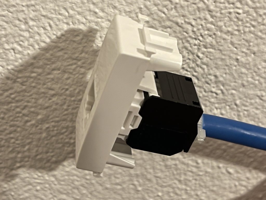

Continuando la ricerca ho trovato questi frutti con Keystone poco profondi compatibili Vimar
e sono riuscito a montarli in una presa ad incasso 2 moduli senza martoriare eccessivamente il cavo e questo è il risultato
Tutto sommato il livello estetico è soddisfacente ed anche le prestazioni sono ottime!
