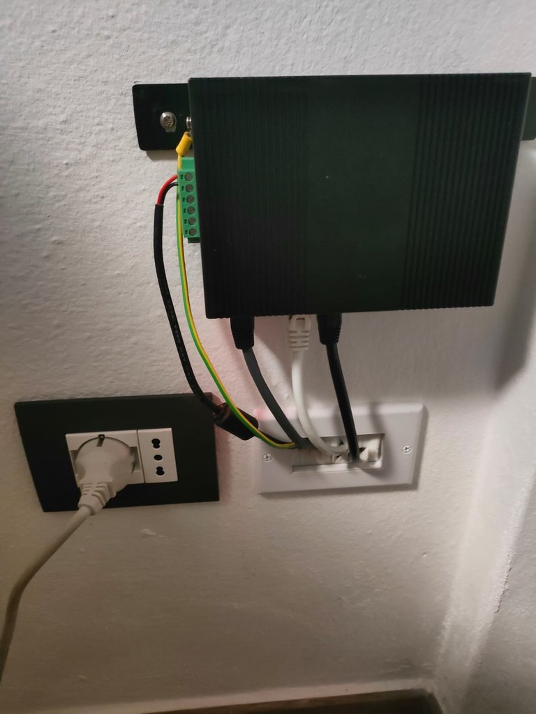

Alessio_0 mi sono risparmiato lavori di muratura
E qui invece ci stava benissimo una scatola esterna o da appoggio, che rendeva migliore il lavoro e ti liberava dal vincolo di quella posizione, quella lunghezza, quell'apparecchio, etc... IMHO.
Tra l'altro il lavoro di muratura mi pare fosse già in opera.
Con degli inutili "boa" ed una posizione dello switch opposta che rendono il tuo punto B alquanto opinabile, se mi permetti.
