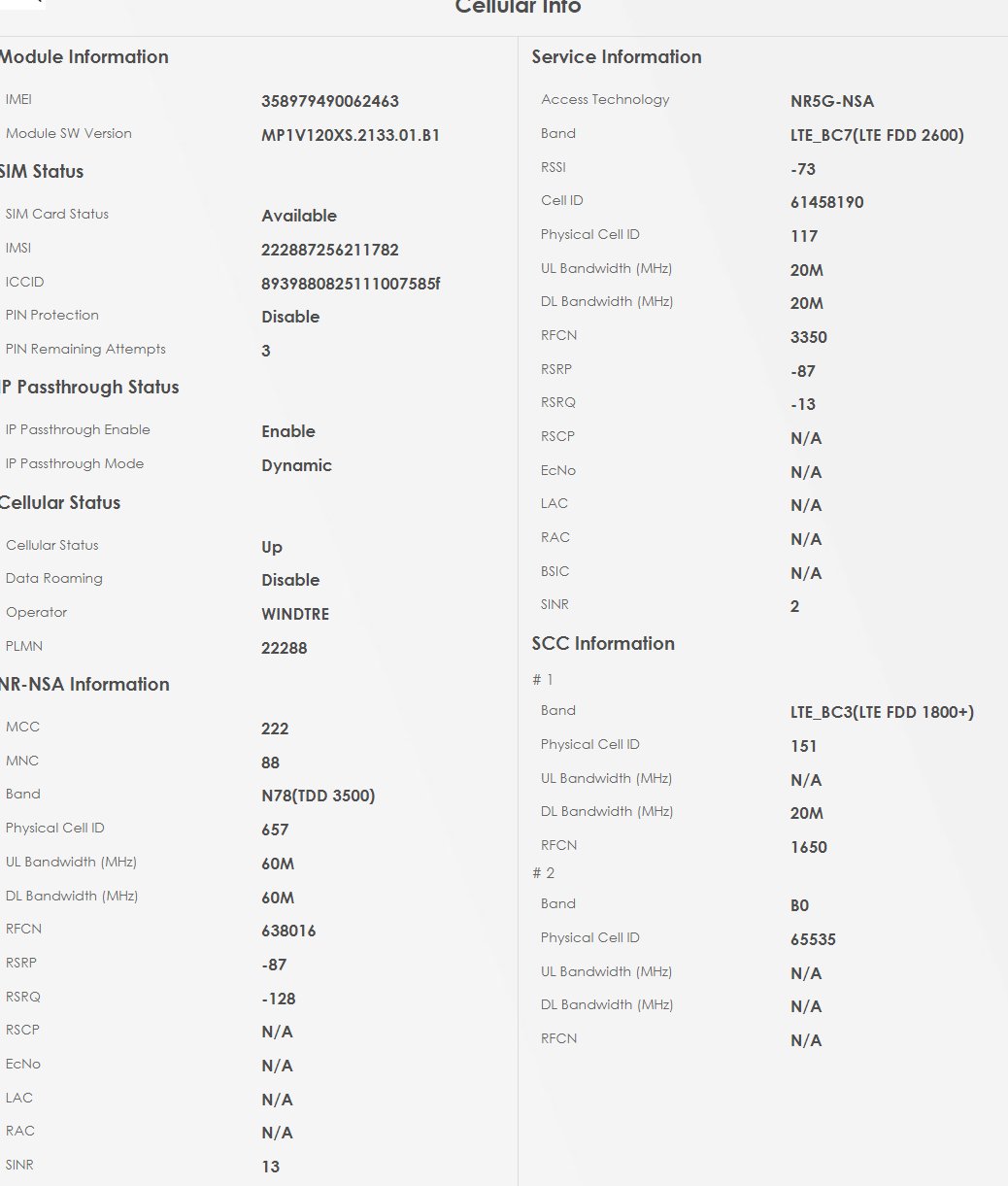

    PS: Tu utilizzi questa schermata per capire le celle / aggregazioni / etc??

      Riguardo alle velocità ed alle bande a cui sei connesso, quasi sicuramente anche tu come me sei sotto ad una bts in cui Wind spegne alcune frequenze a determinati orari (un po' random, ma principalmente di notte) e dunque le variazioni che noti sono probabilmente quelle, poi ovviamente c'è la saturazione ed anche le altre mille variabili che entrano in gioco quando si utilizza il 4G/5G in questo modo.
      Cosa importante, che firmware utilizzi sulla tua cpe? Lo vedi nella schermata principale (se non sai dove guardare), l'ultima versione è la 1.17, anche questo potrebbe essere il problema che mi causa questo bug, io ho l'ultima versione, ma non ho fatto test approfonditi prima di aggiornare.
