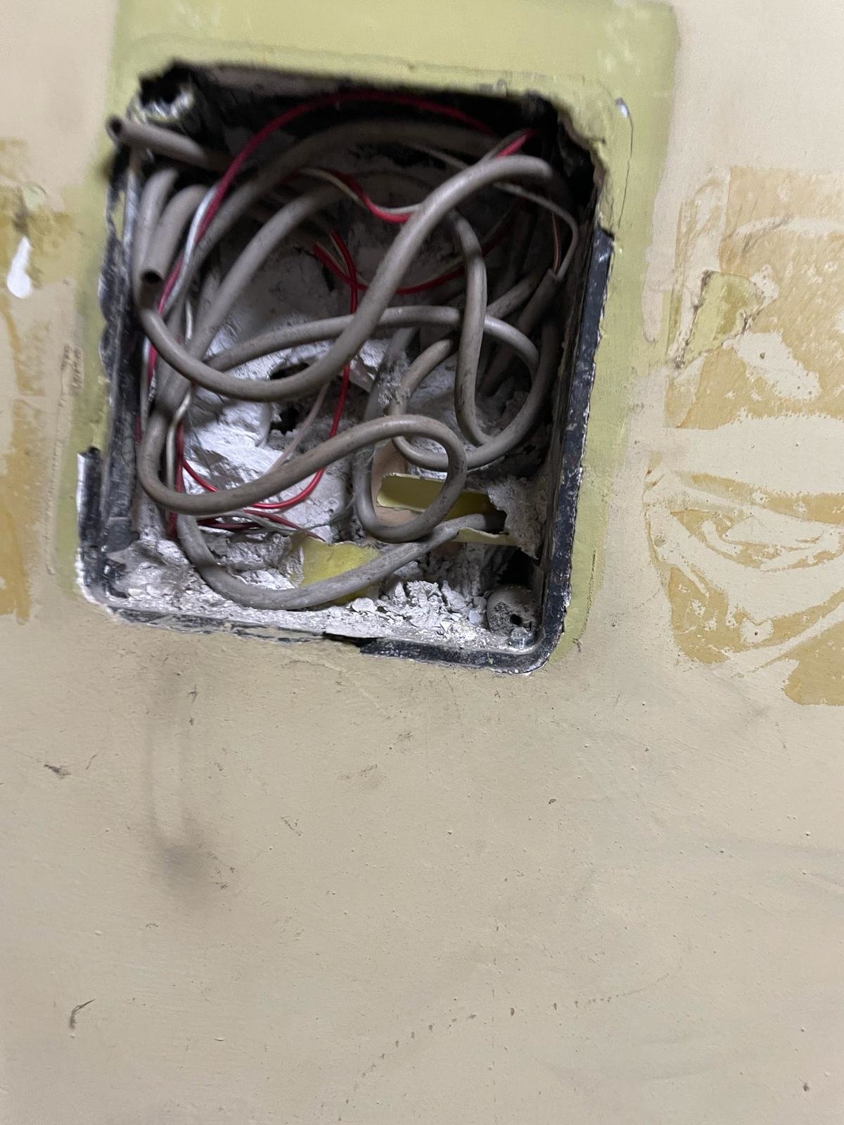

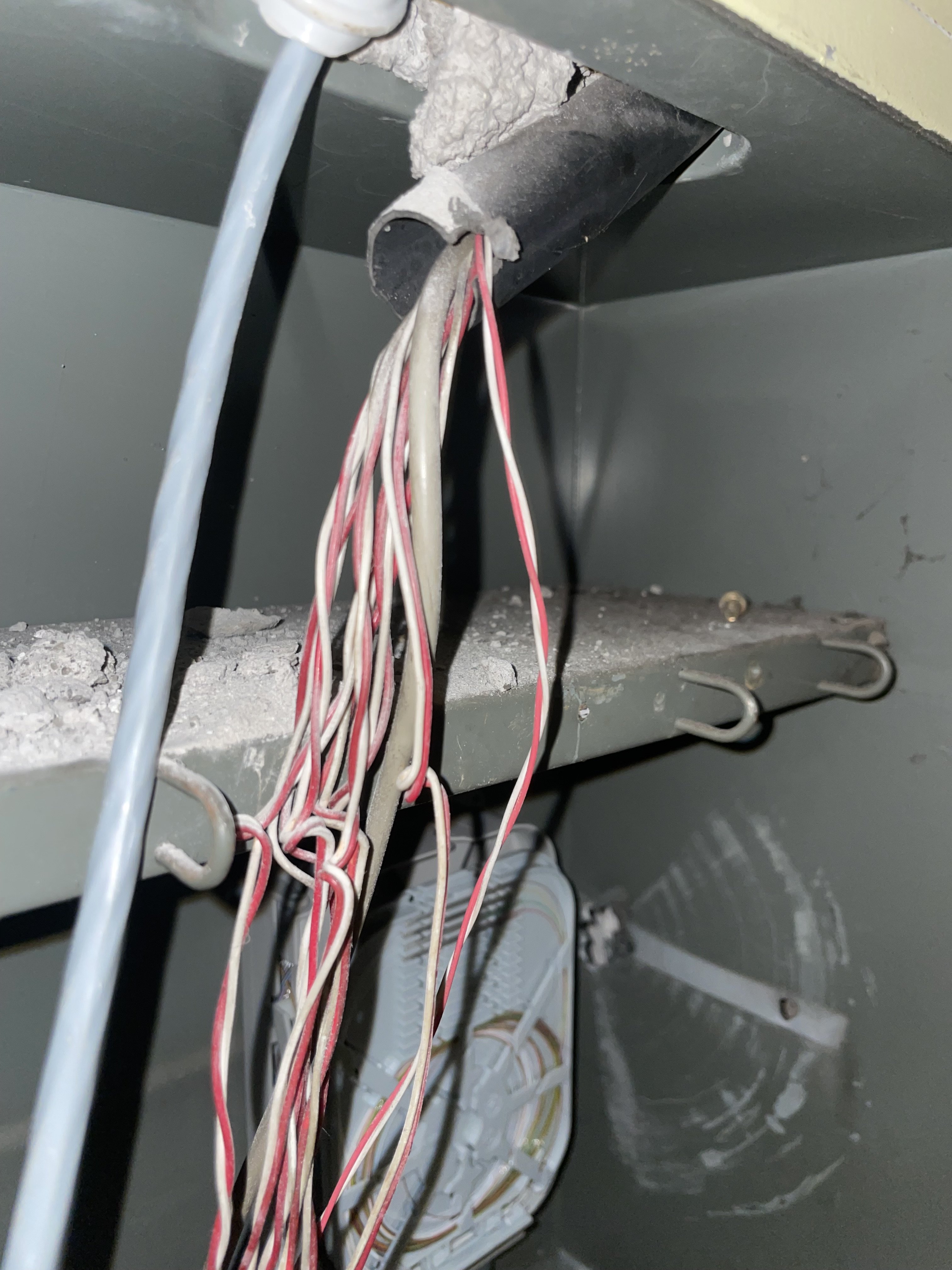

L'unico passaggio disponibile sembrerebbe essere quello dei doppini telefonici, che per chiarirci non è un corrugato ma un canalina murata (allego foto), aggiungo che qui ci sono solo due doppini (ultimo pianerottolo), ma nella scatola del piano terra immagino ci siano 8 doppini
La fibra può passare in un cavidotto del genere già occupato da altri servizi? mi conviene attivarla prima possibile in modo da occupare per primo lo spazio? In sintesi che mi consigliate di fare? E' realistico pensare che ad una seconda attivazione di fibra possano rompere anche la mia?
I doppini telefonici è bene lasciarli o rimuoverli?

    Il cavo in fibra non è molto spesso, il problema è che se le canaline sono già abbastanza piene i tecnici vi chiederanno di sistemarle oppure di metterne di nuove.
    È una cosa che spetta ai privati questa.
    Non si può nemmeno forzare troppo altrimenti si rischia di spezzare il cavo sia nella prima attivazione, sia in attivazioni successive.
    I doppini telefonici vanno lasciati li, sono di proprietà di Tim fino alla prima presa in casa.

                    Giusto per la cronaca, nella seconda scala la chiostrina ( termine corretto ???) é stata lasciata aperta, credo che più di 2/3 fibre non riescano a passare

                        Fiz83 Giusto per la cronaca, nella seconda scala la chiostrina ( termine corretto ???) é stata lasciata aperta, credo che più di 2/3 fibre non riescano a passare
                        Li dentro più di due cavi mono-fibra non tirerei, anche perché rischi di tranciare tutto.
