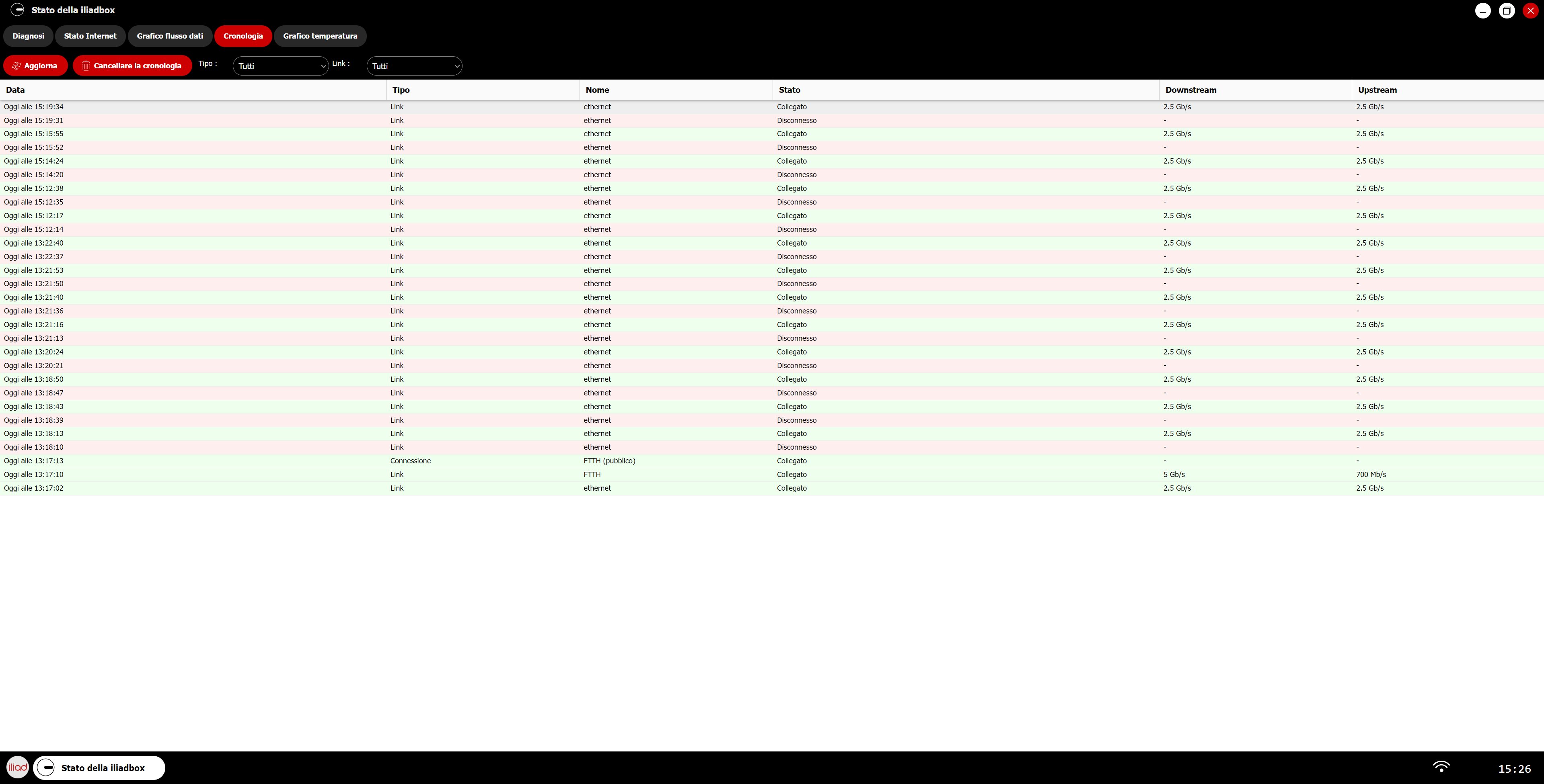

Salve a tutti. Circa un paio di settimane fa sono passato alla FTTH di Iliad proveniendo dalla FTTC di TIM (che al di fuori di problemi relativi a TIM stessa, non c'era alcun problema con la Timbox), dopo pochi gg ho iniziato ad avere problemi con la iliadbox solo per me che sono connesso tramite ethernet: Ho un pc di fascia alta con una scheda madre MSI B760 Tomahawk la quale è connessa tramite 2 ethernet alla iliadbox, la prima ethernet (dal lato connesso al pc) è quella presa dallo scatolo della Iliadbox (ma ne ho provata un'altra), la seconda (connessa alla iliadbox) è una Cat 5e installata dall'elettricista in modo da farmi spuntare una presa a muro ethernet nella stanza, quest'ultima non mi ha mai dato problemi. Ho utilizzato tutte e 3 le porte ethernet ma ho sempre lo stesso problema, ho delle disconnessioni random alla iliadbox solo per me che sono connesso tramite ethernet, il wifi continua a funzionare tranquillamente. Una volta iniziato l'intervallo di disconnessioni, ne avvengono diverse di fila, tale "intervallo" di disconnessioni può durare una decina di minuti o più ed avviene a qualsiasi ora.
Ho provato a disattivare dalle impostazioni della scheda di rete "Green ethernet", "risparmio energetico ethernet" e "idle power restriction". Non ho un indirizzo IP statico.

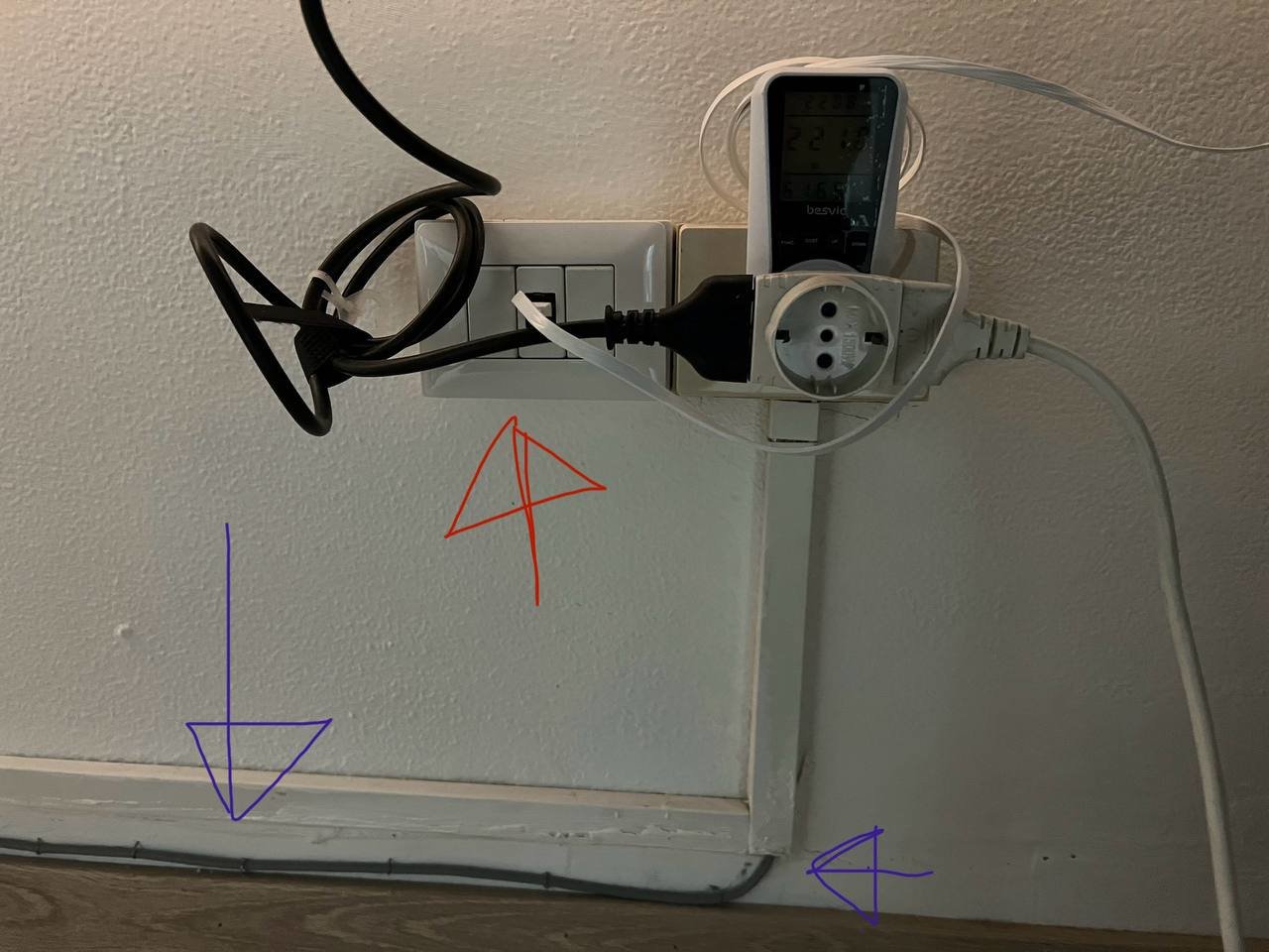

    poldsnake ciao, a parte che il chip B760 non è fascia alta (la fascia alta sono i chip serie Z), non si é capito bene come sei collegato alla Iliad box. Puoi fare una foto o spiegare meglio? Grazie
      jesse83 intendevo che il pc è di fascia alta, la scheda madre è base, però non credo cambino le schede di rete da una B a una Z. Tralasciando questo aspetto, nella foto seguente la freccia rossa indica la presa a muro-ethernet installata dall'elettricista, il cavo bianco arrotolato e attaccato alla presa a muro è quello collegato al PC, le frecce viola indicano il cavo grigio installato dall'elettricista (ossia quello con l'uscita sulla presa a muro) che è collegato alla iliadbox

        com'è la qualità dei cavi ethernet? Hai provato a sostituirli con cavi di classe più alta (7-8?) per vedere se fa qualche differenza? In passato mi è capitato di trovare anche cavi nuovi appena acquistati con prestazioni scadenti, considera questa possibilità.
          poldsnake sarebbe opportuno verificare il cablaggio della presa a muro per sicurezza. Intanto però io sostituirei immediatamente quel cavo flat, con un cat6 di qualità, di rame puro e non CCA tipo questo.

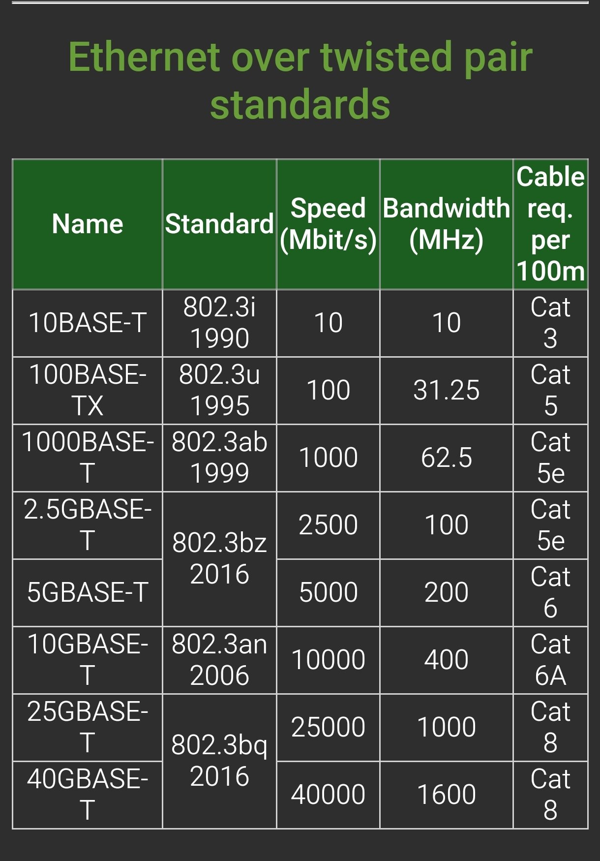

          Non servono a niente in ambito domestico. Un cat6 come si deve arriva tranquillamente a 5/10 Gib. I cat7 tra l'altro non usano nemmeno i connettori RJ45

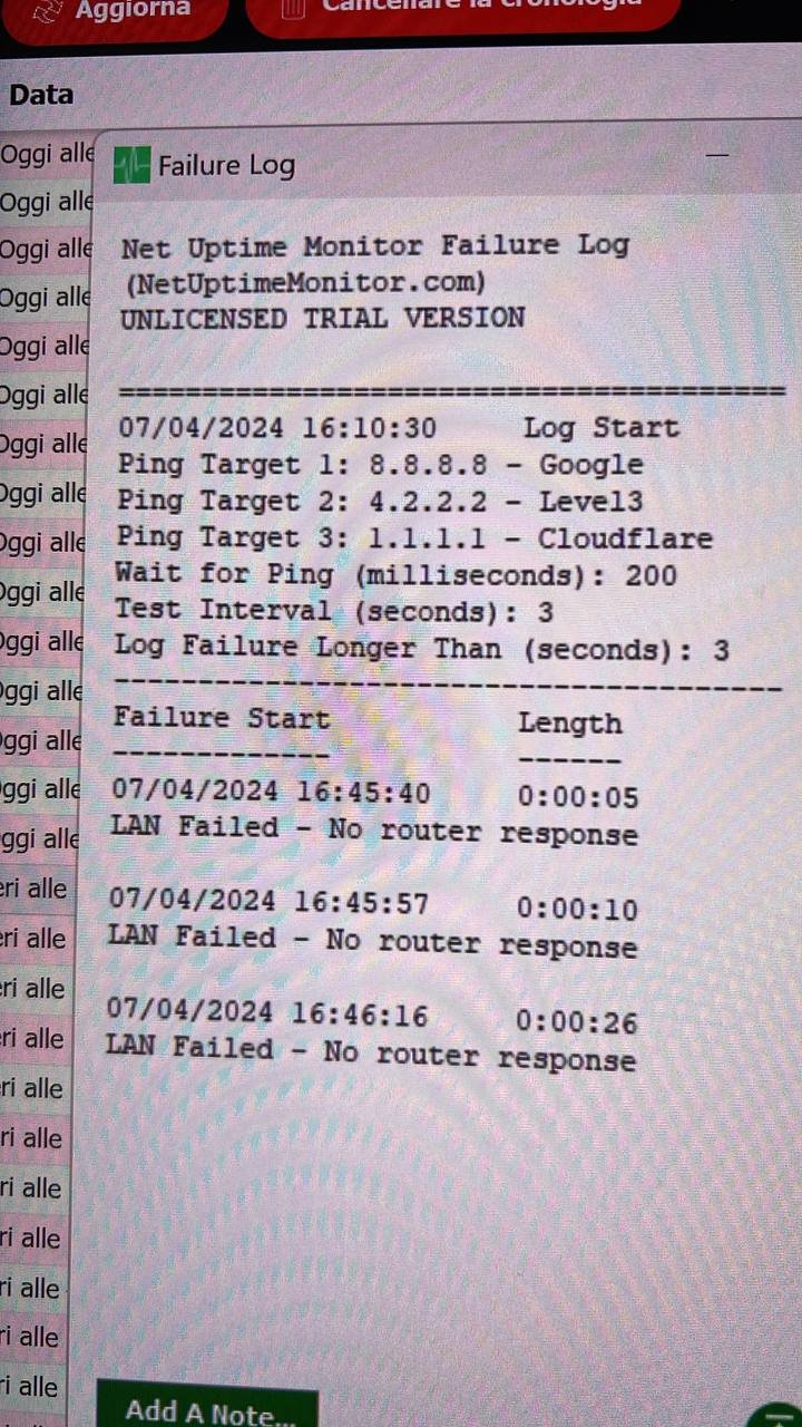

                jesse83 Aggiornamento, credo di aver individuato la causa. Poco fa ho provato a fare degli esperimenti con l'app NetUpTimeMonitor con tempi di aggiornamento minimi ed ho scoperto questo: l'attacco del cavo grigio sulla iliadbox ha, per costruzione, un po' di gioco, l'unico serraggio è quello della levetta di plastica sull'ethernet che fa click quando si aggancia al router. Ebbene, ogni volta che muovevo il terminale di plastica, la connessione andava via. Non solo, il router a volte settava in automatico velocità inferiori (tipo 1gbps o addirirttura 100mbps in base alla posizione e all'inclinazione del terminale dell'ethernet).
                Ora, appurato che questa cosa sia successa ogni singola volta che ho provato a smuovere il cavo, non ho la certezza del 100% che questa sia la causa di tutto, la certezza la darei al 99,8%. Il problema è che non so come risolvere definitivamente questa cosa perchè non so se sia un difetto del cavo o del router, ho solo alcune idee abbozzate:

                  5GFTW ma figurati, per un cavo patch fra presa e pc che se compri uno già fatto. E a cosa serve un cat8 (magari cinesata qualunque su Amazon?)? Un cat6 di qualità supporta tranquillamente i 5 Gbps.
                  Te dimmi a che ti serve un cat8, hai i 40 Gbps in casa?
