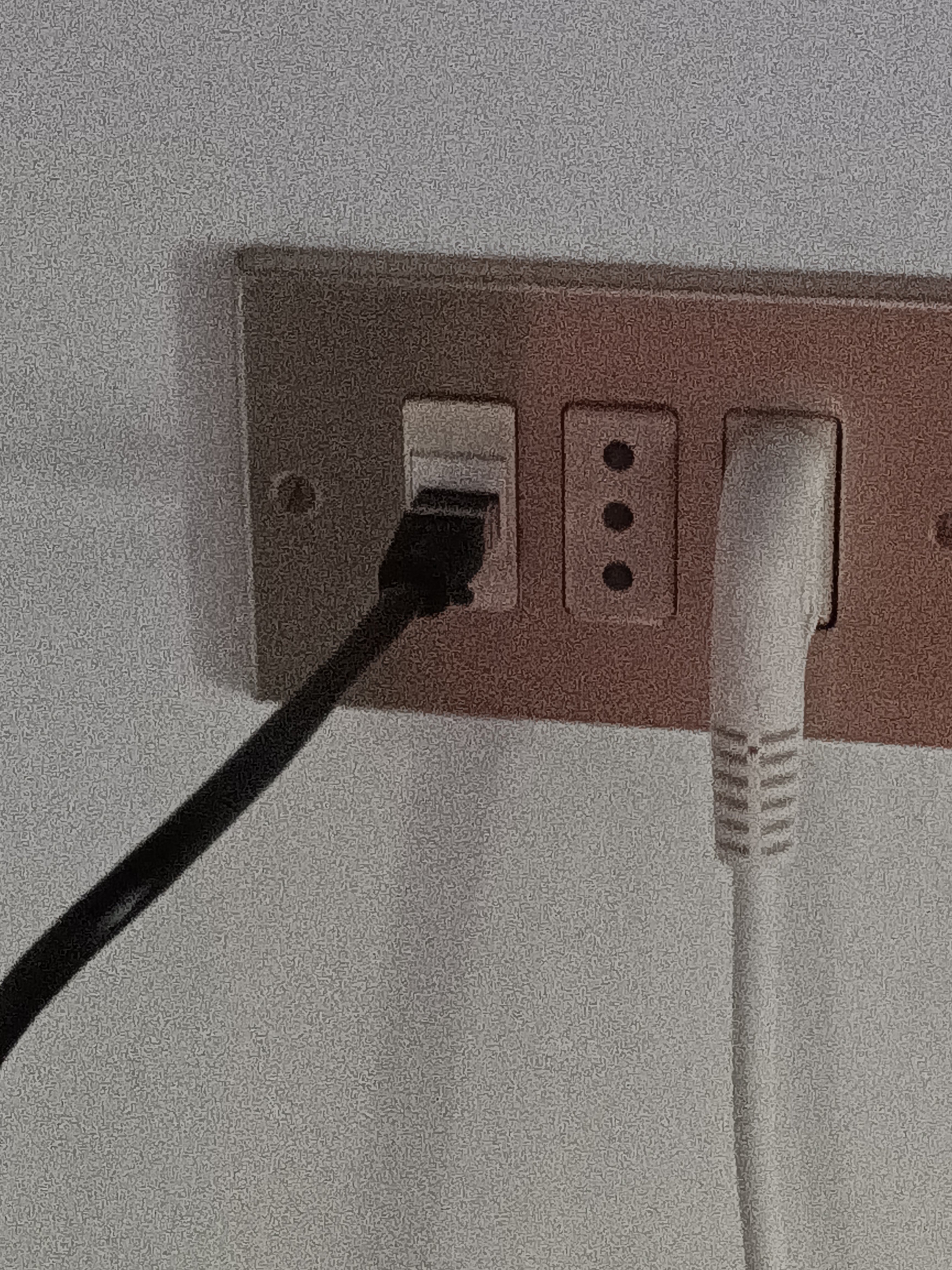

Ho limitata la velocità a 100mbps con il cavo ethernet mentre con il WIFI va bene, ho cambiato il cavo da cat 5e a cat 6A e le prese a muro, ma il problema persiste...mentre se collego il cavo di 1 mt dal modem ad un portatile funziona alla velocità giusta... premesso che il cavo passa assieme alla linea elettrica, e sarà lungo circa 22/23 metri.
Il cavo è schermato, da un lato collegato alla terra, inoltre ho controllato di aver fatto i collegamenti giusti.
