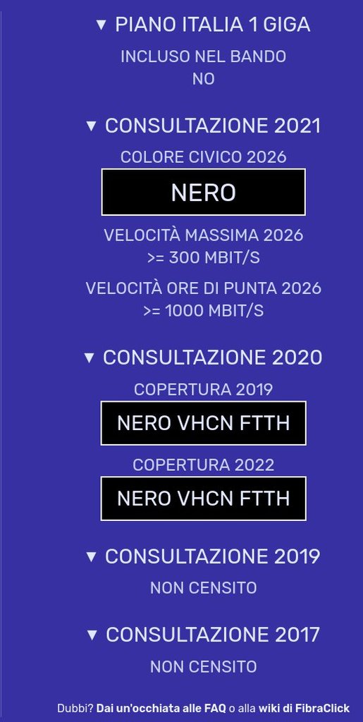

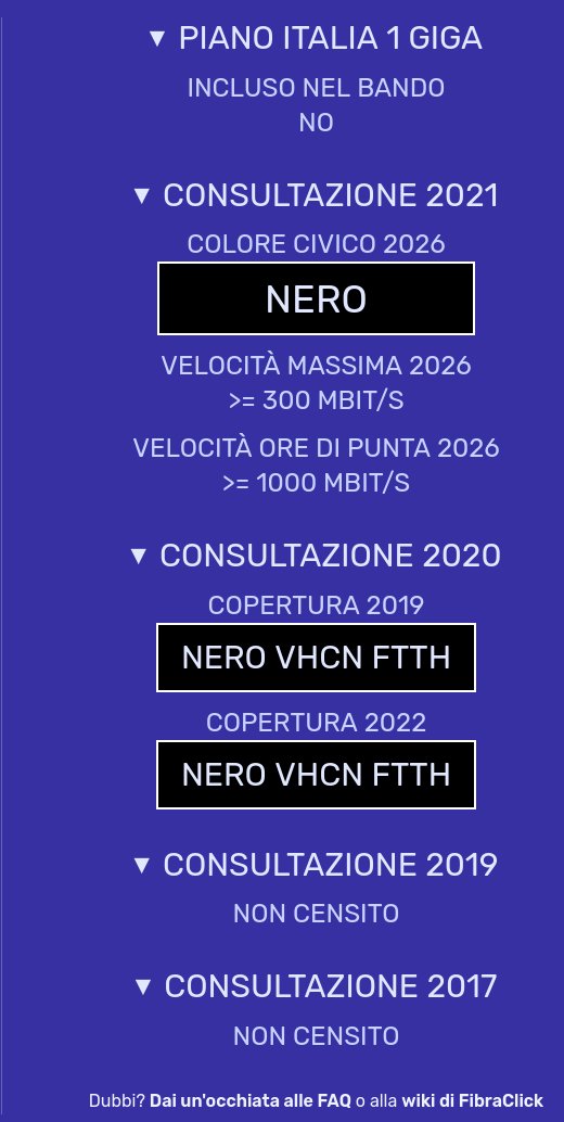

Allora, per quanto riguarda l'area, onestamente non saprei, ma comunque e' ben servita da fibra ftth (vivo a Perugia). C'e' una lista, una mappa, qualcosa che possa consultare per dirvelo con maggior sicurezza? In questa zona abbiamo sia fibra OpenFiber che fibra TIM, se puo' aiutare.

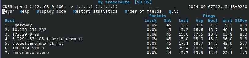

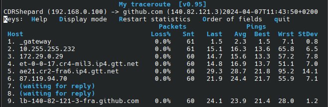

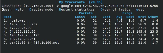

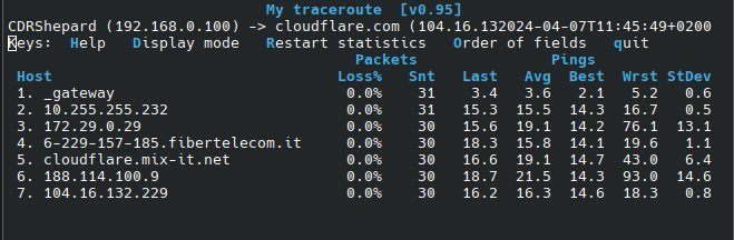

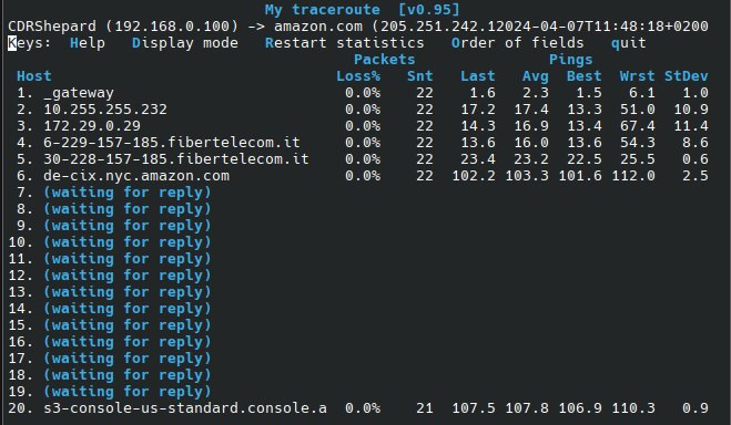

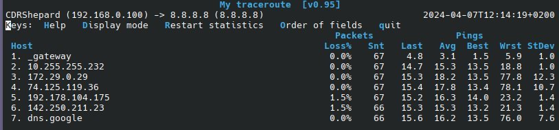

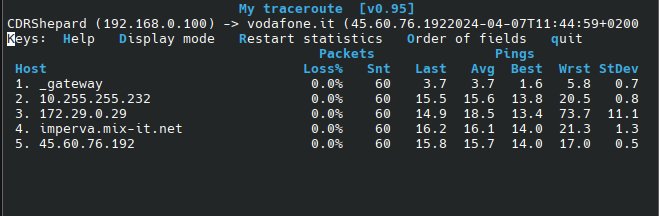

Riguardo gli mtr, eccone alcuni, fammi sapere se possono andare:
Dovresti quindi essere in area nera/grigia, però controlla meglio da qui: https://handymenny.github.io/mappaturaInfratel/
E da qui: https://bandaultralarga.italia.it/indirizzo/

Giusto per farne un paio in più li farei anche su 8.8.8.8 e su 1.1.1.1.
Comunque sembri passare per FiberTelecom e tra il secondo e terzo HOP accumuli un bel po' di ms.
Probabilmente il tuo ISP raccoglie su qualche nodo lontano da te e magari leggermente problematico a livelli di saturazione.

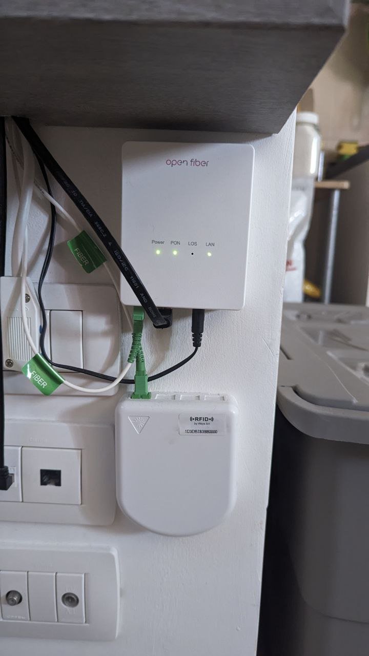

Un'altra prova che farei è quella di vedere la potenza ottica ricevuta.
Se hai l'ONT esterno puoi collegarti tramite ethernet ed accedervi per leggere i valori.
Che ONT esterno hai nel caso?
TheMarsican Dovresti quindi essere in area nera/grigia, però controlla meglio da qui: https://handymenny.github.io/mappaturaInfratel/

Era venuto il tecnico OF qualche giorno fa ed aveva attaccato il cavo della fibra allo strumento suo (non so cosa sia esattamente) e mi aveva detto letteralmente "Segna 22. E' perfetto"

Ok, quindi sei in area nera/grigia e quindi su OpenFiber investimento privato.

Perfetto, -22dB come potenza ottica va bene, se fossi stato sotto i -27 allora iniziava ad essere un problema.

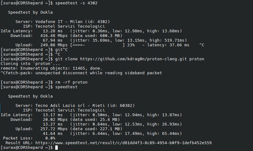

Lo speedtest su server vodafone MI ha valori "accettabili", su server scelto automaticamente, decisamente no (ma come si puo' vedere l'upload e' normalissimo). Inoltre, il git clone mi clona a 300 KB/s...

Scusate se mi intrometto nella discussione ma il dispositivo RFID è installato dai tecnici durante l'attivazione? A cosa serve?
Cri75 Scusate se mi intrometto nella discussione ma il dispositivo RFID è installato dai tecnici durante l'attivazione? A cosa serve?
si, lo hanno installato loro. A cosa serva, non ne ho idea visto che di fatto dentro c'e' solo della fibra arrotolata. Probabilmente un modo di raccordare il cavo alla bretellina
Lorenzo1635 Riesci a fare un tracert per vedere se è nella loro rete interna?
Farei un mtr, ma non ho idea dell'IP o di come reperirlo in fretta, visto che oggi sono un po' di corsa!
È la borchia ottica.
Terminazione della fibra in casa e serve a proteggere la saldatura tra il pigtail contenuto nella borchia e la fibra che arriva da fuori.
È obbligatoria da normative e continene un tag rfid per semplicemente registrarne l'utilizzo nei sistemi.

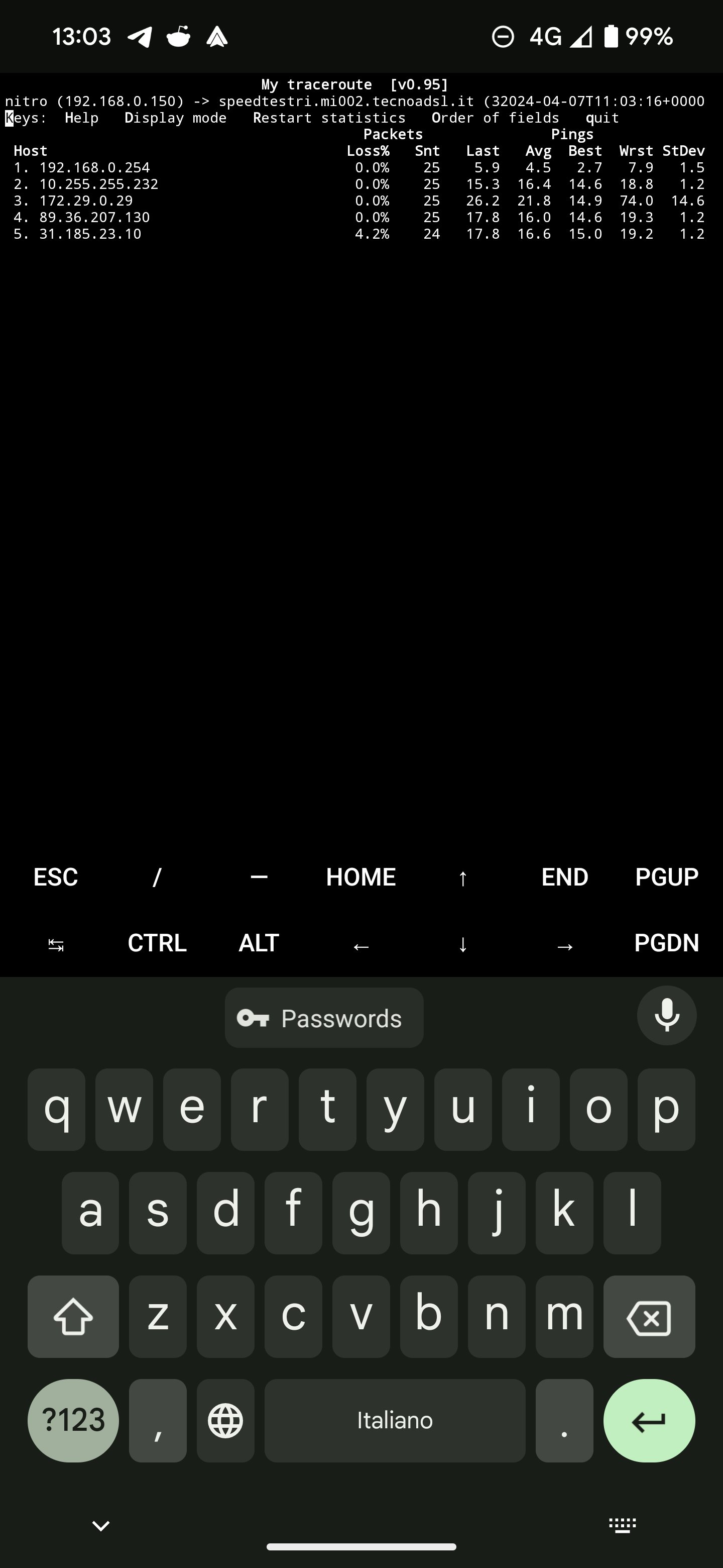

Surax Farei un mtr, ma non ho idea dell'IP o di come reperirlo in fretta, visto che oggi sono un po' di corsa!
EDIT 2: L'hostname del server è speedtestri.mi002.tecnoadsl.it riesci a farci un tracert?
Eccolo qui.
TheMarsican Eccolo qui
L'ho fatto in ssh sul mio server domestico (stessa rete del desktop), che sono uscito di casa. Questo è il risultato. .0.254 è il router ovviamente
A me sembra tanto che questo server che dovrebbe essere a Rieti in realtà sia a Milano, wth?
Ma anche il primo hop della rete 15.3ms... secondo me sei raccolto a Milano
