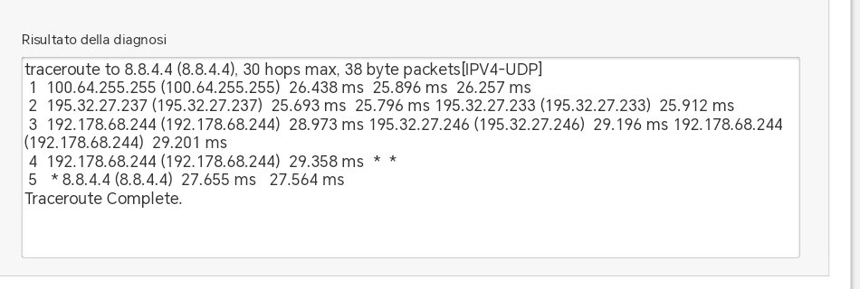

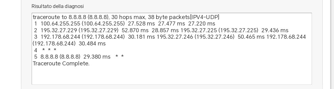

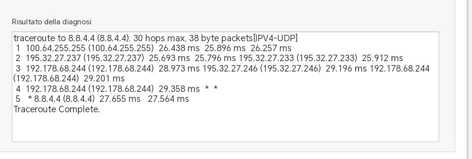

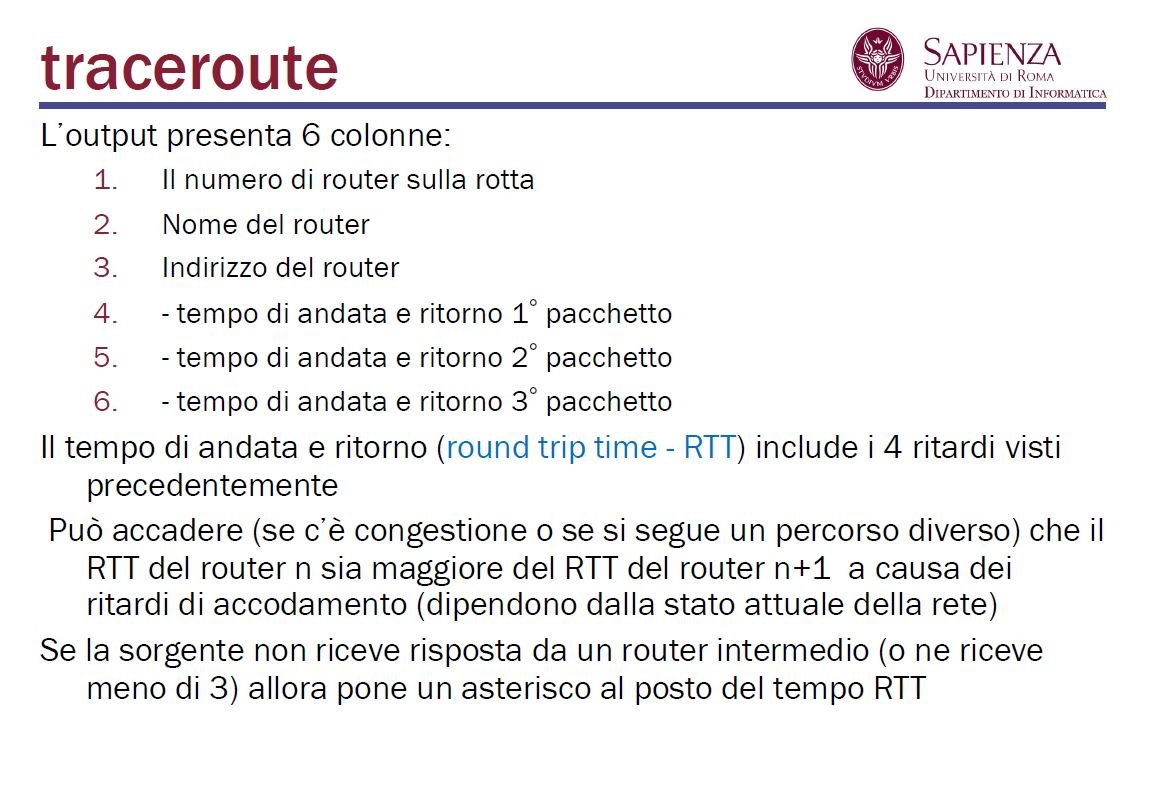

TheMarsican VZSas800 Traceroute impaginato malissimo. Comunque sul quinto hop semplicemente il router ha risposto solo ad un pacchetto, capita. Probabillmente essendogliene arrivati 3 ha deciso di rispondere ad uno solo. Gli asterischi indicano semplicemente la non risposta del router, alcuni router non rispondono a pacchetti ICMP.

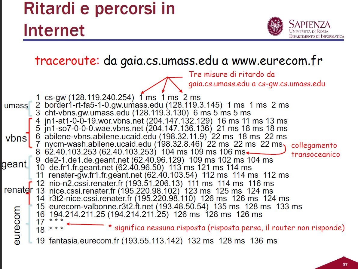

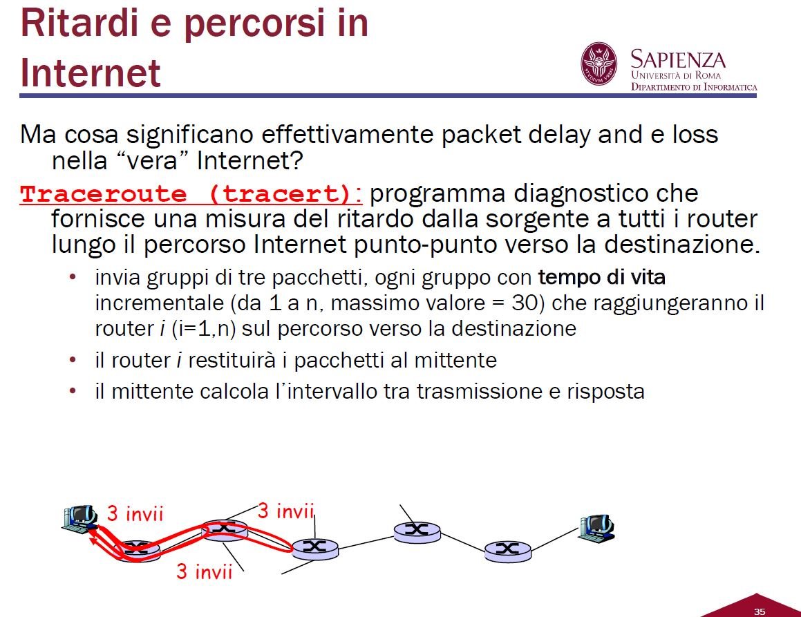

TheMarsican VZSas800 Premetto: Il traceroute utilizza pacchetti ICMP che alcuni router/server scartano ed ai quali non rispondono. Detto ciò: Ti lascio la parte sul traceroute del mio corso di Reti in università: VZSas800 Boh io non so, se magari può significare qualcosa, ma qui oltre ad avere una connessione instabile h24, tra lag nei party l, lag in gioco con continua perdita pacchetti. In che comune sei? Con che ISP sei? Su che rete sei? In che area sei: bianca o grigia/nera? Che giochi? Dove sono i server? Quale è l'host name o IP del server del gioco per poterci fare traceroute sopra?
marco89ct TheMarsican Credo che VZSas800 sia con Dimensione e considerando il ping si trova in Sicilia con BRAS a Milano. @VZSas800 Ad ogni modo il tracert non e' uno strumento che ti permette di valutare perdita di pacchetti e lag in game, ma solo il percorso. Se vuoi capire dove sta il problema sarebbe utile avere l'IP del server di gioco e su quello lanciare un comando ping mentre giochi. Se non hai l'IP prova a lanciare un comando ping 100.64.255.255 -t e lascialo andare mentre giochi. Se vedi perdita di pacchetti cosi' vuol dire che il problema e' gia' tra casa tua e Milano nel tratto di competenza Open Fiber.
TheMarsican marco89ct Credo che VZSas800 sia con Dimensione e considerando il ping si trova in Sicilia con BRAS a Milano. Capisco, però io non lo so, quindi non posso immaginarlo ahahah Se è così, bhe ci sta che abbia latenza più alta. Comunque lag in game ed altre cose possono essere causate certo da altre cose. Io mi ero fermato alla spiegazione di cosa è un Traceroute di come funziona.
