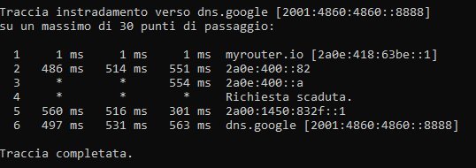

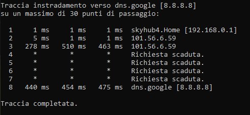

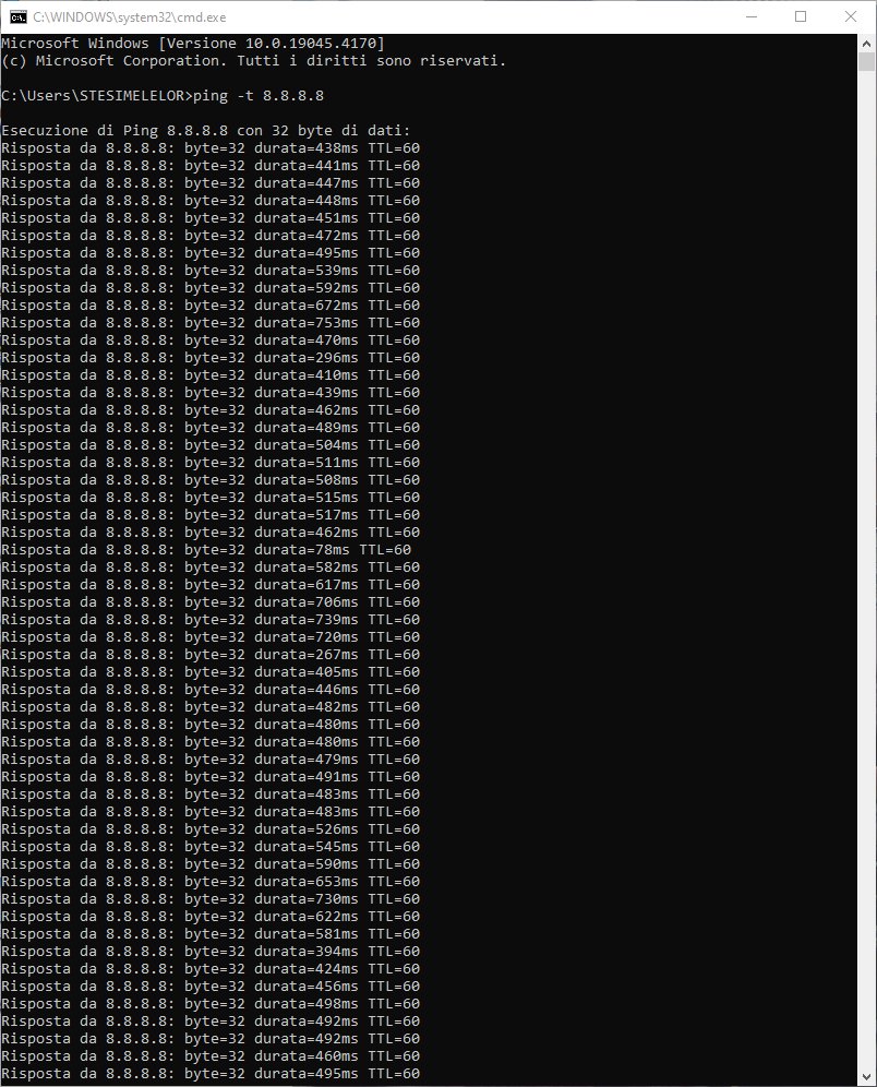

La sera, in maniera totalmente drastica e senta alcun percettibile aumento (sarà al massimo di 0.3-0.4 secondi) la latenza della mia rete sale a valori pari a 600-900ms, per 6/7 volte, ogni volta per 5-10min, per poi ritornare in un millesimo di secondo normale.
Capirete bene che oltre al browser, diventa tutto inusabile.

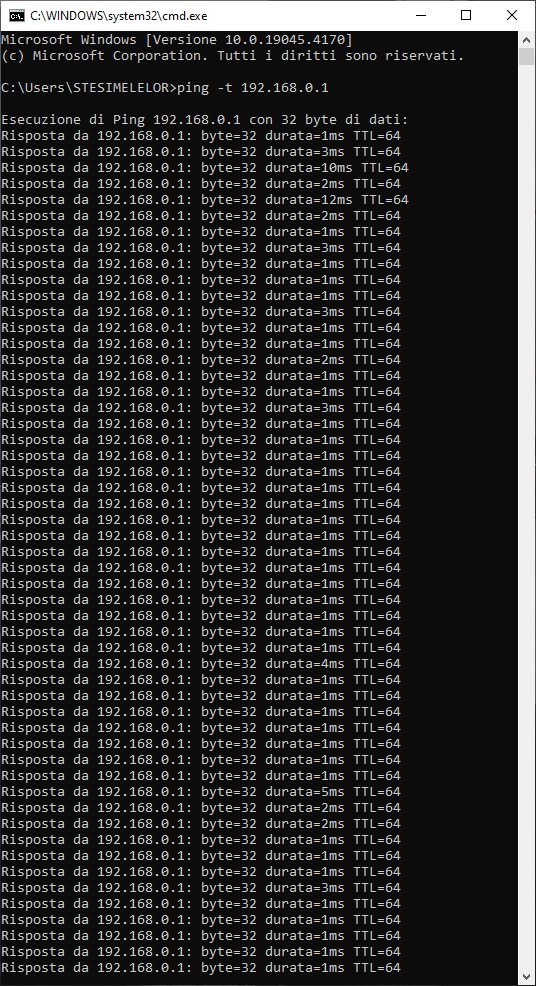

- È un problema avulso da riavvii o sovraccarichi di rete (ho staccato tutti i dispositivi e riavviato più e più volte)
- Il problema si verifica sia su dispositivi cablati che in wifi.
Potrebbe essere dovuto ad un intenso uso della rete nelle vicinanze, ma questo già succede e me ne accorgo con degli innalzamenti di latenza a 40-50, mentre il mio problema riguarda degli innalzamenti ISTANTANEI, che non hanno nulla a che vedere con sovraccarichi come ho detto prima.
Un altro strano fattore è che durante questi innalzamenti, la rete rimane “stabile”: nonostante la latenza arrivi a quasi 1sec, i suoi valori sono fissi su quelle cifre senza avere sbalzi o perdite di pacchetti come durante dei normali sbalzi di rete. Solo altissima latenza da quanto vedo.
