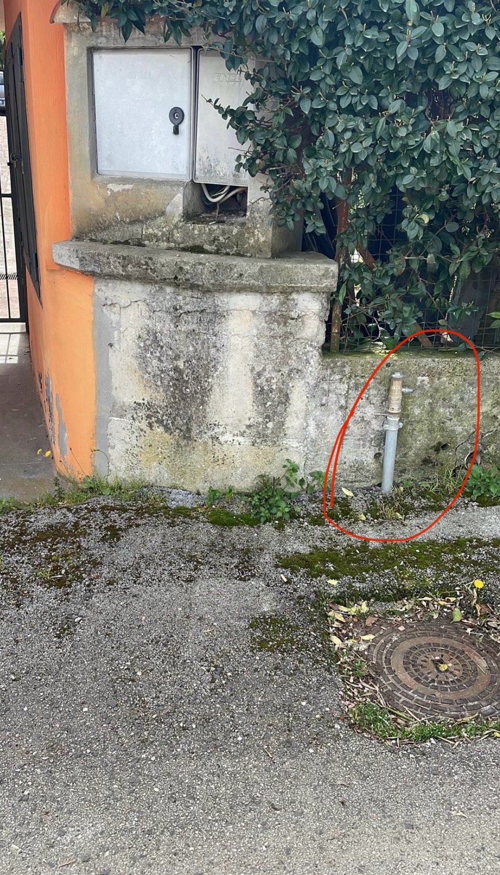

Ci sarebbe anche un’altra possibilità. All’esterno della proprietà al confine con il muro della proprietà vicina c’è una tubazione di addizione della società di distribuzione ad oggi mai attivato,questo evidenziato in rosso; potrei pensare alla richiesta di nuovo allaccio o attivazione ( non so i termini ) e poi partire da qui facendo spostare il contatore attuale dalla posizione attuale a questa nuova?)

      sì stavo ragionando se diventa eccessivamente oneroso a questo punto potrebbe convenire chiedere un nuovo allaccio su quel punto non ancora mai attivato o con nuovo contatore o spostamento del mio

          flash80 sì stavo ragionando se diventa eccessivamente oneroso a questo punto potrebbe convenire chiedere un nuovo allaccio su quel punto non ancora mai attivato o con nuovo contatore o spostamento del mio
          Il fatto che ti hanno messo una nuova tubazione del gas davanti a casa non vuol dire che sia utilizzabile ..
