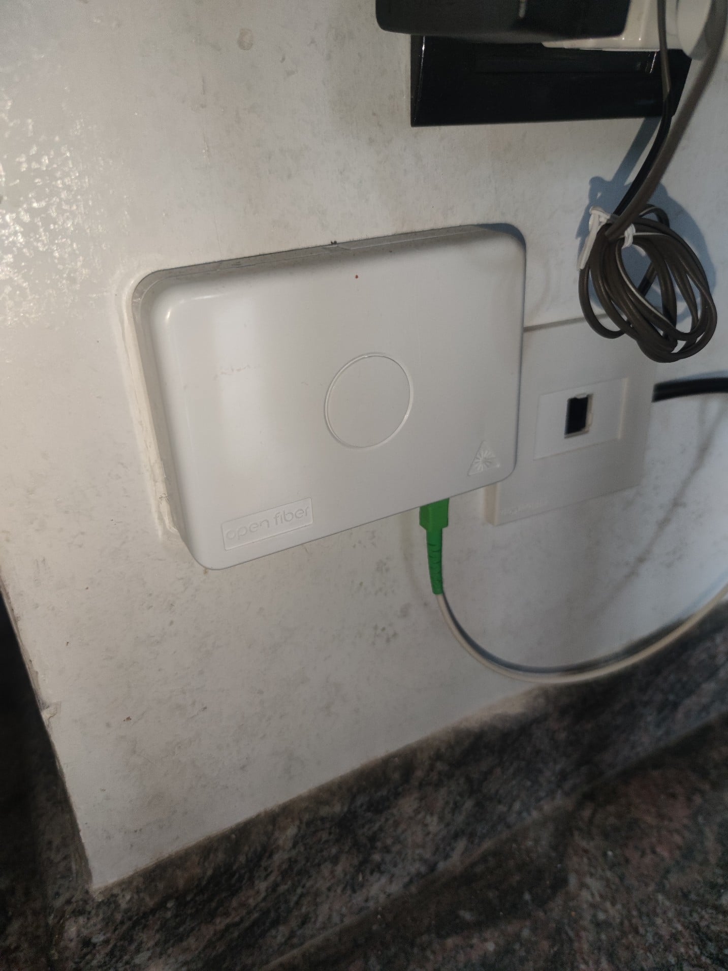

La fibra a casa passa prima da quello che penso sia l'ONT openfiber (in foto) per poi dopo arrivare nella iliadbox.

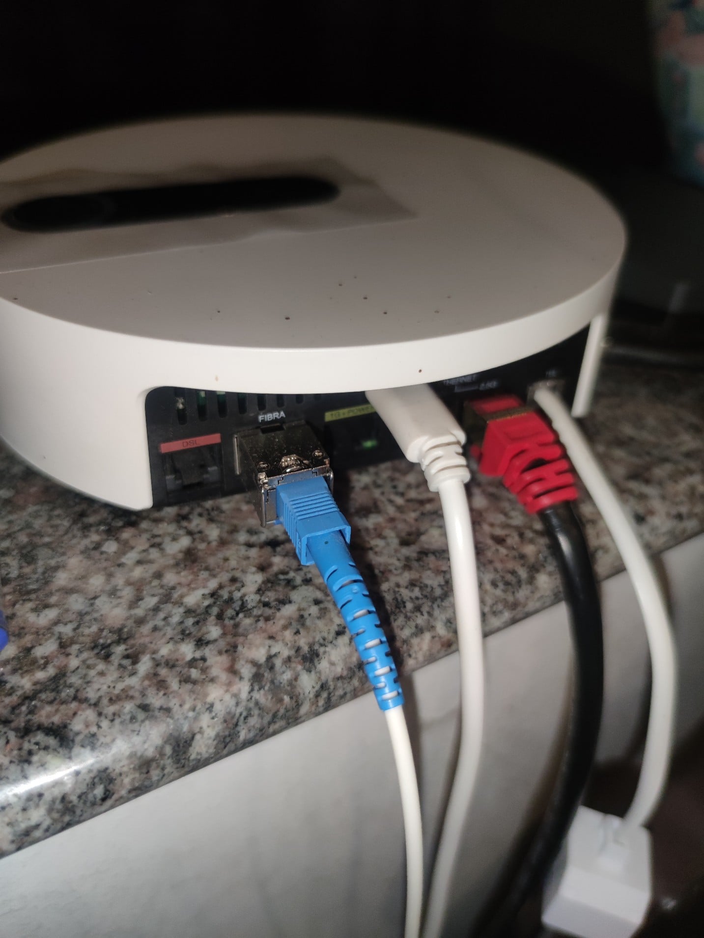

    Engino quello non è l'ONT, è la borchia, è solo un pezzo di plastica per giuntare il cavo, mettere il riflettore per l'OTDR e proteggere la fibra da eventuali danni (cambiare la patch costa 10€, cambiare tutta la verticale no). L'ONT nel tuo caso è totalmente dentro la iliadbox, non la togli e non ti conviene passare alla NN.
    Metti la iliadbox in modalità ONT se vuoi, ma dovrai tenerla.

        Se usi la Iliadbox in ONT mode potrai sfruttare solo la porta a 2.5 Gb. Alla fine, per usare la maggior banda possibile con Iliad devi lasciare le cose come stanno.
