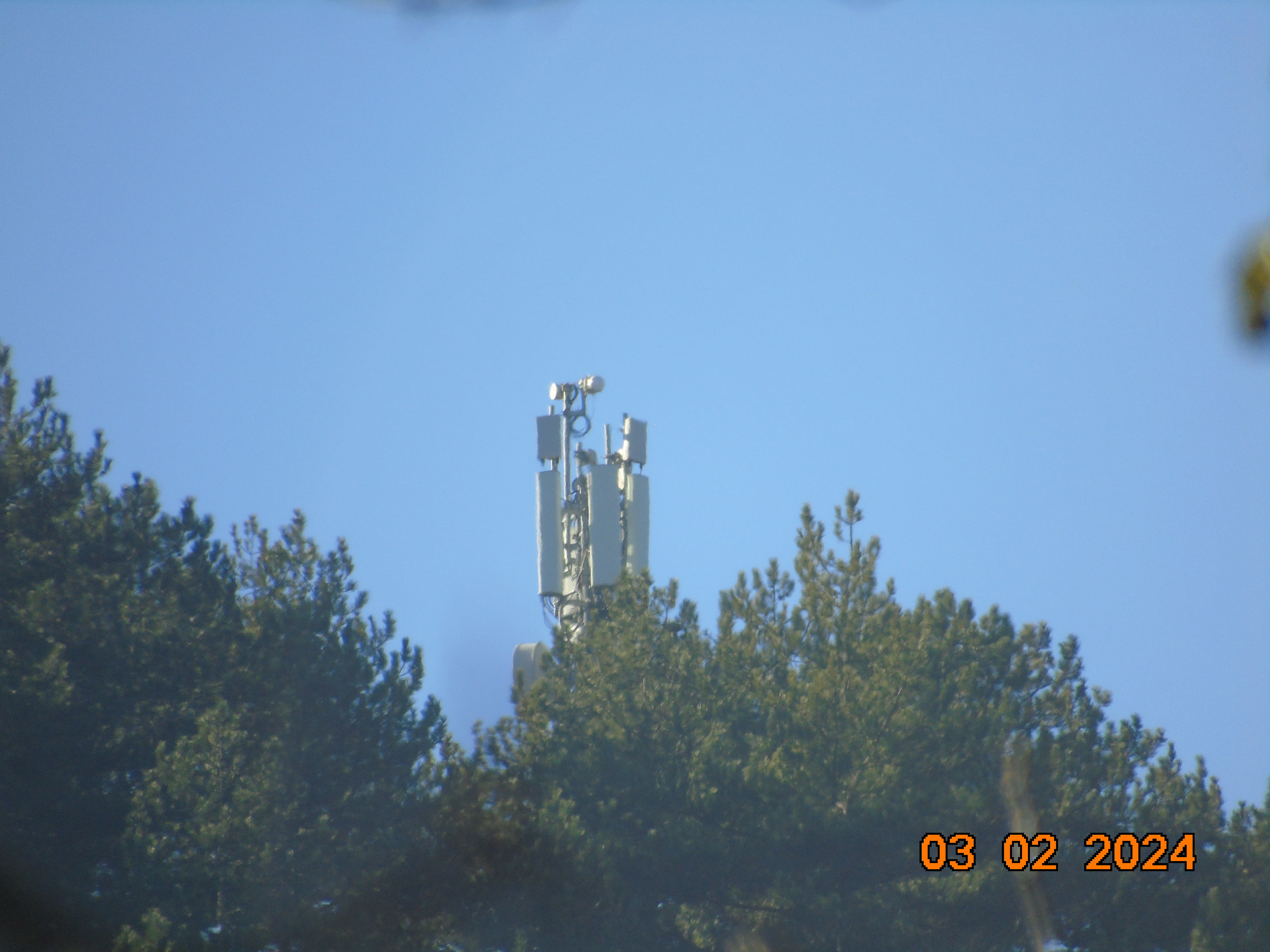

Un mio compaesano ha messo Eolo, non so quale, gli hanno puntato l'antenna verso una BTS, che io sapevo, fare TIM e VF, quale solo le antenne Eolo?

Questa è una foto più recente della BTS:
Dovrebbero essere le antenne rotonde in alto nella terza foto.

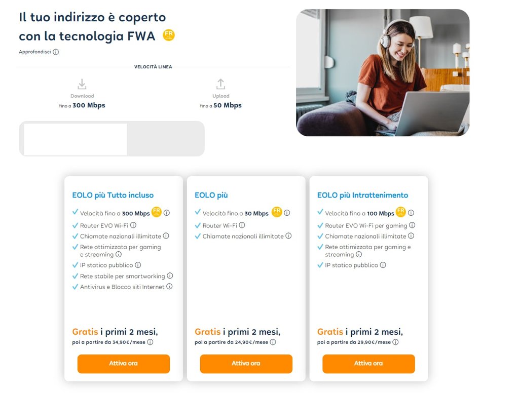

Eolo 100 mega
Ho fatto una verifica copertura dove abita il tizio, usano le antenne 5G VF, è una semplice FWA !
34,50€ al mese per andare a 300/30

    EOLO offre la 300/50 su frequenza licenziata e tecnologia Intracom Wibas (loro la chiamano Eolo Wave G).
    Come detto da @m1k4bz i settori EOLO sono quelli in cima, è abbastanza facile riconoscerli.
    Appena sotto ci sono le AAU Vodafone ma è una rete diversa, a cui EOLO non ha accesso ( e viceversa ).
    cb900f 34,50€ al mese per andare a 300/30
    Sono 300/50 su rete esclusivamente dedicata a FWA, non è una rete usata per il mobile.

            P.S. I settori WIBAS sono di forma circolare, le AAU VF sono rettangolari. FWA è una rete dedicata a un'uso specifico, rete mobile è per tutti i dispositivi appunto mobili.

              Quel traliccio è stato messo li nel lontano 2001 da TIM, nel 2015 VF, ha spostato un sito e messo le sue infrastrutture su quel traliccio, adesso ho scoperto che c'è anche eolo.

                Esatto, le antenne Eolo sono quelle rotonde che si trovano sulla sommità della torre, tecnologia Wi-Bas su frequenze licenziate.

                  Matteo_Mabesolani frequenze licenziate.
                  5GHz?
                  • D3de ha risposto a questo messaggio
                    cb900f 5GHz
                    28GHz. Quelle a 5ghz sono frequenze libere usate anche nelle reti wifi.
