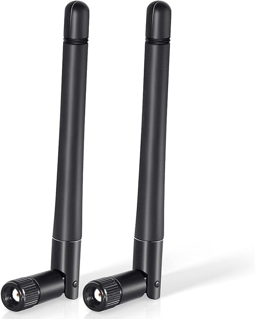

                                    si infatti se prenderò AP da interno chiuso nel quadro probabilmente userò queste... Magari dovrò trovare un cavo pre-crimpato per fare la tratta da access point a antenne e una staffa per tenerle ben salde alla carpenteria e poterle fissare...
                                    Che tipo di attacco hanno queste qui in foto?
