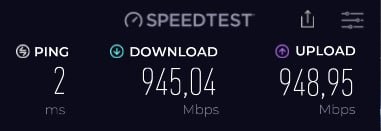

Questione download, un disastro anche qui, inizia a 2Gb per poi calare a 0,5Gb con pause dove si blocca proprio tutto oppure scarica a pochi KB. Allora ho connesso l'altra porta del mio PC a 2,5Gb ad una delle altre porte ad 1Gb del sagemcom, stesso risultato, parte a 1Gb per poi calare a valori di 2KiB/sec.
la cosa che mi suona strano è lo speed test classico,
Con porta da 1Gb:
Con porta da 10Gb:

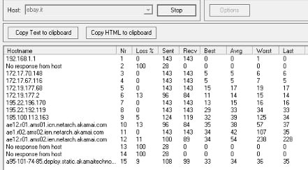

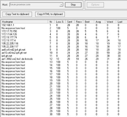

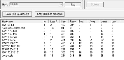

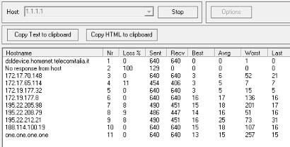

                  LucasRey tieni un mtr attivo verso 1.1.1.1 o altre destinazioni internet, appena ti si presenta il problema vai a vedere se e dove c'è packet loss o se ci sono Spike lag...
                    x_term ha cambiato il titolo in Passaggio a TIM Fibra 10Gb... UN DISASTRO! .

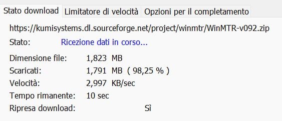

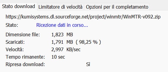

                    skyscreaper88 Grazie per il suggerimento, lo faccio subito... In ogni caso, ditemi voi se è normale con una 10Gb scaricare a 3 KBsec 🤬
                    EDIT: Per cortesia mi date una mano ad interpretare i risultati? Io sto "tirando i remi in barca" e quello che mi rimane da fare e disdire il tutto e tornare alla 2,5Gb nella speranza che tutto torni come prima:
                    Con gli ultimi 2 ho grossi problemi di navigazione. Peraltro sto provando sia la porta da 10Gb che quella da 1Gb sul sagemcom... alle volte neanche mi si apre www.google.it
                    Pare, ma da "prendere con le pinze!!", Che con la porta 1Gb vada molto meglio se non altro la navigazione a singhiozzo e molto meno accentuata e il download stabile a 100/110 MiB/sec (1gb appunto)

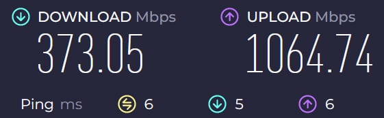

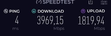

                    Tornando alla porta da 10Gb ed effettuando il classico speed test, i risultati sono altalenanti:
                    Passo da 4Gb:
                    A 0,3Gb:

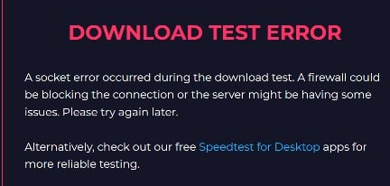

                    A completa disconnessione, esattamente come quando navigo:

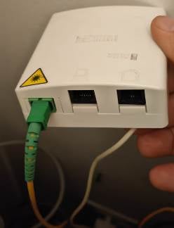

                      Filippo94 Si infatti per ora ho richiesto il cambio del modem, vedremo se domani riescono a cambiarlo e se la situazione migliora. La fibra arriva ad una "scatoletta" quadrata bianca, e da li esce poi per andare al sagemcom via sfp.

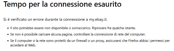

                      Io onestamente non so più dove sbattere la testa, navigo tutto ok, poi BAM:
                      Ricarico la pagina e funziona... e questo ovviamente non solo per ebay che è giusto un esempio.
                      Alle volte i vari siti funzionano bene, poi diventano irraggiungibili, poi aggiorno la pagina e ritornano navigabili, alle volte lentissimi, altre volte senza problemi... QUI E' DA USCIRE PAZZI!!!
                        LucasRey . La fibra arriva ad una "scatoletta" quadrata bianc
                        Allora collega con Ethernet il computer all’ONT così eviti il router e puoi escludere subito se sia un problema suo
                          Filippo94 non ha ont, la fibra è connessa direttamente al router.

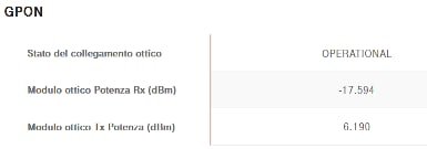

                          LucasRey dal router dovresti poter vedere l'attenuazione ottica, anche se credo sia a posto altrimenti andrebbe molto più piano.
                          dagli mtr mi pare perda pacchetti (il loss dovrebbe essere a zero, a parte il primo hop e per gli host che non rispondono agli icmp), difficile capire il perchè..
                          spero che cambiando router risolvi, ma non mi pare sia lui il colpevole.

                            Dal sagemcom vedo questo (se è l'informazione giusta):

                              LucasRey come immaginavo la parte ottica va bene. se avesse avuto problemi avresti avuto test molto più bassi, sui 5 - 10 mega: di solito la ftth o va o non va, ma ci sono dei casi in cui il segnale è proprio al limite e funziona a bassa velocità per le continue ritrasmissioni. ma non è il tuo caso.
                              non so se risolvi cambiando il router perchè dall'mtr la perdita di pacchetti è più avanti, dopo il router: guarda la colonna loss.
