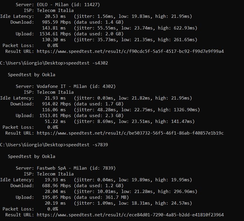

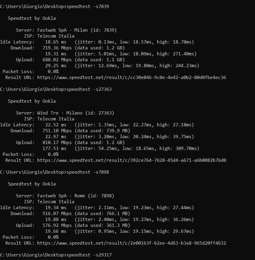

Intanto allego qualche speedtest:

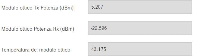

Questi invece i parametri ottici:

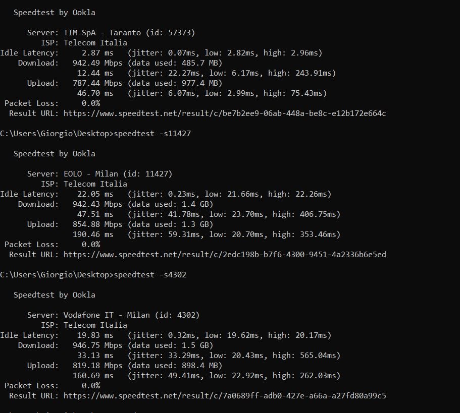

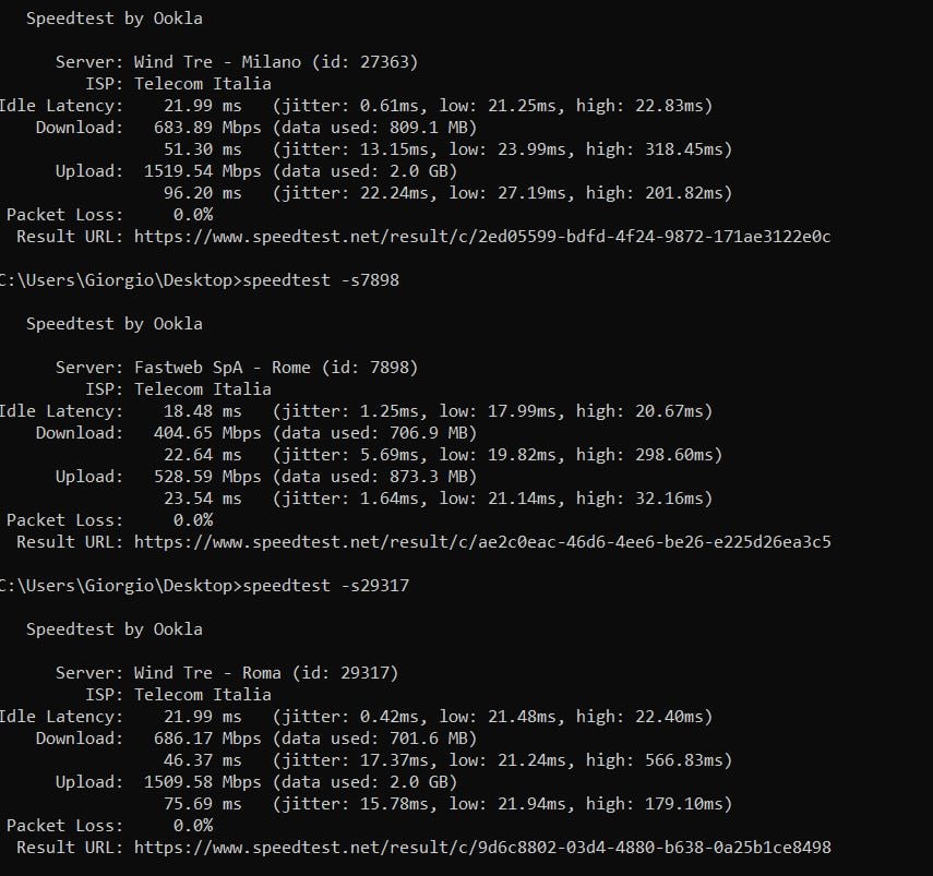

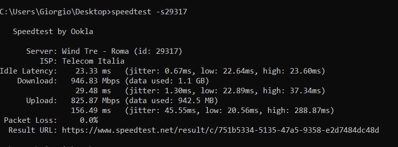

              Qualche test in wifi:
              Come vedete, l'upload è in generale maggiore del download. E' normale? O già ci sono problemi con la Tim? Forse potrei essere l'unico sull'albero XGS-PON; di sicuro, al momento la mia è l'unica attivazione Fibercop del condominio. Pareri?
