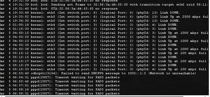

Buongiorno, possiedo un Asus Ax6000 moddato all'ultimo firmware Merlin e saltuariamente perde la connessione ad internet, con ONT con luci tutte verdi e nessun problema di linea.
Riavviando il router poi tutto torna normale.
Il provider non segnala nulla di anomalo, dal suo lato.
Qualche idea?
Stranissimo, ho lo stesso router, FW Merlin 388.6_2 (l'ultimo) e non ho riscontrato questo problema ormai da mesi (prima avvenivano delle cadute della sessione PPPoE da parte di OF). Cosa ti riporta il log di sistema?

        I log di sistema che dicono?
          HO postato sopra i log, grazie
            rudiantoine Tu hai ragione, ma io non posso vedere gli screenshot - è un problema mio. Perciò chiedevo.

                    Bast oggi ancora down... ed ho identificato questo log prima del blocco...
                    Mar 11 06:31:14 odhcp6c[3053]: Failed to send DHCPV6 message to ff02::1:2 (Network is unreachable)
                    Mar 11 06:32:05 pppd[2851]: Timeout waiting for PADO packets
                    Mar 11 06:33:20 pppd[2851]: Timeout waiting for PADO packets
                    Mar 11 06:34:35 pppd[2851]: Timeout waiting for PADO packets
                    Mar 11 06:35:50 pppd[2851]: Timeout waiting for PADO packets
                    Mar 11 06:37:05 pppd[2851]: Timeout waiting for PADO packets
                    dopo svariati riavvi, la connessione è stata ripristinata.
                    Qualche idea?
                    grazie
                      rudiantoine Prova a disabilitare IPv6 sul router e vedi come va per qualche giorno
