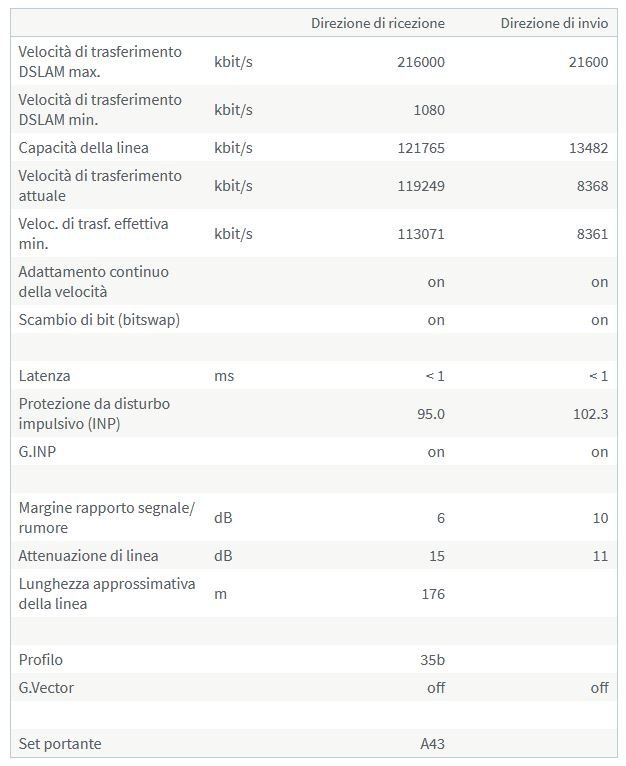

Mi ha risolto e da quel momento pur avendo una linea a 200 mega viaggio a 100 mega in quanto mi avevano detto che pur trovandomi ad un centinaio di metri dalla cabina essendo satura non posso andare più veloce di 100 mega, la linea non è più andata in modalità SOS e viaggia sempre introno ai 100 mega.
Secondo te devo chiedere al 187 se possono alzarmi il profilo attuale per andare a 200 mega sempre sia possibile causa cabina satura?

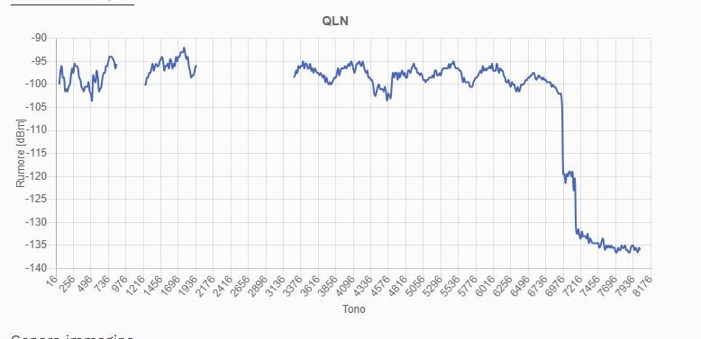

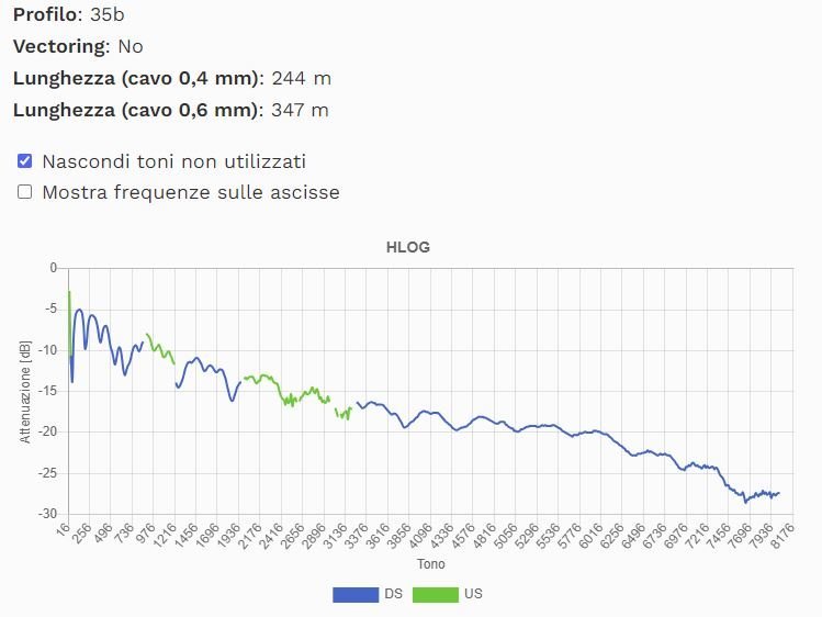

Allego dati profilo aggiornati dopo l'intervento, hlog e qln:
