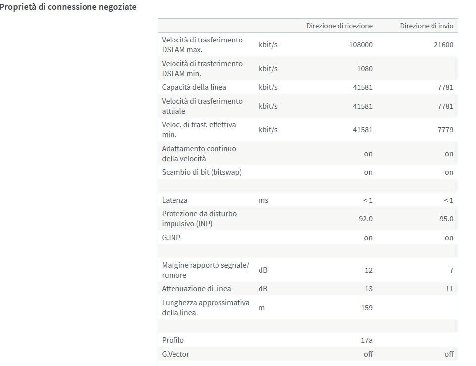

Allego i parametri di rete come quelli già messi nel primo post ma con tutte e 4 le powerline scollegate:
